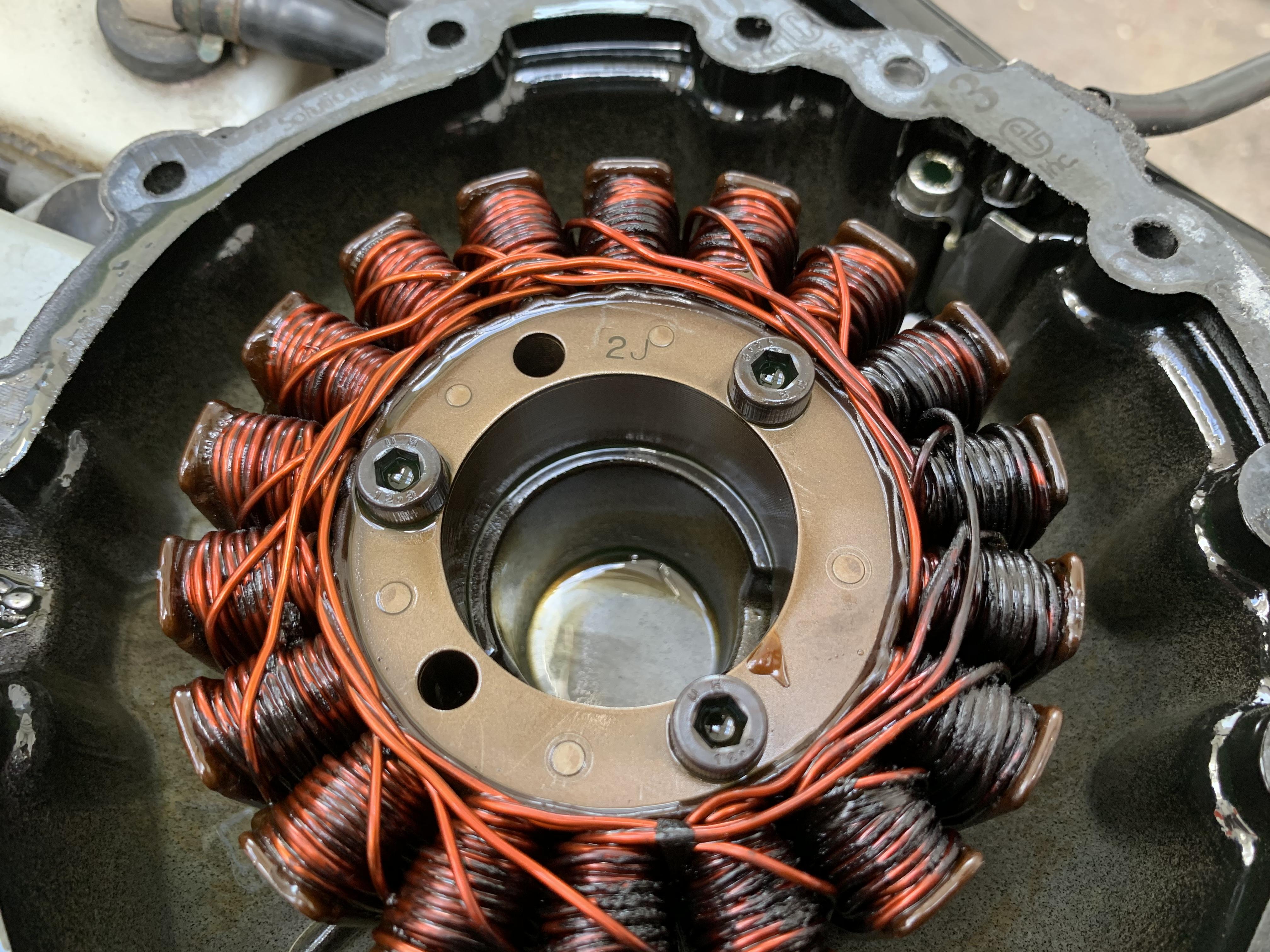

Cydos Geschrieben 7. April 2020 report Geschrieben 7. April 2020 Hallo, ich bin neu hier und komme aus dem Raum Trier. Habe das selbe Problem, wie damals The Black One. Habe mal eine Frage zu dem Thema Lima, meine Lima liefert im Standgas 25V und unter 5k Umdrehungen 65V. Die Überprüfung unter den Kabeln hat 0,8 Ohm, soweit ist also alles in Ordnung. Wenn ich nun aber mit der Masse an mein Gehäuse gehe, habe ich 0,9 Ohm (also wird die Isolierung defekt sein) Wie schlimm ist nun, dass die Isolierung defekt ist? Sonst funktioniert ja alles. Der Regler ist kaputt, bekomme keinen Widerstand angezeigt. (denke daher er ist kaputt) Sprich die Batterie müsste geladen werden, wenn der Regler nicht in A**** wäre.. oder habe ich da einen Gedankenfehler Also würde das nun reichen einen neuen Regler zu bestellen ? Und erst einmal probieren ob es geht oder direkt beides bestellen ? Grüße Cydos Zitieren

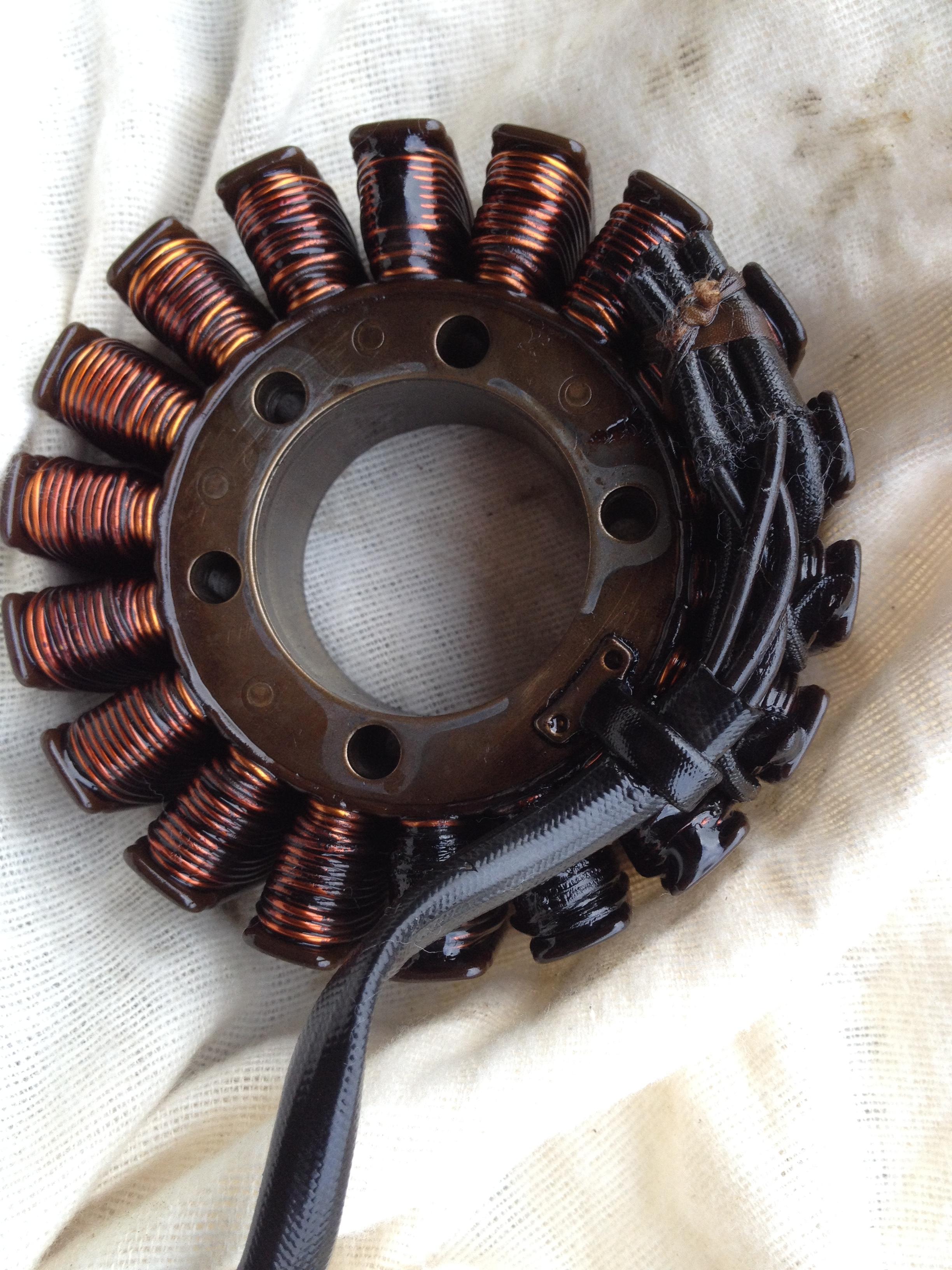

East Geschrieben 7. April 2020 report Geschrieben 7. April 2020 Ohne optische Kontrolle der Lima würde ich nichts weiteres unternehmen! Das dritte Bild zeigt eine frische Lima, die anderen defekte, wichtig ist die Lima von beiden Seiten anschauen! Wenn die Lima so ähnlich ausschaut, bei der Firma Motek, Lima und Regler ordern. Zitieren
minischda Geschrieben 7. April 2020 report Geschrieben 7. April 2020 vor 9 Minuten schrieb East: Wenn die Lima so ähnlich ausschaut, bei der Firma Motek, Lima und Regler ordern. Hat Motek fertige LiMas? Ich glaube nicht. Musst deine alte hinschicken, die wird neu gewickelt. Zitieren
