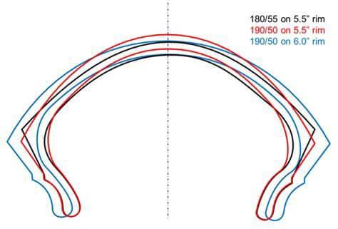

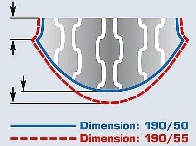

Entwirrung (2x)
Hier mal zwei Bilder die das schön anschaulich machen.
vor 32 Minuten schrieb SiRoBo:
Man braucht wohl eher mehr Schräglage, weil der Reifen auf der 6" Felge flacher aufbaut als ein 190/55er. Schon alleine rechnerisch sorgt der 180er für ein gut 5 mm höheres Heck. Mit dazu kommt dann noch die spitzere Kontur.
Wird ziemlich sicher besser! :top:
Da ist jetzt aber I'm zweiten Teil des Posts einiges bis alles durcheinander.
Bearbeitet von schmidei
Da sieh mal, wie es in meiner Rübe zugeht. :shocked:
Hab's mal entwirrt. :whistle: :biggrin: --> Jetzt sogar 2x :innocent:
Bearbeitet von SiRoBo
Wenn 190 auf 6 Zoll, dann auf jeden Fall als 55er. Auf gleicher Felge braucht bei gleicher Höhe der breitere Reifen aber mehr Schräglage?!
Wie auch immer. Freude Freude:biggrin:. Die Pirellis mit denen die Speed geliefert werden sind schon saugeil, aber der S22 fühlt sich auch top an und
braucht nicht so viel Temperatur.
vor 16 Stunden schrieb SiRoBo:
Ich steh aufm Schlauch!
warum kommt das Heck höher????
Hab ich doch schon erwähnt, falscher Fehler.
Ihr habt ja beide Recht. Hab diesen Dreher nicht gesehen und gemeint, der Georg meint was anderes...
Jetzt aber!!!: Beim 190er kommt das Heck höher, weil jeweils 55% von der Breite die Höhe ist:
  • 180 mm * 55% = 99 mm
  • 190 mm * 55% = 104,5 mm
Wer jetzt noch einen Fehler findet, darf ihn behalten. :gash:  Oben hab ich nochmal editiert... :whistle:
Tja, son Inschenör is nix zu schwer :biggergrin:
