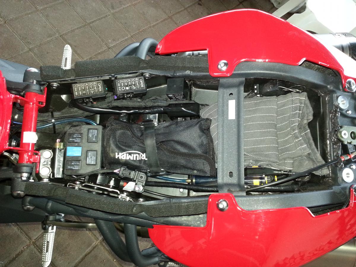

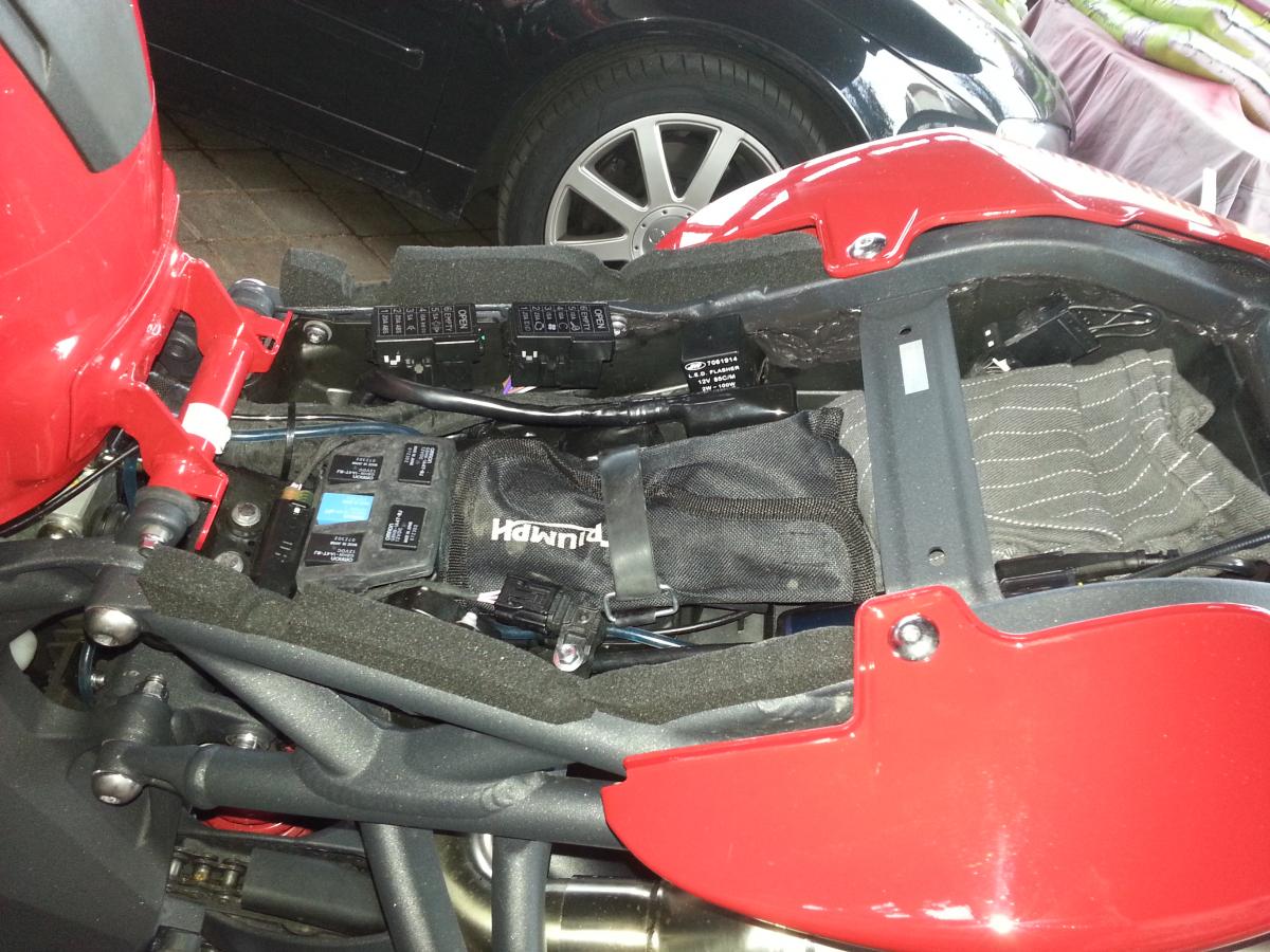

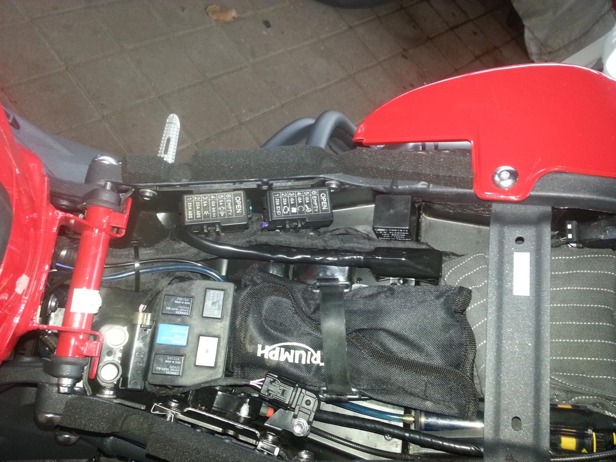

Triple/one Geschrieben 11. Oktober 2014 report Geschrieben 11. Oktober 2014 Servus Wollte mal fragen, ob Ihr bei den Neuen Speedys, nach dem waschen oder Regen, auch Wasser unter der Sitzbank habt? Jedenfalls ist es ziemlich Feucht in der Staufachwanne. Was habt Ihr da geändert oder packt Ihr alles in Folie ein, was Ihr unter die Sitzbank packt. ? Grüßle Zitieren
Wacko Geschrieben 11. Oktober 2014 report Geschrieben 11. Oktober 2014 Das Wasser kommt von unten durch den Hinterreifen unter die Sitzbank, da ist eine kleine Spalte zwischen den Teilen der Unterverkleidung. Ich habe das auch. Deswegen packe ich meine Sachen in einem Gefrierbeutel unter die Sitzbank. Zitieren
Triple/one Geschrieben 11. Oktober 2014 Autor report Geschrieben 11. Oktober 2014 Hi OK Danke. Ich hab die Löcher jetzt mit Dichtmasse abgedichtet. Bin mal gespannt, wo es noch reinkommt. Grüßle Zitieren
starfighter1967 Geschrieben 11. Oktober 2014 report Geschrieben 11. Oktober 2014 (bearbeitet) scheint des öfteren vorzukommen, letztens hat ein Kunde nach einem wasserdichten Blinkrelais gefragt weil seins wohl "abgesoffen" war Bearbeitet 11. Oktober 2014 von starfighter1967 Zitieren
Triple/one Geschrieben 11. Oktober 2014 Autor report Geschrieben 11. Oktober 2014 (bearbeitet) scheint des öfteren vorzukommen, letztens hat ein Kunde nach einem wasserdichten Blinkrelais gefragt weil seins wohl "abgesoffen" war Hi Ja es ist total blöd gemacht. Der Reifen spritzt das Wasser unter die Sitzbank und dort sind zwei größere Löcher, für ???? keine Ahnung. Dann sind noch drei Schlitze für die Laschen der kleinen Abdeckung und weiter vorne sind nochmal zwei Schlitze für den Wasserablauf. Ich hab jetzt alle Schlitze und Löcher abgedichtet und nach der nächsten Regenfahrt, werde ich sehen ob noch wasser reinkommt. Grüßle Bearbeitet 11. Oktober 2014 von Triple/one Zitieren

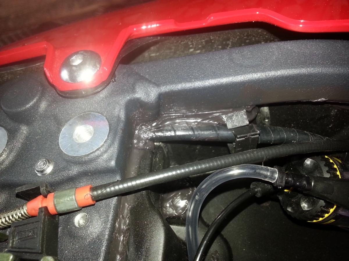

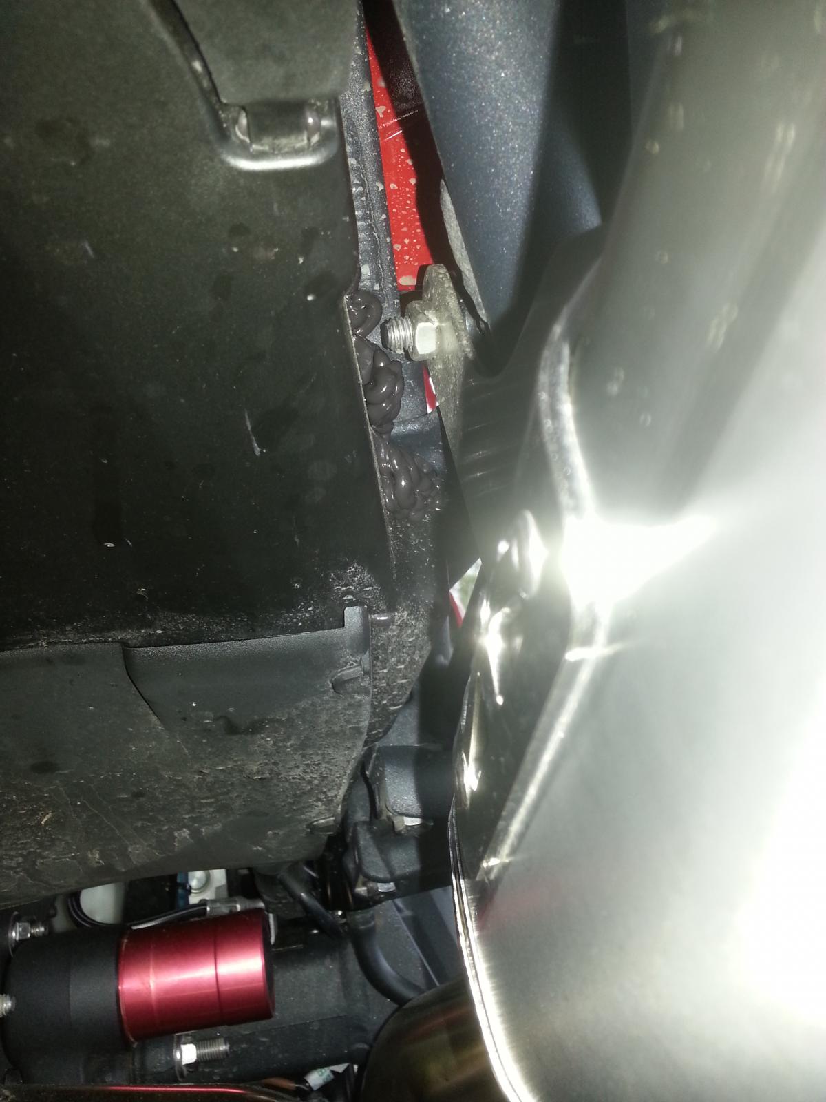

Triple/one Geschrieben 13. Oktober 2014 Autor report Geschrieben 13. Oktober 2014 Hi So nachdem ich mir heute das ganze nochmal angesehen habe, musste ich feststellen, das es nicht so einfach ist, alles trocken zu halten. Die Wanne sollte eigentlich über den Heckrahmen gehen, tut sie aber nicht. Es ist ein Riesen Spalt, von der Heckwanne zum Rahmen. Da ist es klar, das da Wasser reinkommt. Ich muss mal das ganze Heck Seitenteil abbauen und mir die Sache genau ansehen, wie man das Dicht bekommt. Ich kriegs noch Dicht. Wäre doch gelacht. Und wenn ich das ganze mit Bauschaum auspritzen muss. Grüßle Zitieren
Triple Fighter Geschrieben 13. Oktober 2014 report Geschrieben 13. Oktober 2014 Also dann solltest mit "Brunnenschaum" ausschäumen. Der zieht kein Wasser und ist dicht. Den Rest kannst ja einfach abscheiden nachdem er aufgegangen und getrocknet ist. Zitieren
yellowman Geschrieben 13. Oktober 2014 report Geschrieben 13. Oktober 2014 Hi So nachdem ich mir heute das ganze nochmal angesehen habe, musste ich feststellen, das es nicht so einfach ist, alles trocken zu halten. Die Wanne sollte eigentlich über den Heckrahmen gehen, tut sie aber nicht. Es ist ein Riesen Spalt, von der Heckwanne zum Rahmen. Da ist es klar, das da Wasser reinkommt. Ich muss mal das ganze Heck Seitenteil abbauen und mir die Sache genau ansehen, wie man das Dicht bekommt. Ich kriegs noch Dicht. Wäre doch gelacht. Und wenn ich das ganze mit Bauschaum auspritzen muss. Grüßle Kompriband ? Zitieren
Triple/one Geschrieben 14. Oktober 2014 Autor report Geschrieben 14. Oktober 2014 Kompriband ? Hi Ja das hört sich auch ganz gut an. http://www.dollex.de/Katalog/Kompriband-Quelldichtband-fuer-Fugen.html Das werde ich zuerst mal probieren. Grüßle Zitieren

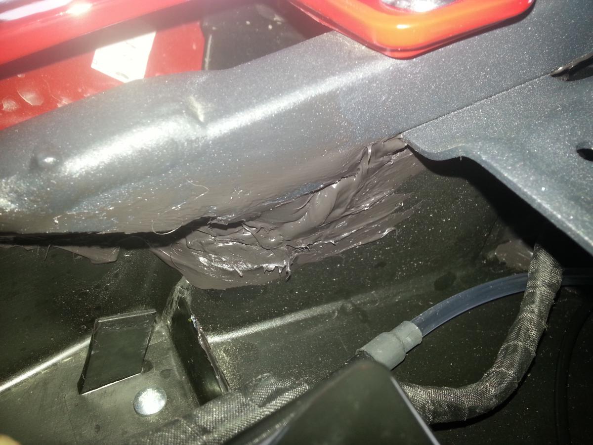

Triple/one Geschrieben 17. Oktober 2014 Autor report Geschrieben 17. Oktober 2014 Hallo Update an der Wasserfront. Dieses Dichtband hab ich mir gekauft, leider ist es zu Umständlich, das Band anzubringen. Dazu müsste man die Wanne ausbauen um das Band an den richtigen stellen zu verlegen. Ich hab mich für das Abdichten mit Dichtmasse entschieden. Die Wanne ist jetzt Dicht. Wie das aussieht, ist mir relativ egal. Hauptsache da kommt kein Wasser mehr rein. Wie kann T sowas überhaupt machen ? Da ist doch Elektronik die Nass wird. Sowas dürfte es nicht geben. Grüßle Zitieren
yab Geschrieben 17. Oktober 2014 report Geschrieben 17. Oktober 2014 Du bist nach fast 4 Jahren der erste, der das im Forum thematisiert (glaub' ich). Ich vermute, dass einige das ignorieren, andere es einfach zukleben wie ich auch, die Mehrzahl eh nur bei schönem Wetter zur Eisdiele fährt und davon 90% die Sitzbank nie abgenommen hat. Ganz abgesehen davon hat T da einen Shyce-Job gemacht, ja. Das hab' ich meinem Freundlichen auch nach ein paar Wochen weitergegeben. Rhetorische Frage: hat sich was geändert? Du hast es dem Unterbau aber ordentlich gegeben. Das Dichtmittel. Respekt! Zitieren

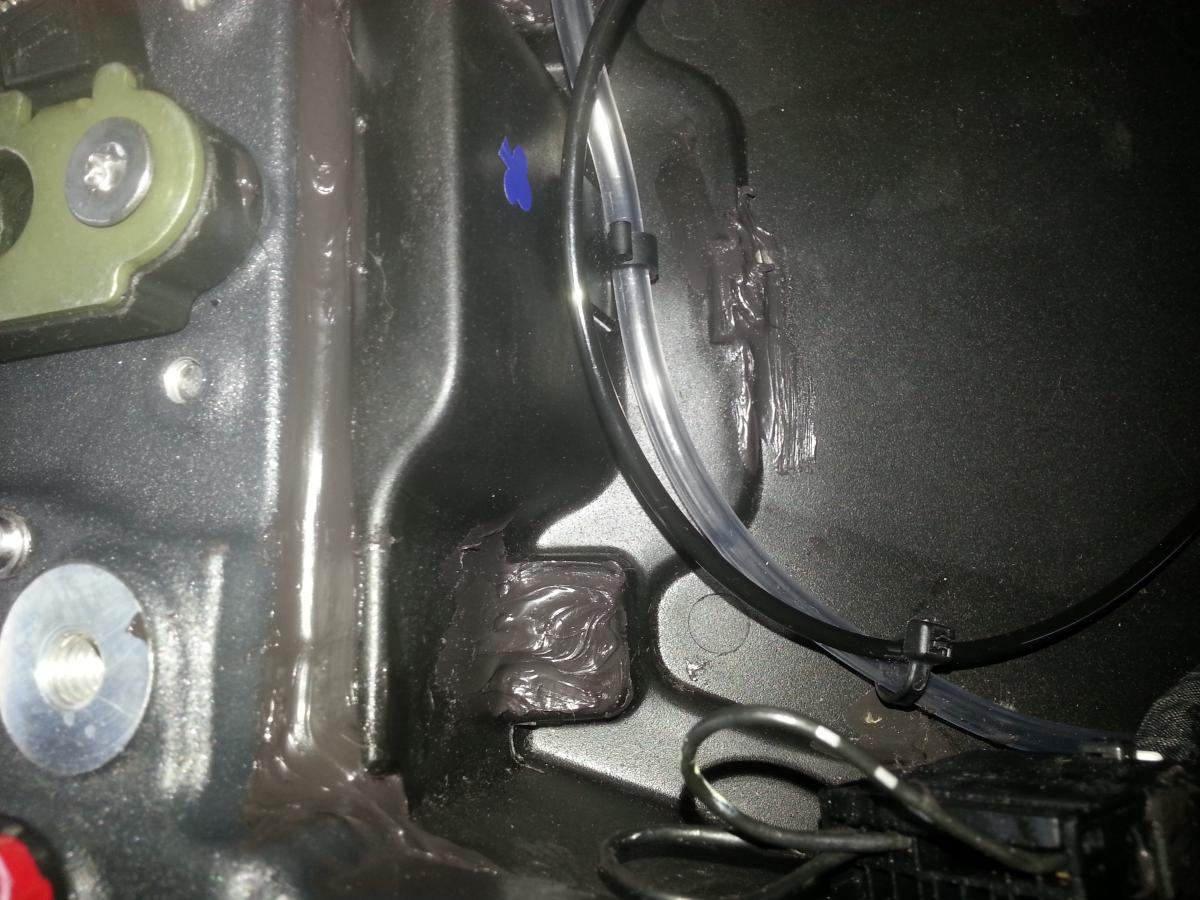

Triple/one Geschrieben 18. Oktober 2014 Autor report Geschrieben 18. Oktober 2014 Moin Moin So ich habs der Wanne jetzt noch mehr besorgt. Nachdem ein Spritztest mit dem Gartenschlauch immer noch nicht überzeugend war, hab ich die Sache noch etwas verfeinert. Jetzt kommt nur noch Wasser rein, wenn ich durch den Neckar fahre. Grüßle Zitieren

Triple/one Geschrieben 18. Oktober 2014 Autor report Geschrieben 18. Oktober 2014 Mach halt mal einen Test ,ob die Speedy jetzt schwimmen kann. Hast ja alles dicht gemacht ...grins ! Nein jetzt mal ernsthaft . Denke schon , das es auch Sinn ergibt ,wenn nicht alles so dicht gemacht ist . Es kann ja kein Wasser mehr abfließen . Es wird immer Spritzwasser oder Kondenzwasser unterm Sitz oder so sein . Servus Ich hab nicht alles Dicht gemacht. Weiter vorne vor dem Steuergerät und unter den Relais sind noch drei Ablauflöcher. Sollte doch noch Wasser reinkommen, kann das da immer noch raus. Wegen Kondenswasser, hab ich immer ein Handtuch dabei. Grüßle Zitieren
