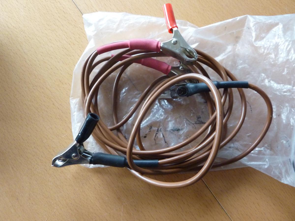

East Geschrieben 18. Oktober 2014 report Geschrieben 18. Oktober 2014 (bearbeitet) Wie wäre es eigentlich wenn du uns welche machst ? Lieber lieber East ;-) Genau, lieber lieber East machs uns. Gruß vom Grinser Würde ich ja gerne, nur hat mir das ein befreundeter Elektriker aus seiner Grabbelkiste zusammengestellt, das teure daran sind wohl die Krokodilklemmen, glaube 8 Euro das Stück bei Conrad.Wie schon geschrieben, hatte der noch 4Klemmen und 1,5m Lautsprecherkabel, daraus hat der mir halt das Überbrückungskabel zusammengetüddelt! Bearbeitet 18. Oktober 2014 von East Zitieren
