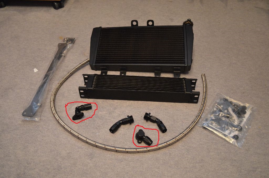

Hi, also die beiden Motorseitigen Adapter gibt es tatsächlich nur über GSG, die fertigen die lt. Aussage selbst. Ich habe die ja auch benötigt und lange nach alternativen gesucht und nichts gefunden. Schwarz ist möglich mit etwas längerer Lieferzeit und Aufpreis. Bei Sammelbestellung wird es sicherlich dann noch etwas günstiger, Preise gerne per PN. Was die Dash-Verschraubungen angeht da habe ich hier vor Ort einen günstigeren Anbieter bzw einen Hersteller. Ist dann sogar noch etwas günstiger als bei ISA
Und einmal: PS.: Mir ist gerade eingefallen: Es gibt einen Anbieter der diese Motorverschraubungen macht und für Diverse Modelle gelistet hat, nur nicht für Triumph. Ich komme mit den Massen nicht klar welche die da Listen, die rechnen zb. in 9/16x18 für die GSX-R. Ich habe fast den Verdacht das da was passen könnte und GSG die doch da zukauft. Ich habe leider meine originalen Anschlüsse nicht mehr kann mir jemand eine Zeichnung senden mit den Massen, dann kontaktiere ich die mal, wobei ich denke das es preislich aufgrund der Fracht auch wieder teurer werden könnte, es sei den es gibt ne Niederlassung in D welche die lagernd haben. Würde ich dann klären.
und nochmal PS: Bestigungsabstand müsste ja sein für rechts 28mm und O-Ringnut 12,5x2,5mm
Und links Befestigungsabstand 32mm und O-Ringnut 17x2,5mm.
Links ist aus Platzgründen der wietere Anschluss dann mit einen kurzen Ringanschlussstück Dash 06 und Hohlschraube M14x1,5 ausgeführt. Rechts ist ein Aussengewinde für Blockwinkel Dash 06 -Fitting vorgesehen. Im Bild meiner Zusammenstellung rot eingekreist zu sehen:
post-4854-0-31001600-1417304891_thumb.jp
