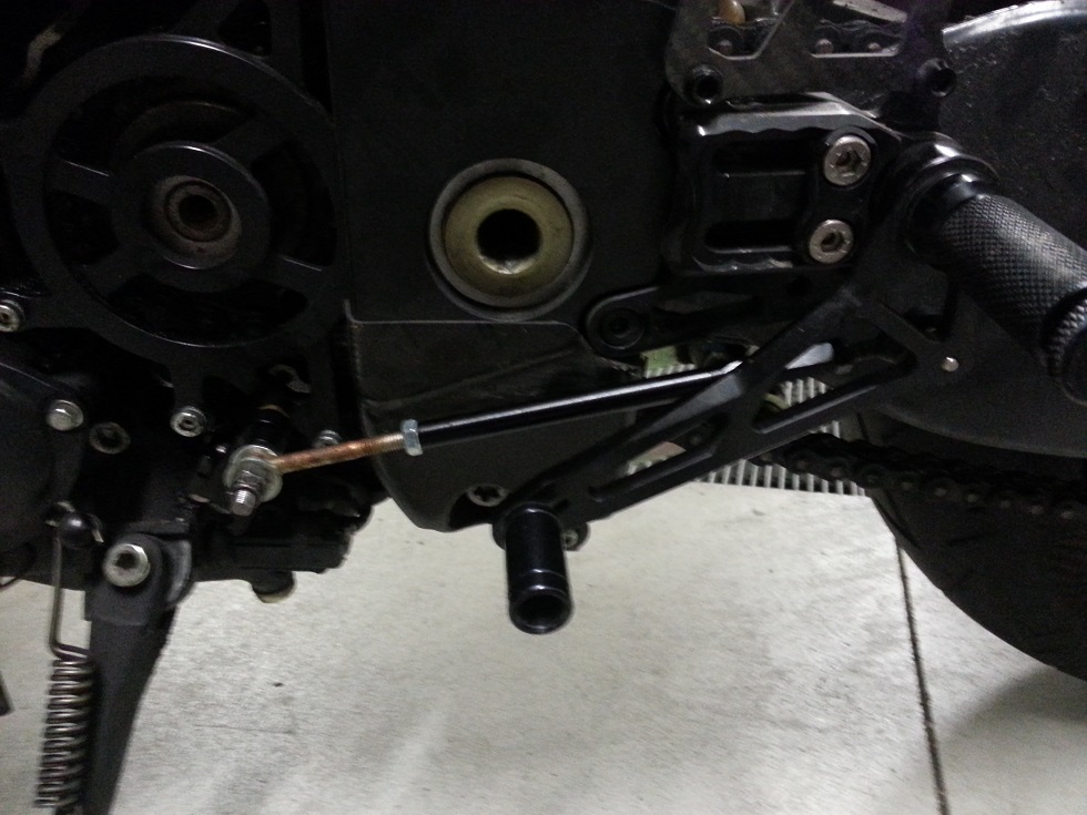

Soo,
biddeschön.
Hier mein Schaltgestänge.
Haben eure Kugelgelenke so vieeeel Spiel ?
Bei mir hat ne längere Schalttage gereicht, aber so Bock auf ein wenig umbauen hät ich ja scho
Mal kucken evtl schieß ich mir mal 2 !
Ein mal M 6 Rechtsgewinde und ein mal M 6 Links ge ?
Schweizer scherische, wie hast die Teile an die Ori. Befestigung bekommen, hast die aufgebohrt ?

is doch Hobby, egal watt datt kost, dafür einmal richtig. :innocent:
Hab nur M5 oder M6 Linsenkopfschraube, nix aufgebohrt.
Und mit Loctide gesichert, sonst löst sich Mist.

Dann setzt ich mich mol an mei Werkbank und mach von allem schöne Bilder mit Maße und eine Teileliste!
Werde aber was drehen um die gelenkköp Spielfrei zu lagern mal gucke

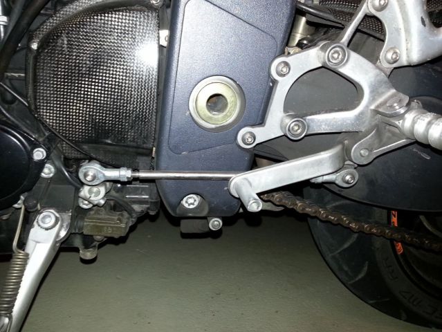

Hallo Pumpe,
kannst Du mir mal genauer erklären warum der Hebel in einem rechten Winkel angebracht werden muss? Ich hatte auch Probleme weil ich die Gänge manchmal nicht sauber schalten konnte und habe daher das Gelenk auf der Zahnwelle so lange versetzt bis es aus meiner Sicht am besten war. Ist jetzt immer noch nicht optimal, aber das entspricht ja überhaupt nicht dem was Du empfiehlst :confused:hbYtpy.jpg
Grüße
Martina

Vielleicht hilft aber auch folgendes Bild, um sich das besser vorzustellen:
Beide Drehpunkte (Schaltwelle einerseits und Lagerung des Schalthebels andererseits) liegen auf einer gedachten Achse.
Der wirksame Hebel bei Betätigung der Schaltung ist umso länger,
je näher die beiden Ausleger/Umlenkhebel (an der Schaltwelle einerseits und dem Schalthebel andererseits) in einem 90-Grad-Winkel zu dieser gedachten Achse stehen.
Andersherum: Wenn der Umlenkhebel an der Schaltwelle so aufgesteckt würde, dass dieser genau in Richtung Fußraste zeigt, könntest du aus der Drehbewegung an der Lagerung des Schalthebels an der Schaltwelle nur noch eine Zugbewegung machen.

Naja, so richtig habe ich das noch nicht verstanden, werde das aber einfach noch mal ausprobieren. Die Gewindestange der Kugelköpfe ist lang genug um die Stange beliebig zu verlängern.
Martina wenn ich mir dein Bild genau ansehe, du hast doch ein Schaltautomat !
Oder was ist das rote Ding mit dem Kabel hinter dem Schalthebel !
