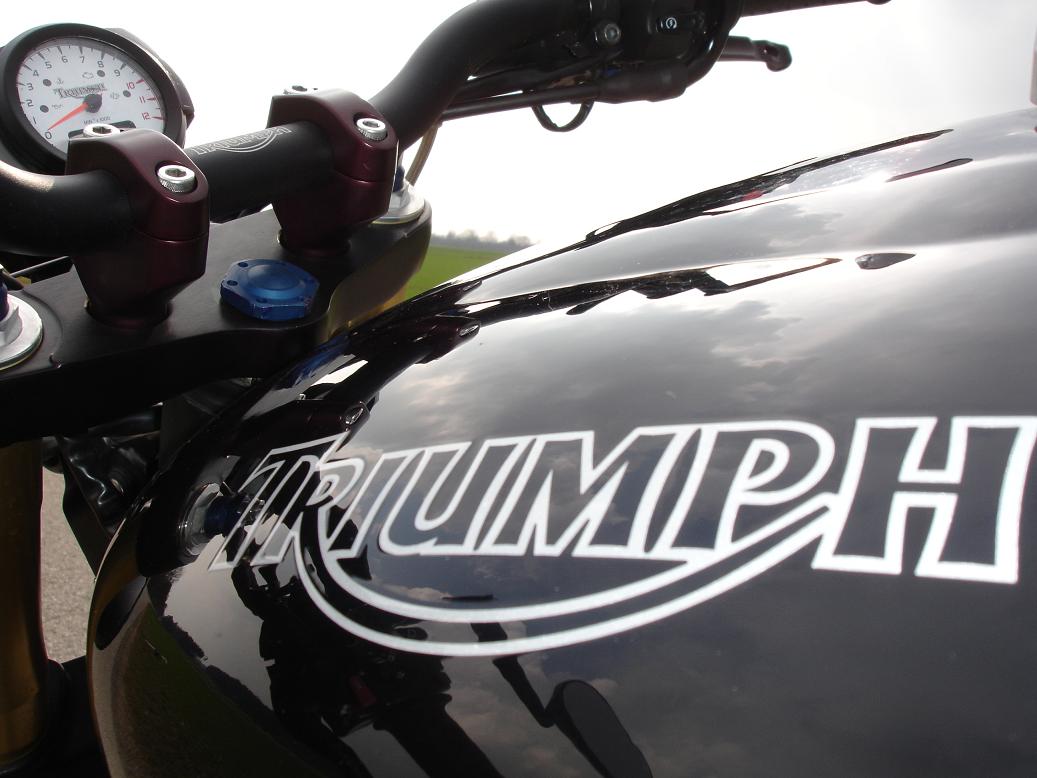

turbopopel Geschrieben 6. Januar 2015 report Geschrieben 6. Januar 2015 Nehme mal an, dass es ungefähr so aussehen sollte. Zitieren
crossbow1 Geschrieben 7. Januar 2015 Autor report Geschrieben 7. Januar 2015 ja und nicht nur ungefähr, sondern genau so Zitieren
schmidei Geschrieben 7. Januar 2015 report Geschrieben 7. Januar 2015 Also geht es, wie ich schon anmerkte und was keinen juckt, nur um das Gehäuse, oder? Das kriegt man doch mit abkleben der Scheiben hin, oder? Sag mal was, Turbopopel, das gefällt mir nämlich auch sehr gut Zitieren
