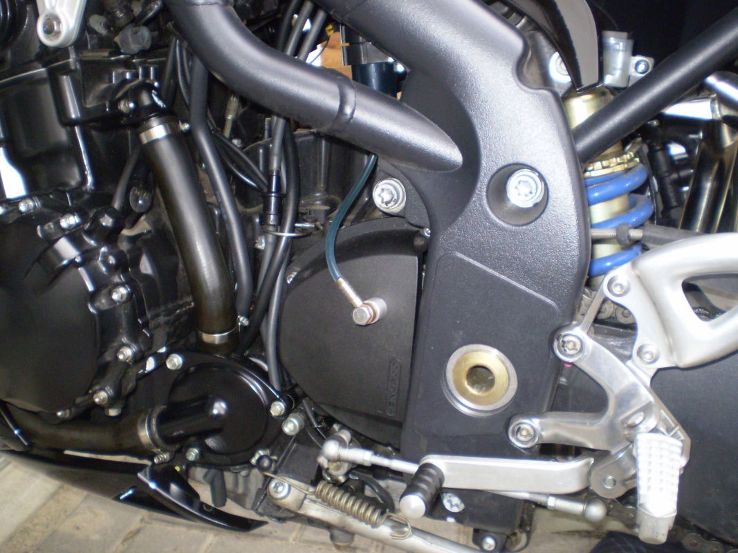

SAR1207 Geschrieben 3. Dezember 2014 report Geschrieben 3. Dezember 2014 (bearbeitet) Hallo zusammen. Weihnachtszeit, Schrauberzeit... Ich wollte heute einen Kettenöler an meiner 04er Speed Triple montieren. Leider komm ich bei einem bestimmtem Punkt nicht weiter. Das Endstück will irgendwie keinen passenden Platz finden, sprich ich kann das Endstück nicht an das Kettenblatt führen. Auf dem Bild sieht man das Problem denke ich ganz gut. So und nun? Einfach Öl direkt von oben auf die Kette tropfen lassen, wird nicht der richtige Weg sein. Wie habt ihr eure Kettenölerendstücke montiert? Ist übrigens ein KÖS falls es weiterhilft. Gruß Stephan Bearbeitet 3. Dezember 2014 von Triplemania Zitieren
MaT5ol Geschrieben 3. Dezember 2014 report Geschrieben 3. Dezember 2014 Hallo Stefan, grrrr 1. von aussen?? - sieht echt Scheiße aus und geht damit gar nicht! 2. Kettenblatt zu klein...: Übersetzung ändern auf mindestens 18:48, dann findest du auch Platz! - und im Ernst: Kanüle innen an das Kettenblatt führen. muss ja nicht zwischen Kette und Schraube sein, sondern außerhalb des Teilkreises der Schrauben in einem Bereich bevor das Kettenblatt in die Kette einläuft! Das passt schon, such mal gibt schon ein paar Bilder davon... - und ja, träufeln lassen ist der falsche Weg, die Kanüle muss am Kettenblatt anliegen (Alternativ - Ritzelölung... - wirft aber wieder andere Probleme auf, ich hab Kettenradölung, aber von innen und mit 40 Kettenrad - der Öler ist egal, Hauptsache er ölt! ) Zitieren
SAR1207 Geschrieben 3. Dezember 2014 Autor report Geschrieben 3. Dezember 2014 Montage von innen und auf ca 8 Uhr? Klingt gut, Danke für den Tip. Ritzelölung hab ich mir auch schon durch den Kopf gehen lassen, aber ist zu aufwendig für meine bescheidenen Möglichkeiten. Das gilt auch für die Übersetzungsänderung. Abgesehen davon, das sie mir schon im Serientrimm flott genug ist. Zitieren

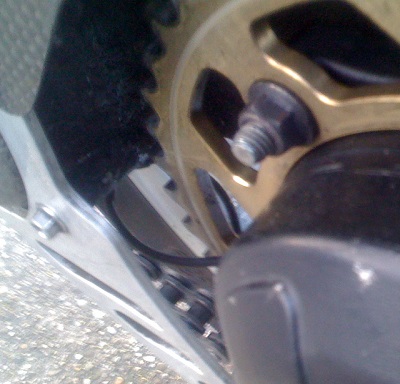

SAR1207 Geschrieben 10. April 2015 Autor report Geschrieben 10. April 2015 (bearbeitet) So, der Vollständigkeit halber.Dank 45er Kettenblatt war das ganze dann doch schnell gemacht.Jetzt noch die richtige Einstellung finden, dann hält sich die Sauerei auch in Grenzen.http://www.abload.de/image.php?img=16u5o.jpg http://www.abload.de/image.php?img=55ugj.jpgNochmal vielen Dank für eure Hilfe und Anregungen und an Starfighter für die schnelle Lieferung. Bearbeitet 10. April 2015 von Triplemania Bild direkt eingebunden, damit es nicht verloren geht Zitieren
SiRoBo Geschrieben 21. April 2015 report Geschrieben 21. April 2015 Da sieht man aber ganz schön viel... Hier, mit Doppeldüse direkt an der Schwinge nach hinten raus auf's Kettenblatt: Man muss es schon wissen, damit man es sieht. Zitieren
