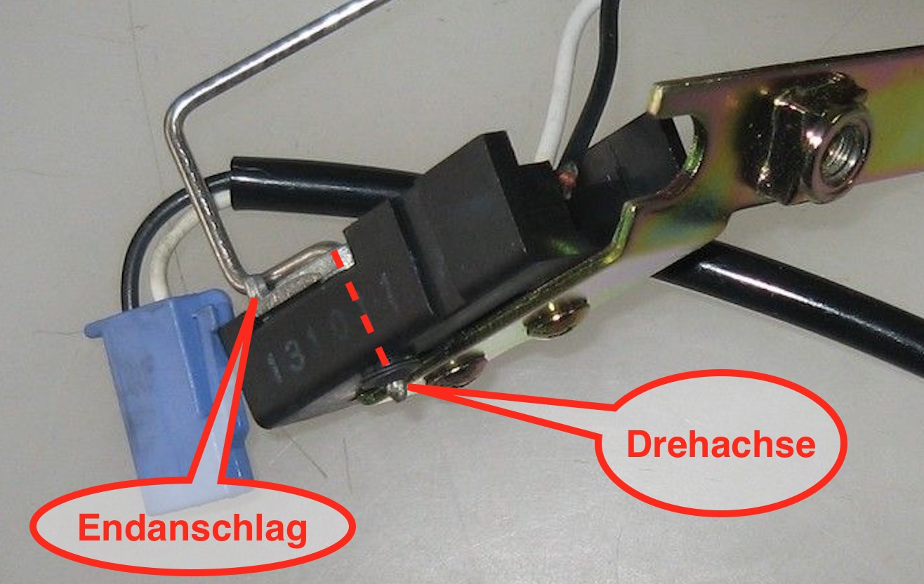

JoE. Geschrieben 15. Oktober 2017 report Geschrieben 15. Oktober 2017 (bearbeitet) vor 4 Stunden schrieb McoMz: Sorry aber der stahldrahtarm ist doch steif und starr, der ermöglicht kein auf- und abschwimmen. Im bommel drin ist der thermistor. wie MSP mit meinem fahrzeug nutzen so dass eine LOW FUEL Warnung (wie im originalzustand der reservelampe entsprechend) generiert wird wenn das Benzin knapp wird?? Natürlich VERBIEGT sich der Draht nicht. Soll er ja auch nicht. Er bewegt sich (dreht sich) an der Stelle wo er im 'Gehäuse' verschwindet und bewegt einen verstellbaren Widerstand (Poti) im Bereich von ~15 Ohm bis ~130 Ohm. Im Bild ist sogar einer der Endanschläge zu sehen. Um einem Thermistor den für's Erwärmen notwendigen Strom zuzuführen, würden auch 2 Adern benötigt. Der Drahtarm wäre da nicht ausreichend, oder meinst du das andere Potenzial wird über das Benzin geliefert? Das Motogadget liesse sich vermutlich auf die gleich Art bedienen wir ich es beim K5 Tacho an meiner UNO mache. Sensorsignal mit einem Arduino auswerten und entsprechend aufbereitet dem Motogadget zuführen. Wie das im Einzelnen auszusehen ist halt auszuprobieren.Ich kenne die Anforderungen des Motogadget nicht. Im Übrigen, wenn ich in meinen Tank schaue, kann ich den Arm des Schwimmers sehen und auch bewegen!. Ich habe zwar eine 2007er mit Kunststofftank, lt. WOT haben aber alle Speed Triples von VIN 210445 bis VIN 461331 den gleichen Sender T1241084. Bearbeitet 15. Oktober 2017 von JoE. Zitieren

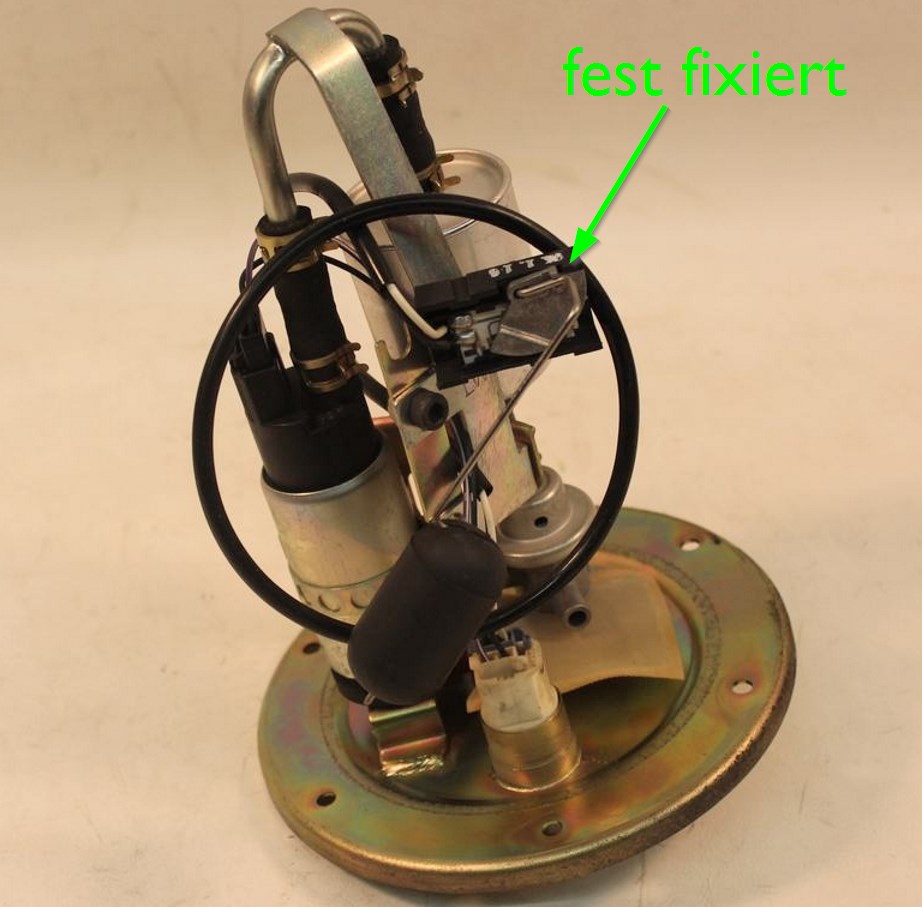

McoMz Geschrieben 16. Oktober 2017 report Geschrieben 16. Oktober 2017 Drehgeber?https://de.wikipedia.org/wiki/Drehgeber nein, so etwas ist da nicht wirklich verbaut. Poti?https://de.wikipedia.org/wiki/Potentiometer auch Fehlanzeige, so etwas ist da auch nicht verbaut. Wäre auch sinnlos, da einen mechanisch veränderbaren Widerstand zu verbauen, denn da kommt man ja nicht mitte fingers dran ;-) Zu dem Endanschlag - das ist eine Fixierung - der Draht wird da eingeklemmt, so dass er sich NICHT um die Achse drehend bewegen kann - Es ist keine Drehachse - das hast du ja selbst bereits erkannt: "Ich zitiere mal aus dem WHB: "Falls die Schwimmereinheit ausgebaut wurde, muss sie in der korrekten Position an ihrer Halterung angebracht werden. Wird sie falsch eingebaut, leuchtet die Kraftstoff-Warnleuchte beim falschen Kraftstoffstand auf."" Nehmen wir an an bei 3 Litern Rest-Benzin soll immer die LowFuel-Warnlampe beim Tacho angehen. Damit das reproduzierbar ablaufen kann, ist es wichtig, dass die Messeinheit (der Bommel) immer exakt in gleicher Höhe fixiert verbleibt - da sind wir doch wohl einer Meinung, oder? Bitte hier lesen:http://www.triumphrat.net/1604646-post2.htmlhttp://www.triumphrat.net/9006090-post2.html Nach den beiden Beiträgen der sicherlich kompetenten Männer ausm triumphrat, lehne ich mich daher mit folgender Behauptung aus dem Fenster: Haste ne schlichte An/Aus-Low Fuel-Warn-LED, haste nen fixierten NTC/Heissleiter unten im Tank - schwimmen (im simme von schwimmen in vertikalrichtung) tut da nüscht. Könnte mir denn ein Nutzer von Speed Triple 1050 BJ2005-2010 mit ehemals Reservelampe an/aus im cockpit und mit MSP erklären wie ich mein MSP überlisten, einstellen und anlernen muss? Matthias, du vielleicht? Und wie geht das mit dem Arduino? Was für einen muss ich da haben? Ich habe nur ein Fluke digital-multimeter, ich denke das kann ohne zusatzmodul nur messen, nicht loggen (verlauf aufzeichnen)… Zitieren

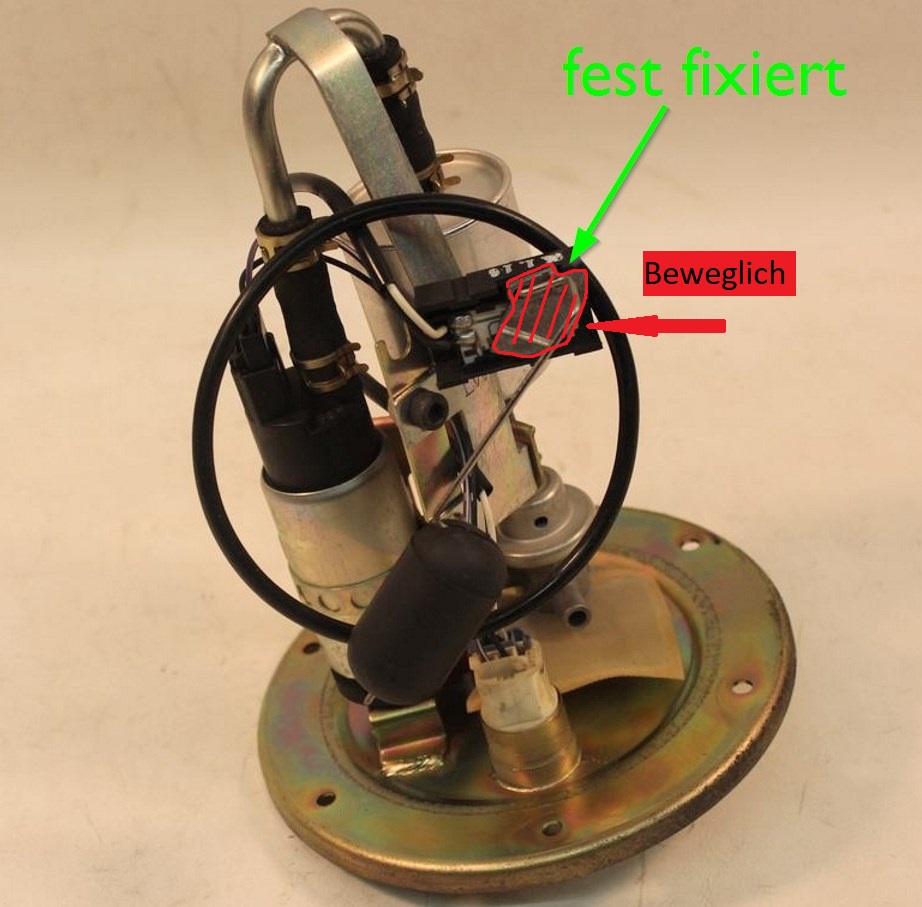

Triple/one Geschrieben 16. Oktober 2017 report Geschrieben 16. Oktober 2017 (bearbeitet) Servus Klar ist der Draht mit dem Schwimmer dort Fest Fixiert. Aber das Komplette Teil bewegt sich durch den Schwimmer, auf und Ab. Das Teil hat hinten einen Schleifkontakt, wie ein Poti und das verändert den Wiederstand an der Drahtwicklung, die Hinter diesem Metallteil sitzt. Schau es Dir nochmal genau an. Sieht in etwa so aus. Gruß Bearbeitet 16. Oktober 2017 von Triple/one Zitieren

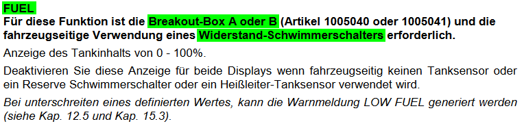

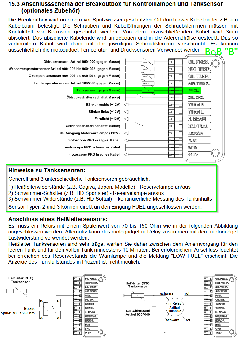

McoMz Geschrieben 16. Oktober 2017 report Geschrieben 16. Oktober 2017 ich habe nur die Breakoutox Triumph als Signalconverter wg. des CAN-Bus-Protokolls. Will ich nun in den Genuss einer LOW FUEL-Warnung kommen - was muss ich tun? Muss ich zwingend zusätzlich noch eine Breakoutbox A bzw. B kaufen? Hört sich fast danach an, oder? Von Triple/One habe ich gelernt, dass ich Tanksensor Typ 3 habe (Schwimmer-Widerstände, kontinuierliche Messunge des Tankinhalts), oder? Typ 1) klingt aber auch nicht schlecht: Heissleiterwiderstand: Reservelampe an/aus (die 1050 BJ2005-2010 hat eine Reservelampe an/aus). Habe ich jetzt Typ 1, Typ 3 oder ein Zwitterding aus beiden? Zitieren
Magic Footprince Geschrieben 16. Oktober 2017 report Geschrieben 16. Oktober 2017 Nach meinem Verständnis sollte es Typ 2 sein Zitieren

JoE. Geschrieben 16. Oktober 2017 report Geschrieben 16. Oktober 2017 vor 8 Stunden schrieb McoMz: Drehgeber?https://de.wikipedia.org/wiki/Drehgeber nein, so etwas ist da nicht wirklich verbaut. Das wurde von mir auch nicht behauptet. vor 8 Stunden schrieb McoMz: Poti?https://de.wikipedia.org/wiki/Potentiometer auch Fehlanzeige, so etwas ist da auch nicht verbaut. Wäre auch sinnlos, da einen mechanisch veränderbaren Widerstand zu verbauen, denn da kommt man ja nicht mitte fingers dran ;-) Oh doch. Ein Poti definiert sich nämlich nicht ausschliesslich über die Art und Weise der Verstellung. Ausser einer manuellen Bedienung (mit den Fingern) sind auch andere Möglichkeiten vorstellbar und nicht mal gegen die Verfassung. Hättest du den verlinkten Wiki Artikel gelesen wäre dir das eventuell auch aufgefallen. vor 8 Stunden schrieb McoMz: Zu dem Endanschlag - das ist eine Fixierung - der Draht wird da eingeklemmt, so dass er sich NICHT um die Achse drehend bewegen kann - Blödsinn. Ich hatte doch geschrieben dass der Schwimmerarm durch die Füllöffnung des Tanks zu sehen ist, und dass er sich prima bewegen lässt, wie das von einem Schwimmer auch nicht anders zu erwarten ist. "Fixierung... Draht eingeklemmt..." Was'n Unsinn. vor 8 Stunden schrieb McoMz: Es ist keine Drehachse - das hast du ja selbst bereits erkannt Nein, das hatte ich nicht so erkannt. Vielmehr hatte ich versucht dir zu erklären dass es sich um einen Schwimmer-Sensor handelt und nicht um einen "was-auch-immer-Thermistor-Bommel-Dingens". vor 8 Stunden schrieb McoMz: Bitte hier lesen:http://www.triumphrat.net/1604646-post2.htmlhttp://www.triumphrat.net/9006090-post2.html Oh, ich kenne die beiden "kompetenten Männer" aus dem TRat Forum. D'Ecosse kenne ich sogar sehr gut, da wir auch im Suzuki Forum intensiven Kontakt hatten. Ich zweifele auch nicht an ihrer Aussage. Allerdings, hättest du die verlinkten Threads durchgelesen dann wäre dir möglicherweise nicht entgangen dass es sich um völlig andere Modelle handelt (2001 S3 bzw. 2009 T100). Von daher sind die Aussagen in Bezug auf 'unser' Thema wohl nicht wirklich relevant. vor 8 Stunden schrieb McoMz: Haste ne schlichte An/Aus-Low Fuel-Warn-LED, haste nen fixierten NTC/Heissleiter unten im Tank - schwimmen (im simme von schwimmen in vertikalrichtung) tut da nüscht. Auch Unfug, aber das wissen wir ja nun schon. So, nachdem das nun geklärt ist, und wir uns einig sind dass wir hier einen Schwimmer-Sensor haben (schwere Geburt) möchte ich mich auch mit einer Behauptung aus dem Fenster lehnen: Es handelt sich um einen Typ 3. Kein Zwitter oder was auch immer. Ich hatte bereits geschrieben dass sich der Widerstandswert im Bereich von ~15 Ohm bis ~130 Ohm ändert. Also kein einfacher Schalter. Ich möchte jetzt auch mal verlinken: http://www.thespeedtriple.com/forum/trouble-shooting/3239-how-bench-test-fuel-level-sender.html#post50979 Und ja, Martin hat eine 2007er Speed Triple. vor 8 Stunden schrieb McoMz: Und wie geht das mit dem Arduino? Was für einen muss ich da haben? Ich verwende für meine(n) Konverter immer einen Arduino Pro Mini (5V/16MHz). Einfacher geht es ggf. mit einem Arduino Pro Micro, da dieser einen Micro-USB Port hat über den das Programm geflasht werden kann. Über das Programm kann man aber erst nachdenken wenn die Eingangs- und Ausgangsbedingungen klar sind. Zitieren
