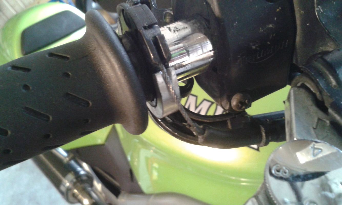

miepa Geschrieben 5. September 2015 report Geschrieben 5. September 2015 (bearbeitet) ich möchte hier nochmal zum Thema "Gasgriff der 1050 an der 595N" zurückkommen und fragen ob ich alles richtig verstanden habe. ich habe eine Speed Triple 595N Bj.2003 mit den originalen 2 Gaszügen 1) bestellen muss man diesen Gasgriff -> T2040331 <- des weiteren müssen keine Teile bestellt werden. 2) den Ring anpassen wie HIER beschrieben 3) und am Gehäuse für die Führung muss eine Nut entfernt werden wie in diesem Beitrag gezeigt. das wars? Bearbeitet 5. September 2015 von miepa Zitieren
SAR1207 Geschrieben 5. September 2015 report Geschrieben 5. September 2015 Der Ring montierst du an den Orginalgriff. Oder nimmst den Tigergriff. Ich hab den Ring genommen und mit dem Dremel einiges an Material am Gehäuse weg genommen. Gerade in dem Bereich, in der Zug zu geführt wird, hat bei mir einiges geschliffen. Zitieren
miepa Geschrieben 5. September 2015 report Geschrieben 5. September 2015 so wie ichs verstanden hatte kauft man den 1050er Griff (T2040331) und muss dann den Ring wie folgt bearbeiten - http://www.t5net-forum.de/forum/index.php?showtopic=90178#entry883982 Zitieren
SpeedKing Geschrieben 6. September 2015 report Geschrieben 6. September 2015 ich möchte hier nochmal zum Thema "Gasgriff der 1050 an der 595N" zurückkommen und fragen ob ich alles richtig verstanden habe. ich habe eine Speed Triple 595N Bj.2003 mit den originalen 2 Gaszügen 1) bestellen muss man diesen Gasgriff -> T2040331 <- des weiteren müssen keine Teile bestellt werden. 2) den Ring anpassen wie HIER beschrieben 3) und am Gehäuse für die Führung muss eine Nut entfernt werden wie in diesem Beitrag gezeigt. das wars? @michael @all Habe soeben den Umbau des Gasgriffs an meiner 595N vorgenommen mit dem Originalteil der 1050er (wirksamer Ø36,5mm) T2040331 Resultat: Passt alles perfekt so wie es sein soll. Bei Verwendung dieses Teils muss am Gehäuse definitiv nichts nachgearbeitet werden, die beiden Stege in der Griffschale stören auch nicht, dienen lediglich als Anschlag des Gasgriffes gegen endlose Verdrehung. Spiel satt. Auch an den Bowdenzugführungen der Gaszüge muss nichts angepasst werden, die beiden "Pinne" (Abstandshalter) stören auch nicht. Was allerdings zum Klemmen des Gasgriffes führen kann, ist die sich jetzt durch den größeren Wirkdurchmesser ergebende, unzureichende Länge der Gaszüge: Die im Gasgriff-Gehäuse liegenden Bowdenzugführungen schleifen mit dem oberen Ende am Ring des Gasgriffes! Ganz einfach den Bowdenzug-Versteller des Öffner-Zuges vollständig reindrehen (ergibt maximales Spiel). Jetzt dürfte nichts mehr klemmen, Spiel des Gasgriffs entsprechend einstellen, fertig. Wie @Starfighter schon mehrfach schrieb: Es gibt definitiv nur eine Ausführung des Gasgriff-Gehäuses für zwei Züge, was sich seit 2002 nicht geändert hat. In der Serie ab Werk funktioniert´s ja auch mit den gleichen Bauteilen! Meiner Erfahrung nach liegen die Probleme, sofern sie auftreten, in der Einstellung der Gaszüge. Gruß, Holger Zitieren

minischda Geschrieben 2. Januar 2016 report Geschrieben 2. Januar 2016 So, ich hab's heut mal wieder probiert. Ich hab wie in Post 62 von Marc geschrieben, die beiden Nasen entfernt. Nützt nix Hab dann hier und da noch die Übergänge und Kanten vom Gehäuse geglättet und nocmal die Nut im Ring nachgearbeitet .... geht nichts. Ich kann zwar jetzt den Gasgriff mit viel Mühe und Not drehen aber das hat keinen Sinn. Ich glaub wir machen daraus bei den TmP nen Workshop Zitieren

Hiasl Geschrieben 7. Februar 2016 report Geschrieben 7. Februar 2016 Also ich hab die letzten Stunden auch mit ner Gaswegverkürzung verbracht. Hab wie in den Bildern alles weggefeilt, Gummiummantelung gekürzt, Nut rein gemacht etc. Klemmte beim zusammen schrauben. Ich konnte es nun wirklich über den Versteller im Gaszug wegbekommen, da war zu viel Spannung drauf! Halben cm reingedreht und jetzt fluppt es wie es soll! Evtl bringts ja wem was... ;) Zitieren

Andal Geschrieben 24. April 2017 report Geschrieben 24. April 2017 Hi! Da mit dem "Kurzhubgasgriff" scheinbar die verschiedensten Erfahrungen gemacht werden, möchte ich euch meine auch nicht vorenthalten: Besagten 1050er Griff besorgt (Danke @starfighter) und einfach mal auf gut Glück angebaut. Auch bei mir hat sich der Griff erstmal nur noch mit erhöhtem Kraftaufwand drehen lassen und ist auch nicht mehr alleine in die Ausgangsposition geflutscht. Also gings den Umhüllungen Stück für Stück an den Kragen, bis es fast so aussah wie beim "minischda": Leider brachte das keinen wirklichen Erfolgt und ich ging auf Anraten von Tuebinger (Danke für den Hinweis! Hätte ich wohl auch selbst erlesen können... ) an die Einstellung des Spiels der Züge. Ende vom Lied war, dass ich die Züge an der Drosselklappe auf max. Spiel einstellen musste, um den Griff einwandfrei bewegen zu können! Abschließend Spiel mit der Stellschraube in Armaturennähe optimiert und Schließzug nachjustiert. Ein irres Gefriemel. Aber nu ist gut! Muss allerdings sagen, dass ich mir einen größeren Effekt erhofft hätte. Muss mich immer noch bisl verdrehen, damit ich spontan Vollgas zusammen bringe. Aber immerhin spürbar besser als zuvor. Wenn wir gerade bei den Must-haves sind: Mein selbst gebastelter Auspuffhalter... Die Buchsen als Drehteil mit bisschen 10er Rundmaterial zamgeschweißt. Dazu noch die Breite reduziert, damit der Auspuff näher ans Heck kommt. Das Ganze sandgestrahlt sieht aus wie passend zum Lack... Cheers Zitieren
