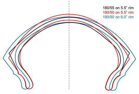

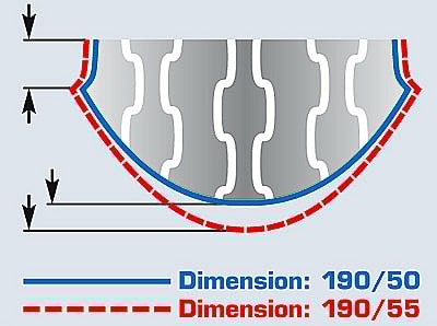

Hucki888 Geschrieben 31. Oktober 2020 report Geschrieben 31. Oktober 2020 Hallo, wie verändert sich das Fahrverhalten beim wechseln der Räder von 190/50 auf 190/55? Zitieren
minischda Geschrieben 31. Oktober 2020 report Geschrieben 31. Oktober 2020 Die Lady wird durch die spitzere Kontur des 55er etwas handlicher Zitieren
East Geschrieben 31. Oktober 2020 report Geschrieben 31. Oktober 2020 Hier kann man das auch schön erkennen Zitieren
The Stig Geschrieben 31. Oktober 2020 report Geschrieben 31. Oktober 2020 Fährt sich homogener, etwas leichter, etwas lockerer.Es lohnt sich. Zitieren
triplehead Geschrieben 31. Oktober 2020 report Geschrieben 31. Oktober 2020 (bearbeitet) vor 1 Stunde schrieb Hucki888: Hallo, wie verändert sich das Fahrverhalten beim wechseln der Räder von 190/50 auf 190/55? Wie schon gesagt, das Handling wird besser. Es könnte aber sein, dass weitere Massnahmen erforderlich sind, wie den Heckkotflügel etwas höher legen um den Abstand zum Reifen zu gewährleisten, etwas kürzer übersetzen um das gewohnte Zugverhalten zu erhalten und für den Fall, dass das Heck schon höher als original ist, wieder etwas absenken. Die letzten beiden Punkte sind sicherlich auch eine Frage des persönlichen Geschmacks. Bearbeitet 31. Oktober 2020 von triplehead Zitieren
The Stig Geschrieben 31. Oktober 2020 report Geschrieben 31. Oktober 2020 Übersetzung ändern halte ich für nötig. Zitieren
Necrol Geschrieben 31. Oktober 2020 report Geschrieben 31. Oktober 2020 vor 2 Stunden schrieb triplehead: Wie schon gesagt, das Handling wird besser. Es könnte aber sein, dass weitere Massnahmen erforderlich sind, wie den Heckkotflügel etwas höher legen um den Abstand zum Reifen zu gewährleisten, etwas kürzer übersetzen um das gewohnte Zugverhalten zu erhalten und für den Fall, dass das Heck schon höher als original ist, wieder etwas absenken. Die letzten beiden Punkte sind sicherlich auch eine Frage des persönlichen Geschmacks. Der originale Heckkotflügel passt mit dem 55er Reifen noch. Reifenwärmer geht gerade so noch durch. Übersetzung darf man angeblich +-8% zur Serie fahren, das ist bei 55er Querschnitt auch noch gegeben. Zitieren
