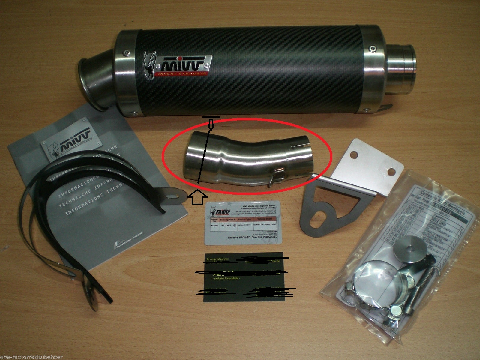

Sagt mal.....wenn ich das zwischenrohr (also das zwischen krümmer und esd) um knapp 4 cm kürze, so das der Mivv noch ordentlich sitzt, verändere ich da irgendwie irgendwas oder läuft die kiste dann noch wie gewohnt?
würde das aus rein optischen gründen gerne machen

HA.....was ne geburt :biggrin:
aber nu sieht man wo ich kürzen möchte...aber auch nur, wenn sich sonst nichts verändert
Wenn Du nur die Muffe abschneidest ändert das überhaupt nichts :disapproval:
das ist zumindest der plan...aber ich dachte mir ich frag mal lieber....könnte ja sein, das ich das volumen oder den staudruck negativ verändere :confused:
Ich meine damit eine Änderung der Position. :nod:
Der Topf sitzt dann noch genau so, wie wenn Du nichts abschneidest, nur die Muffe geht nicht mehr so weit drüber.

er scheidet die ja am Eingang zum Topf ab und da die in den Topf geht bekommt er den Topt um das abgeschnittenen stck. weiter runter. MUss er nur vorher mal prüfen ob das Bremspedal dann nicht beim Bremsen aufsteht
das habe ich schon alles ausgemessen...das passt super und einwandfrei, mir ging es jetzt tatsächlich nur um evtuelles negatives laufverhalten etc.....
Auch meine Meinung....bringt nichts. :contra:
sekunde...wenn ich den jetzt aufstecke, habe ich noch gut und gerne 3-4 cm futter in richtung winkel, wenn ich den also da wo ich ihn angezeichnet habe kürze, müsste der doch theoretisch weiter hinten sitzen......
Ich ging davon aus, dass der Topf bis zum Anschlag in die Muffe rutscht, wenn das nicht der Fall ist, kommst Du natürlich etwas weiter hinein.

Wenn ich den Haken am Zwischenrohr ansehe habt Ihr alle nen Denkfehler. Der angezeichnete Teil steckt auf'm Krümmer. Oder hab ich jetzt den Denkfehler? Und ich weis jetzt aus'm Stand nicht an welchem Ende der Einschubkat sitzt. Oder sitzen soll.
Mach mal den erklärbar,
den genau so versteh ich es, am Topf ist ja auch die Klammer , kann halt sein das da dann eine Kürze Feder zum befestigen benötigt wird ....
starfighter1967
Wer ist den nun der Maurer und wer der Politiker? Das angezeichnete Teil geht in den Topf, das geschlitzte auf den Krümmer, geschlitzt deshalb weil die Schelle das dann klemmt . Hugh ich habe gesprochen. Kürzen und gut ist , aber vorher Bremspedal Prüfen,.
Wenn mit Kat dann natürlich noch prüfen ob der noch reinpasst im verbleibenden Teil
