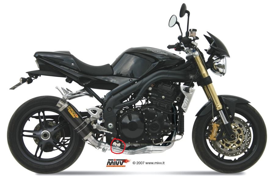

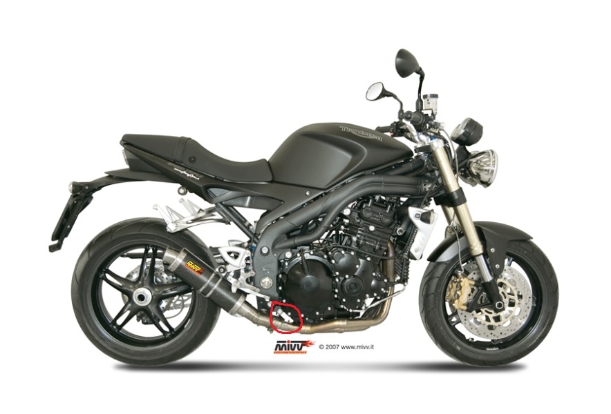

starfighter1967 Geschrieben 29. Januar 2015 report Geschrieben 29. Januar 2015 (bearbeitet) 05-06 ist baulich wie 07. ich hab den gleichen auspuff wie meine frau dran, die die 08-10 hat.also kann 05-10 - was die montierbarkeit angeht - zusammengefasst werden. Diese Aussage ist nicht korrekt. Es wird unterschieden von 05-06 und 07-10. Erstere hatten einen längeren Krümmer verbaut, zu erkennen daran das die Lamdasonde im Y-Rohr sitzt und an der breiten Auspuffhalterung zum Rahmen. 07-10 war der Krümmer kürzer und hatte einen länglichen Halter zum Rahmen. Noch genauer muss man eigentlich nach der VIN gehen, es kommt des öfteren zu Falschbestellungen weil Kunden nach der Erstzulassung geht, es kann aber gerade im "Übergangjsahr" 2007 durch aus sein das man noch ein 06er Modelle hat. Daher immer die Merkmale kontrollieren wenn man nicht sicher ist: 05-06: Bildquelle: MIVV Italien 07-10: Bildquelle: MIVV Italien Bearbeitet 29. Januar 2015 von starfighter1967 Zitieren
