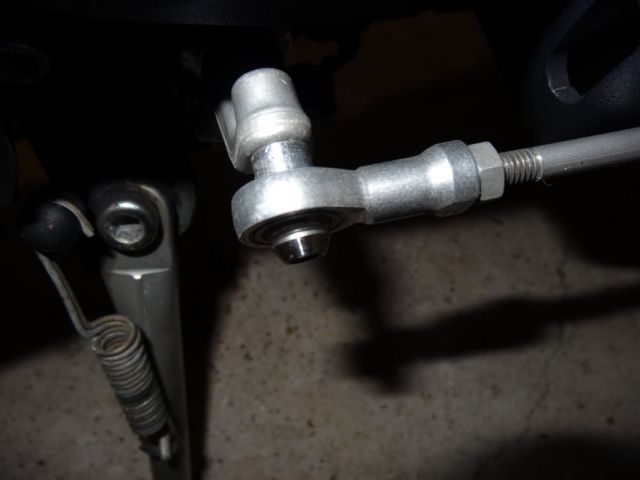

Enduroopa Geschrieben 1. Februar 2015 report Geschrieben 1. Februar 2015 Weiß jemand wo man so ein Teil beziehen kann ? Hab' eine Explosionszeichnung gefunden - aber da gibts keine separate Nummer ? http://www.bikebandit.com/oem-parts/2011-triumph-speed-triple/o/m154246#sch737448 Zitieren
KAT 62 Geschrieben 1. Februar 2015 report Geschrieben 1. Februar 2015 Wie wäre es damit: Gibt es hier: http://www.jaeger-motorsport.de/Sonderschrauben-Motorrad/Ducati/Aluminium-Gelenkkoepfe::1098.html Meine alten Kuglköpfe liegen irgendwo in der Krabbelkiste, weiß aber nicht ob die beim Dromedar passen. Gruß Martin Zitieren

Enduroopa Geschrieben 1. Februar 2015 Autor report Geschrieben 1. Februar 2015 Wie sieht denn das Gegenstück zu dem Jäger Gelenkkopf aus - das bräuchte ich dann ja auch ? Zitieren

schmidei Geschrieben 2. Februar 2015 report Geschrieben 2. Februar 2015 Das "Gegenstück" zu dem Jäger-Gelenk ist nur eine Schraube und der Distanzring (selbst machen) zwischen Gelenkkopf und Schalthebel. Ist halt eine nahezu spielfreie Angelegenheit, macht aber nur wirklich Sinn, wenn Du beide Enden der Schaltstange damit ausrüstest. Schon was Feines. Zitieren
