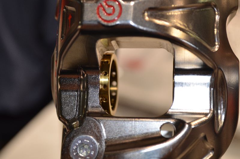

hinz Geschrieben 8. Februar 2015 report Geschrieben 8. Februar 2015 Gemeinde Ich habe die Sättel gefunden in einem anderen Forum. http://www.racing4fun.de/anzeigen/details/113808.html Seit wann haben die Bremskolben löcher, farbe jetzt mal egal? http://www.directupload.net/file/d/3892/chp7gi9y_jpg.htm gruß Martin Zitieren
starfighter1967 Geschrieben 8. Februar 2015 report Geschrieben 8. Februar 2015 die Racing Zangen schon lange, kriegst aber nicht eingetragen Zitieren
hinz Geschrieben 8. Februar 2015 Autor report Geschrieben 8. Februar 2015 Was ist der Grund? Warum haben die Kolben löcher, wegen Temperatur??? Zitieren
starfighter1967 Geschrieben 8. Februar 2015 report Geschrieben 8. Februar 2015 (bearbeitet) Dient der Innenkühlung um Temperatur von der Bremsflüssigkeit fern zu halten Bearbeitet 8. Februar 2015 von starfighter1967 Zitieren

hinz Geschrieben 8. Februar 2015 Autor report Geschrieben 8. Februar 2015 (bearbeitet) Matthias meinsch die fahren alle nur auf dem Ring? Im RSV 4 Forum werden die Serien Alu Kolben (was ich nicht ganz verstehe) getauscht durch die Titan kolben. Es möchte doch jeder gute Bremssen haben ob Staße oder Rennstrecke. Bearbeitet 8. Februar 2015 von hinz Zitieren
starfighter1967 Geschrieben 8. Februar 2015 report Geschrieben 8. Februar 2015 (bearbeitet) naja ob der Unterschied auf der Strasse so eklant im Verhältnis zu den Kosten ist...Die Alu-Kolben durch die Titan macht schon Sinn wegen der Wärme.... @Christian: weil Veränderungen an der Bremsanlage eingetragen werden müssen und ich noch keinen Satz gesheen habe der mit ABE angeboten wird. Hatte auf der Eicma bei brembo nachgefragt, die haben zumindest nichts - only Racetrack. Bearbeitet 8. Februar 2015 von starfighter1967 Zitieren
hinz Geschrieben 8. Februar 2015 Autor report Geschrieben 8. Februar 2015 (bearbeitet) naja ob der Unterschied auf der Strasse so eklant im Verhältnis zu den Kosten ist...Die Alu-Kolben durch die Titan macht schon Sinn wegen der Wärme.... Jetzt nur mal laut gedacht. Die Original Bremskolben von uns DLC beschichten und mit 12 Löchern versehen. Ist (vileicht) auch billiger wie beschichtet neue Kolben von HH oder Triumph. 2 Idee. nur mal löcher rein machen für Rennstreck zum testen. nur so gesagt Bearbeitet 8. Februar 2015 von hinz Zitieren
schmidei Geschrieben 8. Februar 2015 report Geschrieben 8. Februar 2015 Wie ja im ersten R4F-Link schon angemerkt, die Löcher könnten bei neuen Belägen schon unter der äusseren Dichtung sein und diese Beschädigen. Da würde ich jetzt wegen 20 Gramm mal nicht rumbohren. Zitieren
starfighter1967 Geschrieben 8. Februar 2015 report Geschrieben 8. Februar 2015 Sehe ich wie Schmidei. Die gelochten Racingkolben isnd so ausgelegt das die Löcher immer ausserhalb der Dichtungen liegen. Da nachträglich was zu machen halte ich für keine gute Idee, weder aus Gewichtsgründen noch aus Temperaturvorteilen. Ich sehe ich auch keinen großen Vorteil ausserhalb der Rennstrecke, daher ist das ja auch generell eher im Racingbereich zu finden. Gibt vielleicht auch die ein oder andere Zange mit der Technik im Strassenbereich aber mir würde auf Anhieb keine einfallen. Und wennd ann vermutlich schon wieder bei Leistungsstarken Bikes die auch schon vom Konzept her für Rennstrecke angedacht sind. Müsste man mal recherchieren..... Zitieren
hinz Geschrieben 8. Februar 2015 Autor report Geschrieben 8. Februar 2015 (bearbeitet) Wie ja im ersten R4F-Link schon angemerkt, die Löcher könnten bei neuen Belägen schon unter der äusseren Dichtung sein und diese Beschädigen. Da würde ich jetzt wegen 20 Gramm mal nicht rumbohren.Richtig wegen den 20 gr. Ich auch nicht. Man kann nachmessen und die Löcher kleiner machen. Oder man löst es wie bei der ktm 450.Oder sogar beides Löcher und Schlitze. Mir geht's um den Druckpunkt nicht ums Gewicht. Grüße Bearbeitet 8. Februar 2015 von hinz Zitieren
starfighter1967 Geschrieben 8. Februar 2015 report Geschrieben 8. Februar 2015 Du wirst davon bei normaler Gangart wenig bis nichts bemerken, der Vorteil kommt bei Rennstreckenbetrieb zum tragen..... Zitieren
schmidei Geschrieben 8. Februar 2015 report Geschrieben 8. Februar 2015 Das mit dem Druckpunkt liegt bei den Racingzangen wohl an der fehlenden oder zumindest weit weniger stark anliegenden Staubdichtung. Zitieren
