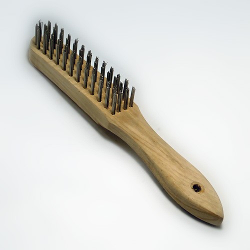

frankman Geschrieben 11. Februar 2015 report Geschrieben 11. Februar 2015 dafür hat der onkel sich sowas besorgt Zitieren
speed_doc Geschrieben 11. Februar 2015 report Geschrieben 11. Februar 2015 die Tante nimmt immer sowas... Zitieren

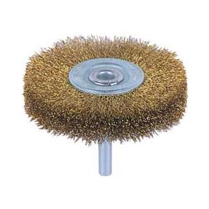

East Geschrieben 11. Februar 2015 report Geschrieben 11. Februar 2015 Habe mit einer Messingdrahtbürste gute Erfahrungen gemacht. Zitieren
Speed TR 8 Geschrieben 11. Februar 2015 report Geschrieben 11. Februar 2015 Für die Bohrmaschine . Einmal aus Stahl und Messing. Zitieren
