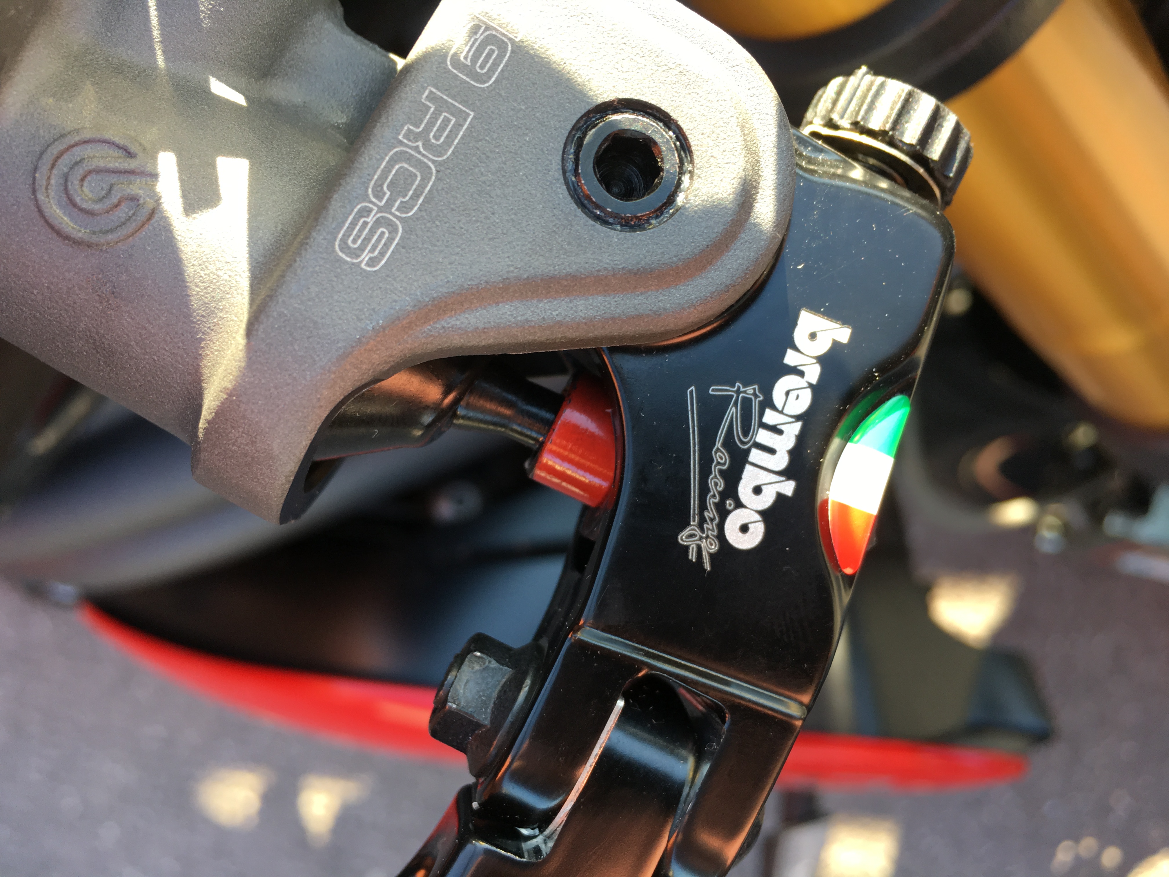

nixisfix1200 Geschrieben 7. September 2017 report Geschrieben 7. September 2017 Und wenns noch besser bremsen soll. Empfehle ich ein Update der Pumpe. Gruss Hans Zitieren
Tobi. Geschrieben 12. September 2017 report Geschrieben 12. September 2017 Hey, das ist sicher auch etwas feines. Ich bin allerdings jetzt erstmal vollumfänglich zufrieden. Vielleicht mal für später auf die Liste setzen. Die 19mm Pumpe mach über das Hebelverhältnis dann mehr Kolbenbewegung pro Hebelweg, als die Originale, oder? Welcher Typ ist original eigentlich dran? Zitieren
frankman Geschrieben 12. September 2017 report Geschrieben 12. September 2017 vor 45 Minuten schrieb Tobi.: Die 19mm Pumpe mach über das Hebelverhältnis dann mehr Kolbenbewegung pro Hebelweg..... das ist bei der rcs einstellbar. der anlenkpunkt zwischen kolbenstange und der aufnahme am hebel kann über einen excenter verstellt werden. Zitieren
Tobi. Geschrieben 12. September 2017 report Geschrieben 12. September 2017 (bearbeitet) Ah, danke! Cooles Teil. Naja, und halt über die 19mm, was ja sicher mehr uist als die Orschinale. @frankman - die ist an der Bimota, oder? Bearbeitet 12. September 2017 von Tobi. Zitieren

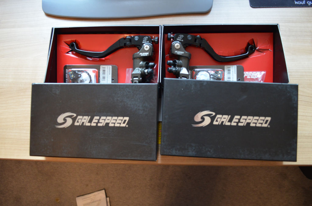

starfighter1967 Geschrieben 12. September 2017 report Geschrieben 12. September 2017 (bearbeitet) @ Tobi: schau Dir mal die Galespeed an, ist meiner Meinung nach besser als die Brembo und Ersatzteile sind auch günstiger wie bei der Brembo: 8-Fach in der Anlenkung einstellbar, Griffweite verstellbar und ww. mit 4 verschiedenen Hebel zu bekommen (2 verschiedene Biegungen in 2 verschiednen längen) Habe ich an der Speedy und an der DUC... Bearbeitet 12. September 2017 von starfighter1967 Zitieren
Luther Geschrieben 13. September 2017 report Geschrieben 13. September 2017 (bearbeitet) Was kosten die Dinger denn bei Dir ?? Wenn möglich mit passenden Kupplungshebel . Bearbeitet 13. September 2017 von Luther Zitieren
