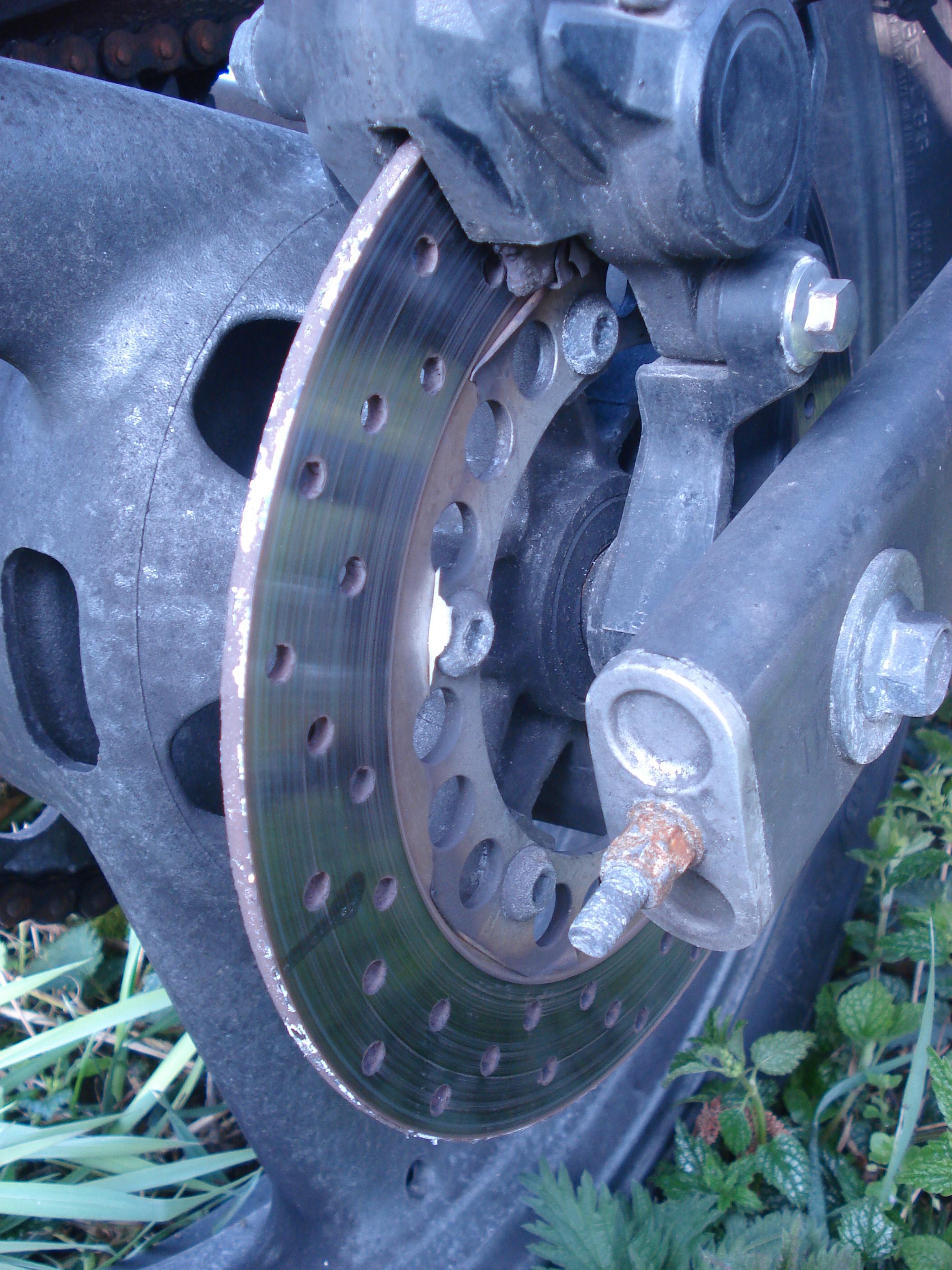

SiRoBo Geschrieben 23. Juli 2019 report Geschrieben 23. Juli 2019 Hab da zufällig Bilder von meiner Yamaha mit der überhitzten Bremse gefunden. Man beachte die Ablösung der Beschichtung am inneren Teil der Bremsscheibe und auch die Verfärbung. Mit der Scheibe fahr ich sie jetzt noch. Nur die Beläge habe ich damals erneuert. Zitieren

Geestbiker Geschrieben 23. Juli 2019 report Geschrieben 23. Juli 2019 Hab da zufällig Bilder von meiner Yamaha mit der überhitzten Bremse gefunden. Man beachte die Ablösung der Beschichtung am inneren Teil der Bremsscheibe und auch die Verfärbung. Mit der Scheibe fahr ich sie jetzt noch. Nur die Beläge habe ich damals erneuert. Ha, da kann ich mit xD Beläge gewechselt, Luftblase im Ausgleichsbehälter gesehen und gedacht das wäre in Ordnung. 5km nach Hause gefahren und bis 500m vor dem Ziel nix bemerkt, weil der V2 (VTR Firestorm) da ganz unbeeindruckt vorwärts geht. Beim letzten abbiegen gesehen das es sogar gelb glühte. Achja, Scheibe und Beläge (original Triumph D675 Beläge) fahre ich immernoch problemlos. DLzG Geestbiker Zitieren
