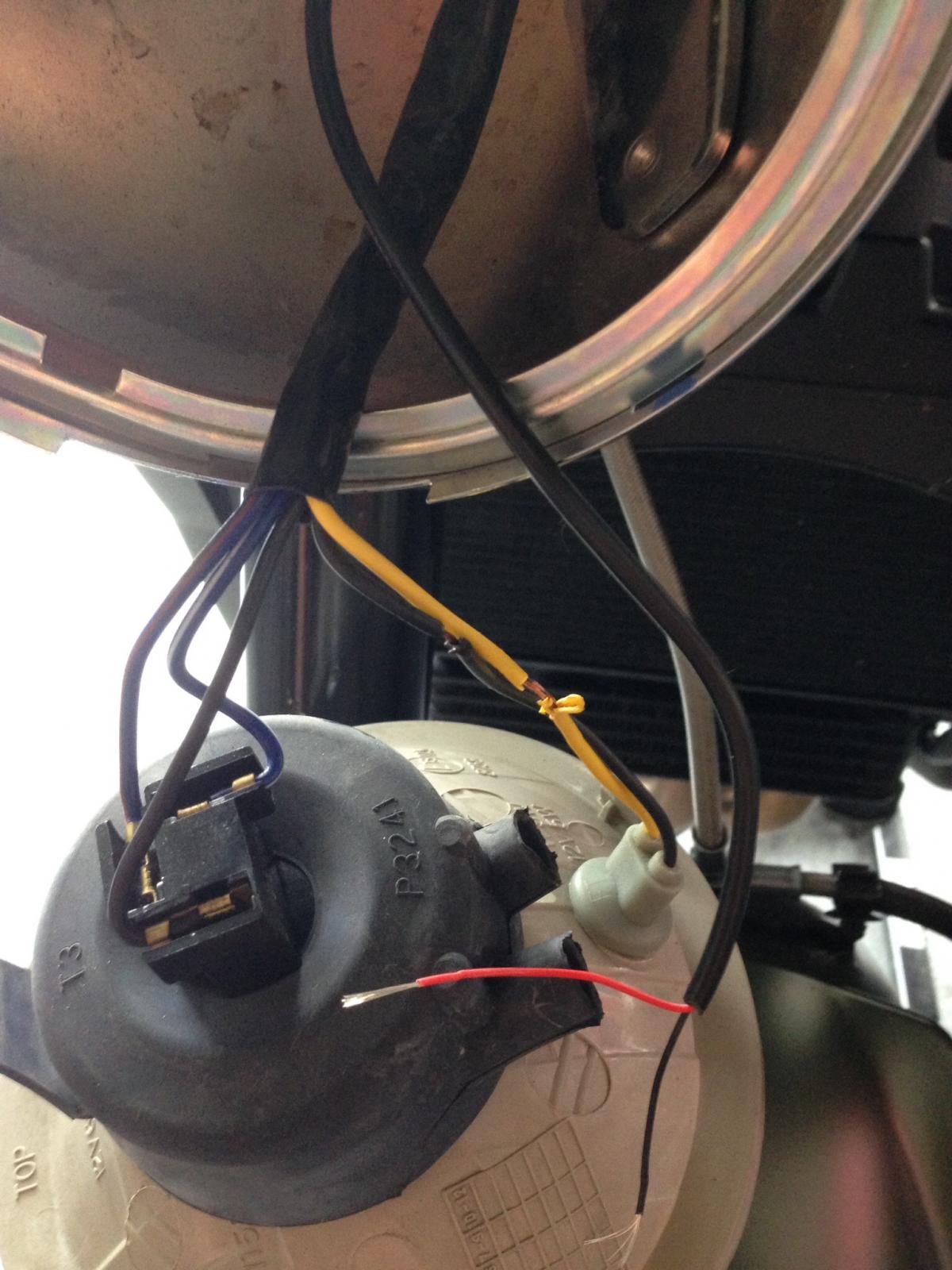

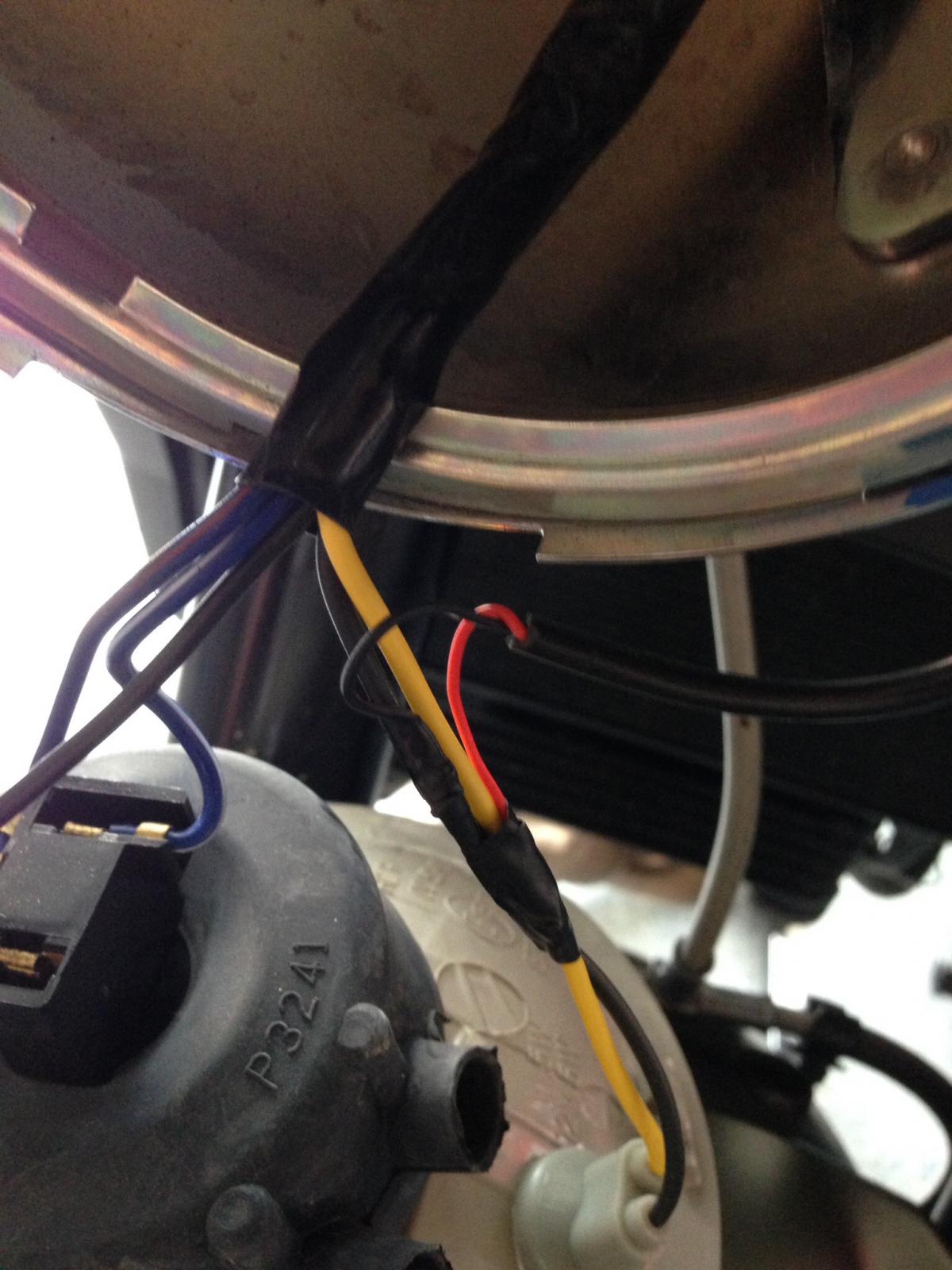

pumpe Geschrieben 17. Mai 2015 report Geschrieben 17. Mai 2015 @Martin: Genau so hab ich mir das vorgestellt. Hast du evtl. Bilder von deinem Einbau? Bin zwar nicht der Martin, habe aber trotzdem Bilder gemacht ;-) ) So sehen die Kabel aus, habe es ans Standlicht gelötet . Und so fertig ! Zitieren
Bause Geschrieben 17. Mai 2015 Autor report Geschrieben 17. Mai 2015 Danke, ich habe den Einbau mittlerweile auch fertig. Habe es exakt genauso gemacht. 20 Minuten Arbeit, und das Navi geht jetzt mit der Zündung schön automatisch an und aus. Gesendet von iPhone mit Tapatalk Zitieren
