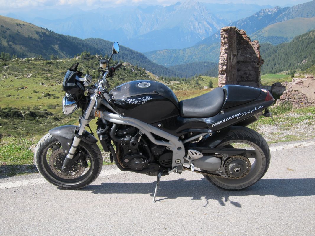

schaut ein wenig aus wie sitzbank nach insektenstich :tongue:
kannst du mal ein bild vom sitz am fahrzeug machen? idealerweise eins mit deiner alten und eins mit der neuen (sitzbank meine ich...)
Hallo Frankman,
ja, ein bisschen moppelig siehts auf den Bildern schon aus. In der Realität wirkt es nicht so.
Aber die meisten Umbauten, die ich im Internet gesehen habe, waren etwas rundlicher als das Original.
Ich habe mal 2 Fotos gemacht:
11Sitzbank alt auf Speedy
10Sitzbank neu auf Speedy
Gruß
Franz
