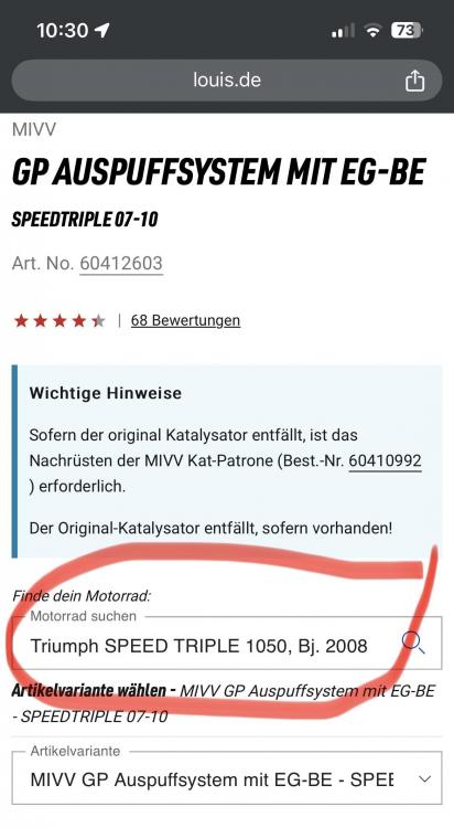

Gabor1988 Geschrieben 28. März report Geschrieben 28. März Hallo zusammen! Ich bin völlig ratlos. Ich habe einen Mivv GP Auspuff für meine Speed Triple 1050 (Modell April 2007) bestellt. Im Geschäft in Heilbronn habe ich den Verkäufer extra gefragt, ob ich diesen Auspuff legal in Österreich (ich ziehe im April um) verwenden kann und ob ich zusätzlich einen Mivv-Katalysator dafür brauche. Er hat mir gesagt, dass ich ihn legal verwenden kann und dass nichts weiter nötig ist. Kann mir bitte jemand eine klare Antwort geben? Vielen Dank! Zitieren
Rowdy Geschrieben 29. März report Geschrieben 29. März Moin, meines Wissens nach wird für den Auspuff zusätzlich der Einsteckkatalysator von Mivv benötigt, damit auch die Abgaswerte für die AU erreicht werden. Gabor1988 reagierte darauf 1 Zitieren
RSau Geschrieben 29. März report Geschrieben 29. März (bearbeitet) Hallo Gabor, ich bin mir ziemlich sicher, dass es sich folgendermaßen verhält: Bei Verwendung als Underseat-Doppel-ESD behältst du dein Doppelsteigrohr mit dem darin verbauten originalen Kat, tauscht die beiden ESD aus und fertig ist der Lack. Bei Verwendung als tiefliegendem Einzel-ESD baust du das originale Doppelsteigrohr mit dem originalen Kat aus und baust den neuen ESD mit einem dazugehörigen Adapterrohr an. Weil da kein Kat bei ist, muss deshalb ein passender Steckkat (z.B. von Mivv) als Ersatzkat gekauft und eingebaut werden. Einen Kat brauchst du halt, so oder so. Grüße RSau Bearbeitet 29. März von RSau Gabor1988 reagierte darauf 1 Zitieren
Gabor1988 Geschrieben 29. März report Geschrieben 29. März Hallo! Vielen Dank für die schnelle Antwort. Auf der Louis-Website ist für den Mivv-Katalysator ein Durchmesser von 55 mm angegeben. Passt das für mich? Es ist wirklich ärgerlich, denn ich bin persönlich in die Filiale in Heilbronn gegangen und habe den Verkäufer gefragt, ob ein zusätzlicher Katalysator notwendig ist. Er hat mir gesagt, dass es nicht nötig sei und dass es in Österreich völlig legal wäre. Ich bin wirklich enttäuscht, denn jetzt muss ich zusätzlich 330 + 160 Euro ausgeben, nur um den Auspuff benutzen zu können. Für ein Tuning habe ich endgültig kein Geld mehr übrig. Vielen Dank für deine Hilfe! Bikerfreundliche Grüße, Gábor Zitieren

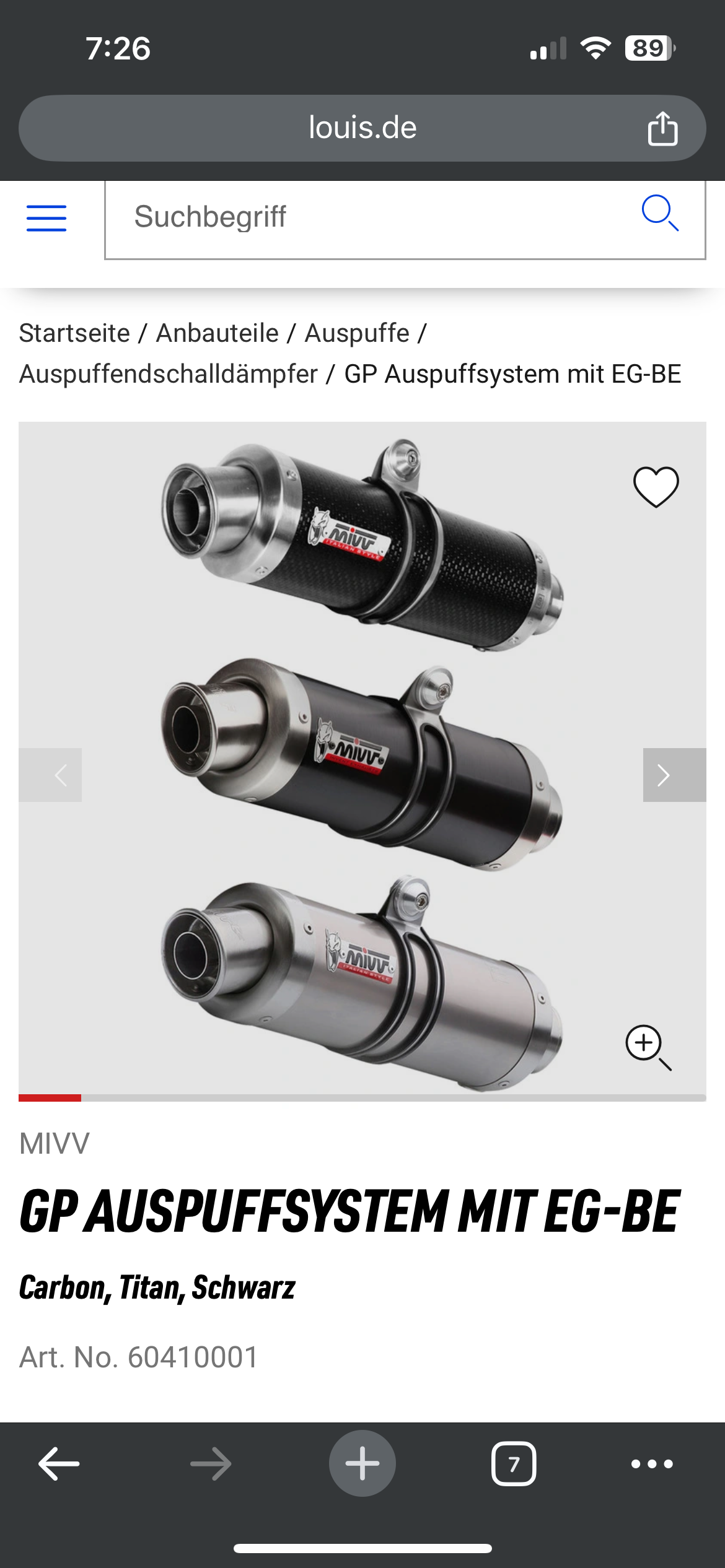

Gabor1988 Geschrieben 29. März report Geschrieben 29. März https://www.louis.de/artikel/mivv-gp-auspuffsystem-mit-eg-be-carbon-titan-schwarz/60410001?filter_bike_id=2024&filter_article_number=60412603 Ich habe das hier bestellt. Und das wäre der Katalysator. https://www.louis.de/artikel/mivv-nachruestkatalysator-fuer-mivv-und-storm-fuer-systeme-mit-55mm-anschluss/60410992?filter_article_number=60410992 Zitieren
RSau Geschrieben 29. März report Geschrieben 29. März Mann, hör auf zu jammern, du hast doch genauso gepennt, wie der Verkäufer. Wenn dir das zu teuer ist, trete vom Kauf zurück und der Fall ist erledigt. Zitieren
