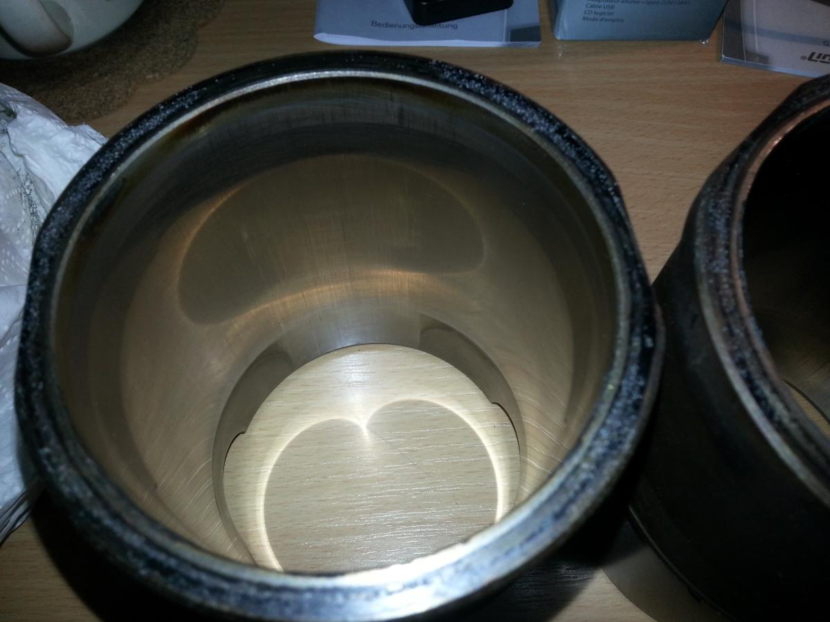

Triple/one Geschrieben 1. Mai 2015 report Geschrieben 1. Mai 2015 (bearbeitet) Servus Hab hier drei Zylinderbuchsen, die ca 80.000 km gelaufen sind. Kann ich die wegwerfen oder kann man die noch verkaufen ? Eventuell könnte man die ja noch schleifen oder Hohnen. Falls Interesse besteht, im Biete Tread, sind noch weitere Motorteile. Grüßle Marc Bearbeitet 1. Mai 2015 von Triple/one Zitieren

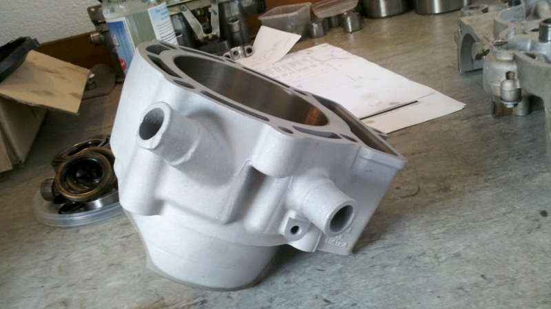

Nils, Der Geschrieben 1. Mai 2015 report Geschrieben 1. Mai 2015 (bearbeitet) Geht auch bei Stahlbuchsen.Das ist mir neu. KLICK Hast du dazu einen Link? ...hm, hatte ich dann wohl falsch in Erinnerung. Ich hatte mal den Zylinder von meiner SMR450 zum NikaSilen. Und ich hätte jetzt Stein und Bein geschworen, dass der eine Laufbuchse (aus Stahl) gehabt hätte. Kann ich aber leider nicht mehr nachvollziehen. Somit ist mein geschreibsl von oben wohl Schwachsinn. Hier mal ein Bild vom Delinquenten. Wird wohl Alu gewesen sein. . Bearbeitet 1. Mai 2015 von Nils, Der Zitieren

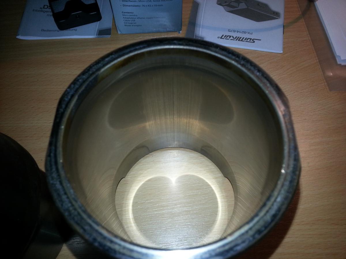

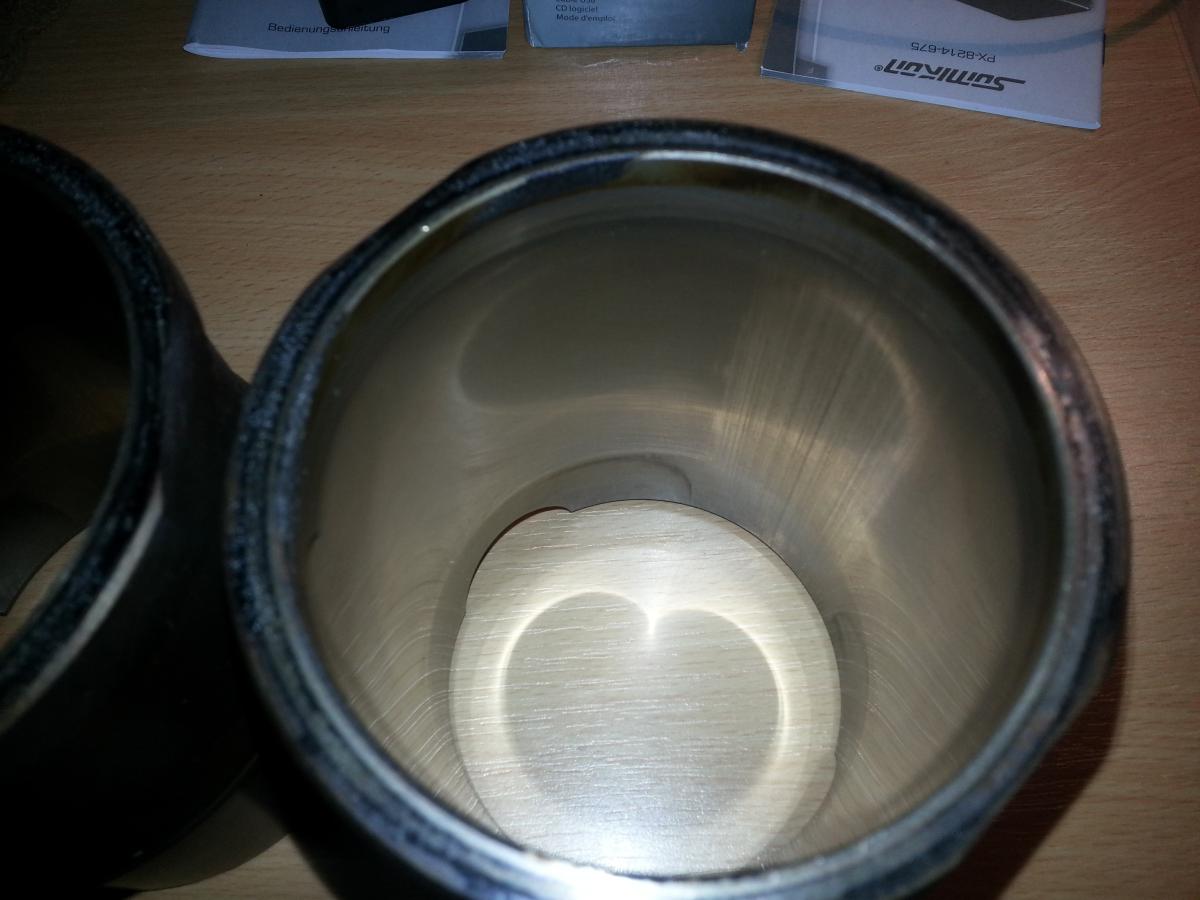

Triple/one Geschrieben 2. Mai 2015 Autor report Geschrieben 2. Mai 2015 Moin Moin Also nochmal zusammengefasst. Es lohnt sich also nicht, die Buchsen aufzuheben, oder neu Hohnen zu lassen. Vor allem mit der laufleistung nicht. Die Riefen die dort zu sehen sind, sind doch Anzeichen für einen Kolbenkipper, oder ? Wenn der Motor gut gewesen wäre, dann würde man sogar noch die Hohnspuren, bzw den Kreuzschliff sehen. Aber hier, an den Buchsen, muss der Kolbenboden, bzw das Kolbenhemd schon geschliffen haben. Also der Kolben Kontakt mit der Zylinderwand gehabt haben.Der Kreuzschliff ist ja nur noch links und rechts zu sehen. Ergo sind die Buchsen Schrott und die Kolben auch. Sowas kann man ja niemandem mehr verkaufen. Grüßle Zitieren
