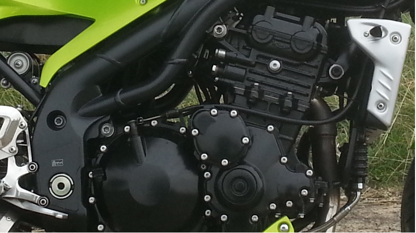

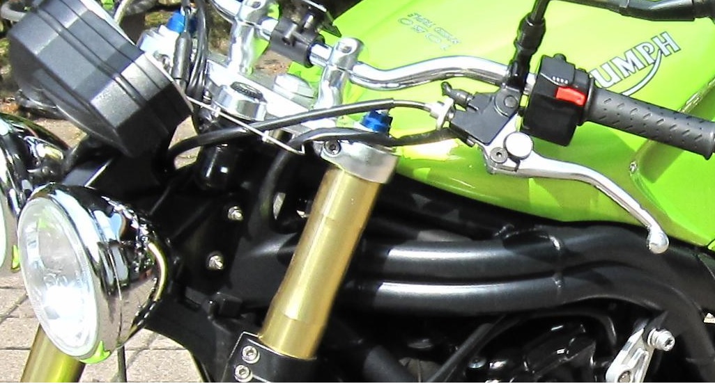

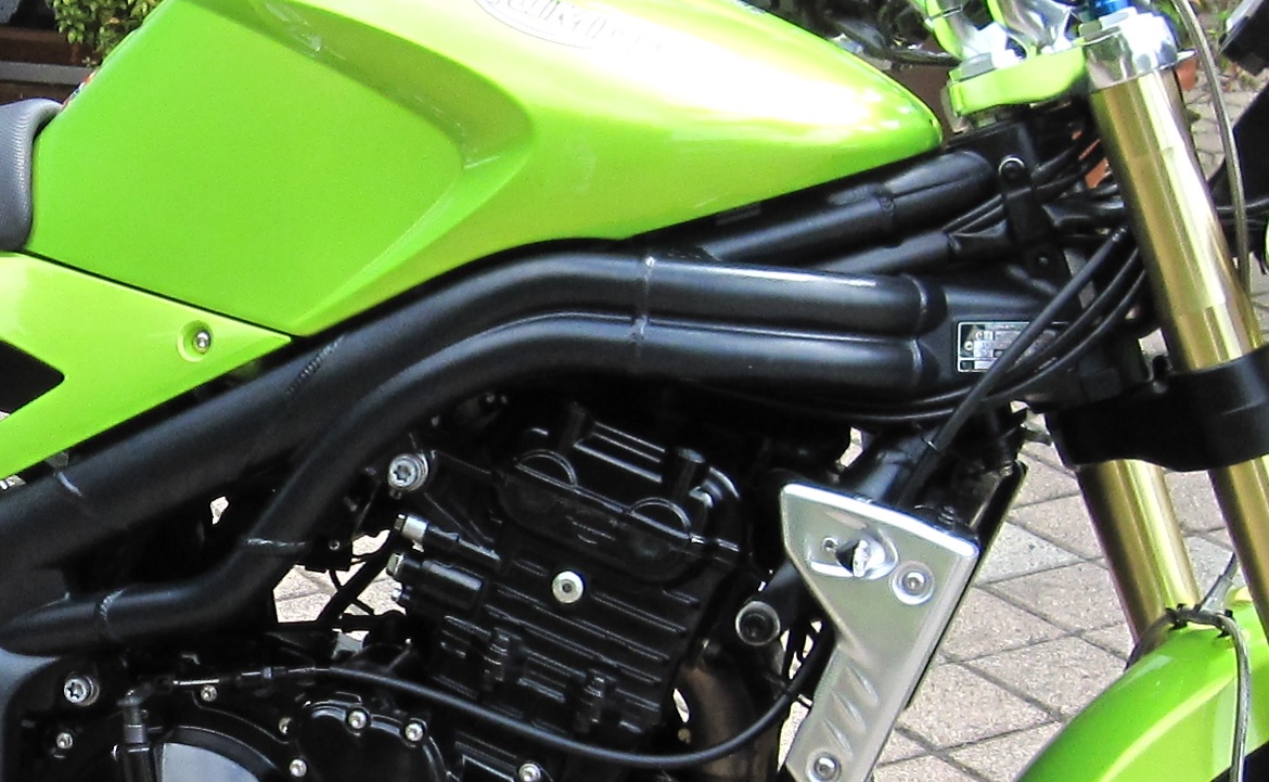

Triple/one Geschrieben 9. Mai 2015 report Geschrieben 9. Mai 2015 für mich sieht das jetzt erstmal alles so aus wie es sein soll....vermute aber aus einem mir unerklärlichen grund, das es am seilzug liegt, da ich meinen lenker gewechselt habe und das ganze geraffel ab hatte. wie gesagt, vorher zog sie ja wie sie soll nach vorne....hat mal jemand ne info wie das richtig eingestellt gehört? Moin Moin Also ich mach das immer so. Kupplungszug erstmal sauber verlegen, so das er nirgends eingeklemmt wird und keine kleinen Radien macht. Bilder ankucken. Die Original verlegung sieht so aus. Wenn der Zug richtig verlegt ist, dann verschraube ich unten am Motor, die Gewindehülse, des Zuges, mittig in der Befestigungslasche. Wie auf Bild 3 zu erkennen. Festmachen. Nun oben am Kupplungshebel, die Stellschraube soweit verstellen, das der Hebel am Getriebe sich noch leicht hin und herbewegen läßt. Mit den Fingern hin und herbewegen, ein paar millimeter. Dann lass ich den Motor laufen und zieh die Kupplung ein paar mal durch und lege den ersten Gang ein. Dabei merkt man ja sofort, ob die Kupplung richtig trennt oder der Gang schwer rausgeht. Alles andere ist dann feinjustage mit der Rändelschraube am Hebel. Wenn Du die Rändelschraube zuweit rausdrehen musst, dann musst Du am Motor unten die Gewindehülse, entsprechend verstellen, das der Zug oben am Hebel, nicht zu lang wird. Wie gesagt, mit einem Originalen Neuen Zug, ist die Gewindehülse, mittig verschraubt. Kupplung Einstellen ist kein Hexenwerk, da muss man kein Raketentechniker sein. Entweder Sie trennt richtig, oder etwas stimmt mit dem Zug, oder der Kupplung selber nicht. Es sind nur zwei Schrauben, mit denen man das Spiel Einstellen kann. Grüßle Marc Zitieren
