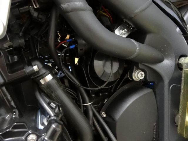

KAT 62 Geschrieben 5. Oktober 2015 report Geschrieben 5. Oktober 2015 So, hier das Stebel Truck Horn auf der linken Seite der Speed Triple: Ist der einzige Platz an dem sie nicht so ins Auge springt. Nur das der Regler jetzt noch besser gegen Fahrtwind geschützt ist gefällt mir noch nicht so richtig. Gruß Martin Zitieren
T-Time Geschrieben 7. Oktober 2015 report Geschrieben 7. Oktober 2015 So, hier das Stebel Truck Horn auf der linken Seite der Speed Triple Gruß Martin Joar,besten Dank fürs Bild. Optimal ist es nicht. Werde mich an einem kalten Winterabend mal mit der Thematik beschäftigen,vielleicht hätte ich ne Idee. Gruß Sven Zitieren
