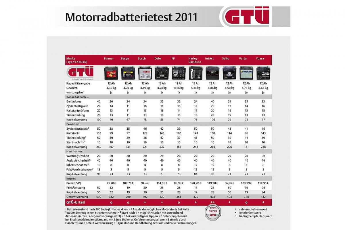

Triple/one Geschrieben 9. Mai 2015 report Geschrieben 9. Mai 2015 (bearbeitet) Servus Ich kann nur von mir sprechen. Meine Angebliche Gel Batterie, wurde nie richtig Voll. Selbst nach Volladen mit dem Ladegerät, hielt die Batterie keine 20 Starts durch. Die Angebotenen Gel Batterien, sind keine Gel Batterien. Die Hersteller packen ein bischen Gel rein um draufschreiben zu können Gel Batterie. http://www.gelbatt.de/index.php/gelbatt-informationen/fragen-antworten Es sind also auch nur Vlies Batterien, mit ein bischen Gel und das Bezahlst Du doppelt. Zudem erfordert eine Gel Batterie mehr Pflegeaufwand, als eine Herkömmliche Vlies Batterie. Grüßle Bearbeitet 9. Mai 2015 von Triple/one Zitieren
starfighter1967 Geschrieben 9. Mai 2015 report Geschrieben 9. Mai 2015 Marc, da ist s einiges nicht richtig von dem was Du das schreibst, angefangen das Bleibatterien teurer geworden sind bis hin das Gel Batterien nicht voll geladen werden ebenso wie die Aussage das alle angebotenen Gel Batterien keine sind.....gibt sicherllch die ein oder andere auf die das zurtrifft, aber deswegen alle über einen Kamm zu scheren ist gewagt. Und das doppelte kosten die schon gar nicht, in der Regel ist ein Preisunterschied zwischen 6 und 12 Euro gebenüber den Säure Batterien. Und das mit dem höheren Pflegeaufwand müsstest Du auch mal näher erklären...... @ Kat bei den 955er ist die Batterie nicht liegend eingebaut sondern stehnd Zitieren
Triple/one Geschrieben 10. Mai 2015 report Geschrieben 10. Mai 2015 (bearbeitet) Marc, da ist s einiges nicht richtig von dem was Du das schreibst, angefangen das Bleibatterien teurer geworden sind bis hin das Gel Batterien nicht voll geladen werden ebenso wie die Aussage das alle angebotenen Gel Batterien keine sind.....gibt sicherllch die ein oder andere auf die das zurtrifft, aber deswegen alle über einen Kamm zu scheren ist gewagt. Und das doppelte kosten die schon gar nicht, in der Regel ist ein Preisunterschied zwischen 6 und 12 Euro gebenüber den Säure Batterien. Und das mit dem höheren Pflegeaufwand müsstest Du auch mal näher erklären...... @ Kat bei den 955er ist die Batterie nicht liegend eingebaut sondern stehnd Moin Moin Ich hab gelesen, das die GEL Batterien wenn Sie nicht gebraucht werden, nach etwa einem Monat, die Hälfte an Kapazität verlieren. Deshalb sollte man die Batt, einmal in zwei Monaten Voll Laden. Daraus hab ich dann geschlossen, das es ein höherer Pflegeaufwand ist. Meine Vlies Batterie, steht den ganzen Winter, entweder ausgebaut, oder im Moped, ohne geladen zu werden und ist immer noch in der Lage, nach 4 Monaten den Motor zu starten. Eine Gel oder eine LiPo hat das nicht geschafft. Ich hab mittlerweile die Schnauze voll von Gel und den LiPo. Da wird einem was verkauft, was einfach nix taugt. Die Alten Batterien, haben 12 Jahre und mehr, ohne Probleme gehalten. Aber in den letzten paar Jahren scheint es eine Epidemie von toten Batterien zu geben. Nicht nur bei den Motorrad Batterien. Meine drei Jahre alte Auto Batterie, hat über den Winter auch schon wieder die Hufe hochgerissen. Musste den ADAC rufen um zu überbrücken. Die Kosten sind schon gestiegen. Nicht im Endpreis, sondern die Herstellungskosten sind gesunken, weil billigeres Material verwendet wird. Dazu muss der Kunde schon nach drei Jahren eine Neue Batterie kaufen und nicht erst nach 12 Jahren. Also ist der Preis doch gestiegen. PS: Ich finde leider den Bericht nicht mehr. Der Hersteller der Hawker Batterien, Erzählte in dem Fernsehbericht, das die meisten Hersteller, mehr Recyceltes Blei verwenden und dadurch die Lebensdauer der Batterien, drastisch gesunken ist. Ob das jetzt dem Umweltschutz geschuldet ist, oder ob die Hersteller das aus Kosteneinsparung machen, kann ich jetzt nicht sagen. Grüßle Bearbeitet 10. Mai 2015 von Triple/one Zitieren
DocSchokow Geschrieben 10. Mai 2015 report Geschrieben 10. Mai 2015 (bearbeitet) das erinnert sehr an die Geschichte der Glühbirnen, wo eine der ersten in den US und A in einer Feuerwehrwache noch immer Licht verbreitet. Das hat nur den Herstellern nicht gepasst und schwups, erste Kartellabsprache und schon hielt eine Glühbirne nur mehr gezielt maximale 1000Leuchtstunden... https://de.m.wikipedia.org/wiki/Phoebuskartell Geschichte wiederholt sich wohl doch. TOm Bearbeitet 10. Mai 2015 von DocSchokow Zitieren
starfighter1967 Geschrieben 10. Mai 2015 report Geschrieben 10. Mai 2015 Moin Moin Ich hab gelesen, das die GEL Batterien wenn Sie nicht gebraucht werden, nach etwa einem Monat, die Hälfte an Kapazität verlieren. Deshalb sollte man die Batt, einmal in zwei Monaten Voll Laden.Das ist bei Säure Batterien nicht anderst, da hilft einfach abklemmen und dann hast einenVorteil da Gelbatterien eine geringe selbstentladung haben udn somit wesentlich länegr ohne nachladen auskommen Daraus hab ich dann geschlossen, das es ein höherer Pflegeaufwand ist. Nicht höher als bei Säurebatterien Meine Vlies Batterie, steht den ganzen Winter, entweder ausgebaut, oder im Moped, ohne geladen zu werden und ist immer noch in der Lage, nach 4 Monaten den Motor zu starten : Ist bei Gel nicht anderst, und funktioniert auch bei lithium Ionen sogar noch besser ;-) Eine Gel oder eine LiPo hat das nicht geschafft. : Kann ich nicht nachvollziehen Ich hab mittlerweile die Schnauze voll von Gel und den LiPo. Da wird einem was verkauft, was einfach nix taugt.: Kommt wie bei allem drauf an was man kauft. Vorassetzung ist auch immer das die technische Seite in Ordnung ist, wenn ich micht recht erinner hattest Du ne ganze Zeit lan Probleme mitr LIMA und Regler. Die Alten Batterien, haben 12 Jahre und mehr, ohne Probleme gehalten. Aber in den letzten paar Jahren scheint es eine Epidemie von toten Batterien zu geben. Nicht nur bei den Motorrad Batterien. : das ist bekannt und betrifft durchweg alle Marken und Modelle. Wie schon von Dir erkannt vermutlich heutzutage bei vielen wnen nicht gar allenProdukten so Meine drei Jahre alte Auto Batterie, hat über den Winter auch schon wieder die Hufe hochgerissen. Musste den ADAC rufen um zu überbrücken: da hilft vielleich mal den Ruhestrom zu messen um auszuschließen das nicht irgenein Verbraucher zugange ist. Bzw. bei neuern Autos ist es eben so das wenn die längere Zeit nicht bewegt werden die Batterie schneller ausgesaugt wird wie wir es noch von unseren alten PKW gewohnt sind. Sind halt viele elektronische Helgferlein heutzutage im hintergrung aktiv. Liegt aber nicht zwingend daran das die batterie schlecht ist Die Kosten sind schon gestiegen. Nicht im Endpreis, sondern die Herstellungskosten sind gesunken, weil billigeres Material verwendet wird.. Sagt wer? Dazu muss der Kunde schon nach drei Jahren eine Neue Batterie kaufen und nicht erst nach 12 Jahren. Also ist der Preis doch gestiegen: Milchmädchenrechnung PS: Ich finde leider den Bericht nicht mehr. Der Hersteller der Hawker Batterien, Erzählte in dem Fernsehbericht, das die meisten Hersteller, mehr Recyceltes Blei verwenden und dadurch die Lebensdauer der Batterien, drastisch gesunken ist. Ob das jetzt dem Umweltschutz geschuldet ist, oder ob die Hersteller das aus Kosteneinsparung machen, kann ich jetzt nicht sagen. Ist sicherlich eines der vielen Puzzleteile, ändert aber nichts daran das die für zemlich alle Hersteller gleich ist. Grüßle Und wie bei allem Zitieren
