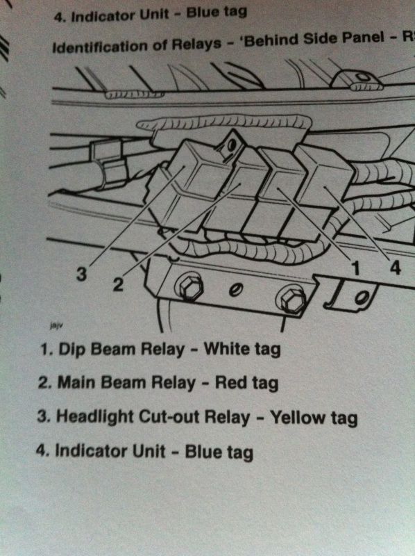

DocSchokow Geschrieben 18. Mai 2015 report Geschrieben 18. Mai 2015 doch, lt. WHB hast Du doch einen Sturzschalter: http://www.t5net-forum.de/forum/uploads/gallery/gallery/album_447/gallery_1829_447_325430.jpg http://www.t5net-forum.de/forum/uploads/gallery/gallery/album_447/gallery_1829_447_2460200.jpg check mal die Relais, tauschen geht bei identer Beschriftung... TOm Zitieren
Thomas0366 Geschrieben 19. Mai 2015 Autor report Geschrieben 19. Mai 2015 Hallo Tom, Das Instrumenten Relais (Indicator Unit) muss ich noch prüfen... Zum Sturzschalter, bei mir ist nur das Hauptrelais verbaut, das ist auf dem Bild auf Pos.1 gesteckt. Das habe ich gecheckt, es liegt Spannung an, es wird nur nicht angesteuert, das Relais funktioniert (einfaches Schließer-Relais). Ein zweites Relais ist nicht verbaut...kann zumindest an diesem Ort keines finden. Lt. meinem WHB-Schaltplan ist bei der RS (Bj 99 - 01) kein Sturzschalter verbaut. Ich schau trotzdem nochmal nach und gebe Rückmeldung. Gruß, Thomas Zitieren
