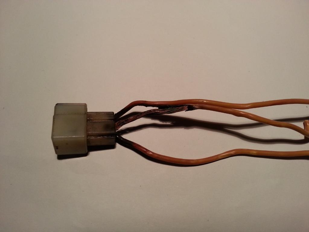

Triple/one Geschrieben 9. Juni 2015 report Geschrieben 9. Juni 2015 Servus Haste Dir mal den Stecker von der Lima zum Regler angesehen ? Meiner hat Damals so ausgesehen. Grüßle Zitieren

joe8353 Geschrieben 10. Juni 2015 report Geschrieben 10. Juni 2015 Hi, je nach Batteriequalität KANN die auch mal nach einem Jahr die Grätsche machen, v.a. bei völlig liebloser Behandlung (mach ich mit meiner aber auch nicht viel anders ). Ich würde Dir trotzdem raten, die Stecker und die Ladespannung zu prüfen, Anleitung hier im t5net. Regler gibts von diversen Japanern als MOSFET-Regler, es gibt auch einen Triumph-Kabelsatz, damit ist die Umrüstung plug'n'play. Originalen Regler (wenn er wirklich defekt sein sollte) würde ich keinen mehr einbauen. Gerhard Zitieren
