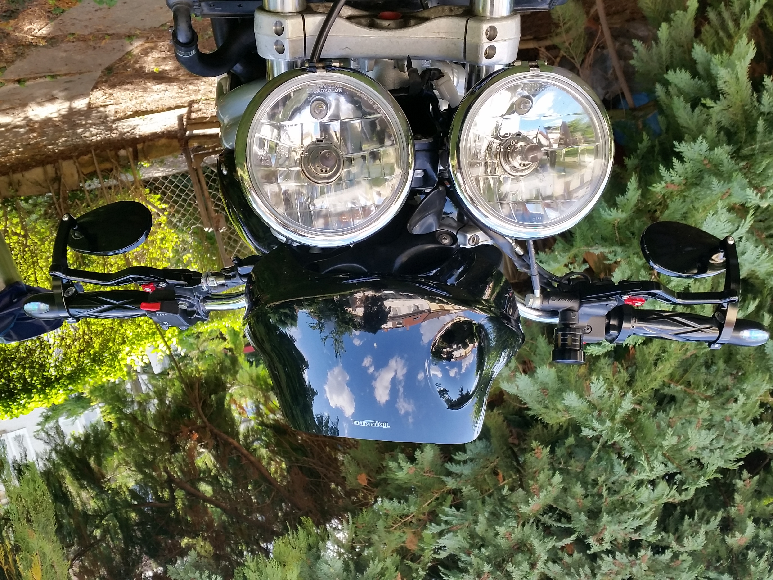

Mike-NMS Geschrieben 21. Mai 2015 report Geschrieben 21. Mai 2015 Ich hab bei meiner die "Evo" Version, also direkt fürs Lenkerrohr. Bin sehr zufrieden: Zitieren

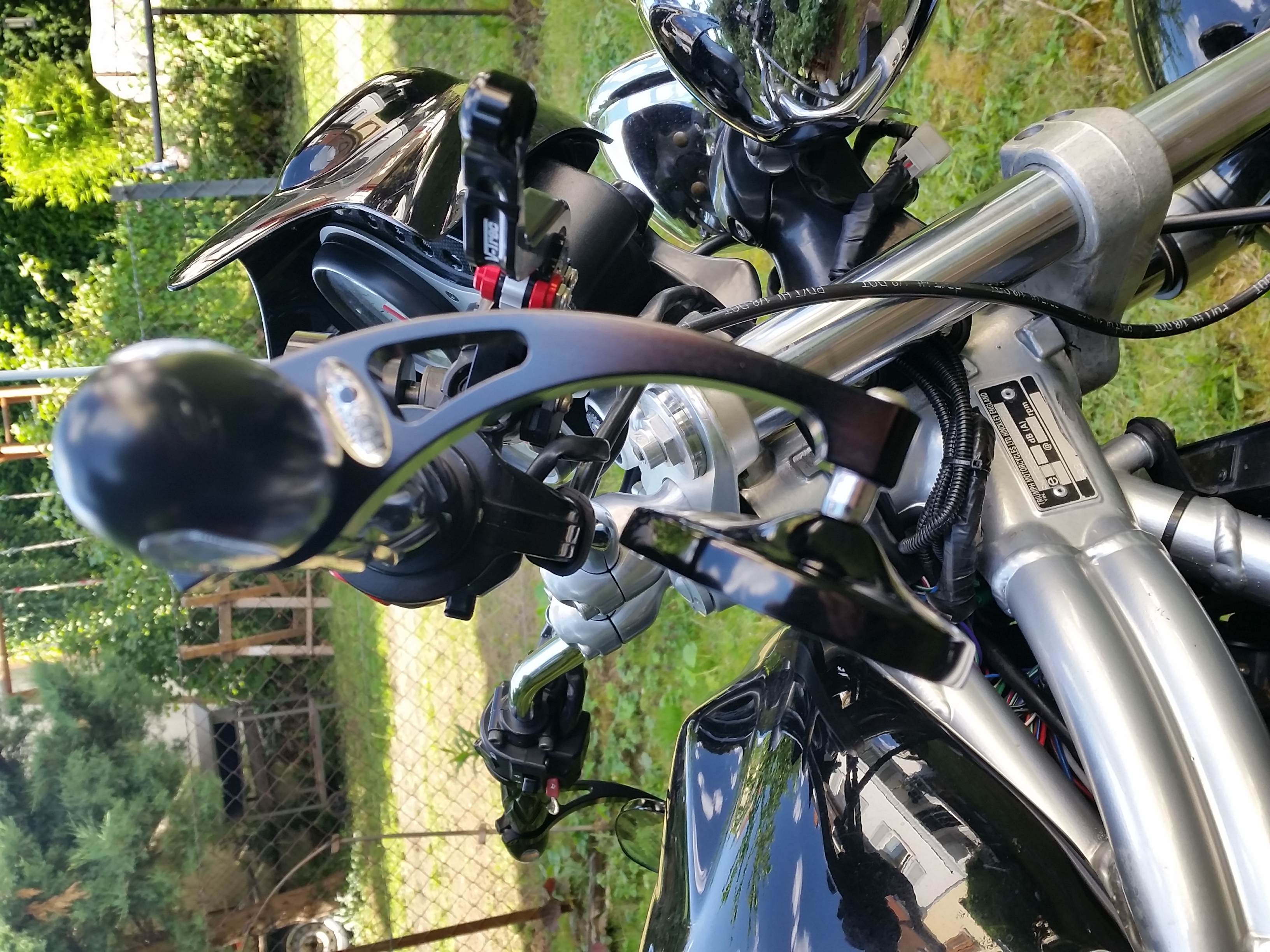

jerry65 Geschrieben 21. Mai 2015 report Geschrieben 21. Mai 2015 Habe bei meiner Speedy auch Lenkerendenspiegel verbaut. Erst nach unten, Sicht auch mit 2 Mann gut, Lenker mußte jedoch um 4cm je Seite verlängert werden, damit die Spiegel nicht den Tank beim starken Lenkereinschlag berührten. Spiegel waren nach Innen gedreht, da nach Aussen mir persönlich zu breit war. Jetzt sind die Spiegel oben, Lenker wieder auf normale Länge und die Sicht ist noch besser. Habe grade Lenkerenden von Polo für 9,95€ dran und die blöde Gummihülse die in den Lenker geht und nie richtig hält gegen einen Adapter aus Alu getauscht. Hält Bombensicher, auch bei über 200km/h. Zitieren

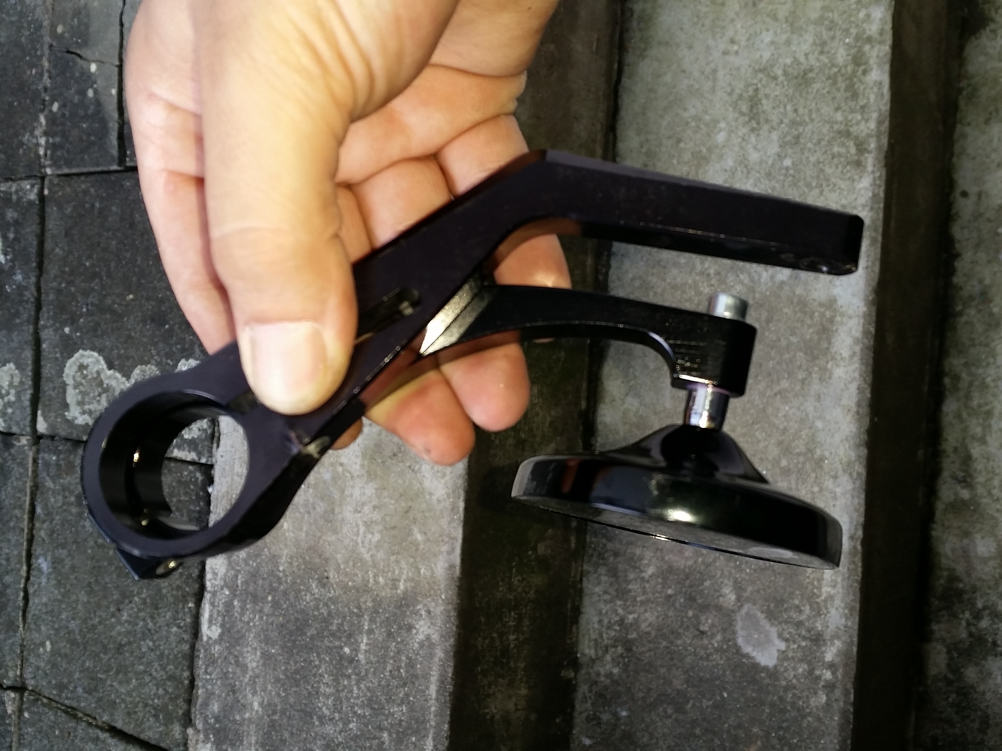

Triple Fighter Geschrieben 21. Mai 2015 report Geschrieben 21. Mai 2015 Bin ja auch so ein Lenkerendenspiegelfan....aber die Klemmung bei den Highsidern is der letzte Rotz...wenn man anderes gewohn is. Bin Jahrelang Protech Confusion Spiegel gefahrn...da klemmts wenigstens ordentlich! Da die aber keine Zulassung haben, musst ich halt ein wenig basteln....also gabs die Highsider Spiegel mit Protech Armen Zitieren
herrlurch Geschrieben 9. Juni 2015 Autor report Geschrieben 9. Juni 2015 Update: Habe die Spiegel nun dran. Wie ihr bereits geschrieben habt ist die Montage etwas suboptimal - ich habe mir mit kleinen Gummistücken eines Radreifens ausgeholfen. Ganz optimal ist es von der Stabilität jedoch noch nicht, sodass ich diesen Montagering aus Plastik noch etwas anschleifen werde. Gedreht habe ich sie nach oben hin Die Sicht nach hinten ist mit den Spiegeln echt genial - ist fast wie ein Rückspiegel am Auto! Die Verarbeitungsqualität und die Optik sagen mir auch zu. Gute Entscheidung - danke noch mal für eure Tipps/Erfahrungsberichte. Zitieren
SiRoBo Geschrieben 9. Juni 2015 report Geschrieben 9. Juni 2015 Habe die Teile inzwischen auch ein paar Wochen dran. Sicht genial. Ich habe sie auch nach oben montiert, allerdings weit mehr nach vorne gedreht. Dann kann ich unter meinen Unterarmen durchgucken. Und ich werde sie noch weiter runterdrehen, damit ich den Büse Schriftzug von unten am Arm nicht die ganze Zeit lesen muss. Der Kunststoffring hat als Klemmung bei mir funktioniert (direkt auf dem Lenker ohne Lenkerende montiert), allerdings habe ich den Schlitz noch deutlich aufgeschlitzt. Eine geschlitzte Aluhülse soll wohl aber noch deutlich besser sein. Zugeständnisse für die gute Sicht: abartige Breite. Man kommt dadurch nicht mehr ganz so gut an Autoschlangen vorbei. Aber von nix kommt nix. "Freiheit" der Hände. Da gewöhne ich mich noch dran. Lenkerspiegel find ich schöner, konnte ich mit meiner Sitzhaltung aber nicht in Einklang bringen. Und dabei sitze ich nicht mal so extrem Vorderradorientiert... Zitieren

Mark-Oh Geschrieben 9. Juni 2015 report Geschrieben 9. Juni 2015 Macht kürzere Brems/Kupplungshebel dran und dreht die Spiegel weiter nach vorne lange Hebel kurze Hebel Zitieren
