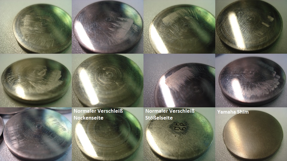

habe hier noch einige Shims aus meinem Motorschadenmotor mit deutlichen Spuren der Nocken drauf.
Jetzt frage ich mich: Kann ich die umgekehrt wieder einbauen?
Richtig gehärtet scheinen sie sowohl oben als auch unten nicht zu sein, wenn man auf die Spuren schaut. Nicht, dass die doch irgendwie randschichtgehärtet sind und auf der Unterseite runtergeschliffen auf Sollmaß.
Die nicht mehr leserliche Schrift war nämlich bei allen schön unten Richtung Ventil gedreht, könnte ja nen Grund haben.
Komisch. Von meiner Yamaha kenne ich das anders. Da haben die Shims einfach keine (!) Verschleißspuren...
Wär schade drum, sind immerhin ca 9 Stück mit Schrammen. Geht aber alles in den Shim rein und nix steht raus.

Mein Motorschadenmotor - Gott hab ihn selig - hat damals ein ungeplantes Meeting aus Kolben und Ventilen veranstaltet, weswegen jetzt auf der Nockenseite von ca. 9 Shims so richtige Schrammen drin sind, über die Breite einer Nocke. Sehr deutlich der Kolbencrash. Und da würde ich halt ungern meine Nocken drüberlaufen lassen. Deswegen umdrehen.
Ich habe mich ja gewundert, dass da überhaupt Kratzer reinkommen. So hart gehärtet kann es dann ja nicht sein.
Wie erwähnt: Die meiner Yamazuki (auch 25mm Shims, deswegen will ich auch meinen Fundus behalten :nod: ) sahen nach 30.000km aus wie frisch poliert und die Schrift hinten drauf war noch komplett lesbar.

Normalerweise kannst du die problemlos beidseitig verwenden. Ich habe selbst einige Shims, die gar nicht erst beschriftet sind, da siehst du also sowieso nicht, wo "oben" und "unten" ist.
Allerdings haben nicht alle Shims in beiden Richtungen gepasst. Einige scheinen einseitig etwas trapezförmig zu sein, die ließen sich dann nicht kopfüber einbauen. Jetzt lässt sich natürlich vortrefflich rätseln, ob das genau so gedacht war :confused:
Auch wenn man den Verschleiß nicht sieht, so solltest du die Shims trotzdem vermessen. Ich hatte teilweise deutliche Abweichungen (0,03mm) vom Sollmaß...
Hier mal die Bilder.
Zum Vergleich mit normalen Spuren:
- 1x ungecrashter Shim Nockenseite
- 1x ungecrashter Shim Stößelseite (aber auch die gecrashten sehen alle so aus)
- 1x Yamaha Shim ohne jegliche Spuren des Betriebs trotz 30.000km auf dem Buckel.

die 'Motorschadenshims' würde ich bedenkelos weiterverwenden, was sollen die schon haben - ausser sie wären lange ohne Öl gelaufen, aber von einem Ventilabriss oder Kolbenschaden...?! Was solls!
Meine sahen jetzt prinzipiell auch alle so aus!
OK, dann werden die wieder weiter verwurstet. Meine Yamzuki braucht nämlich auch wieder eine Einstellung. :biggrin:
Umdrehen tu ich sie aber schon. Die Spuren kann ich nämlich auch deutlich spüren, wenn ich mit dem Fingernagel drüber fahre. :flirt:
