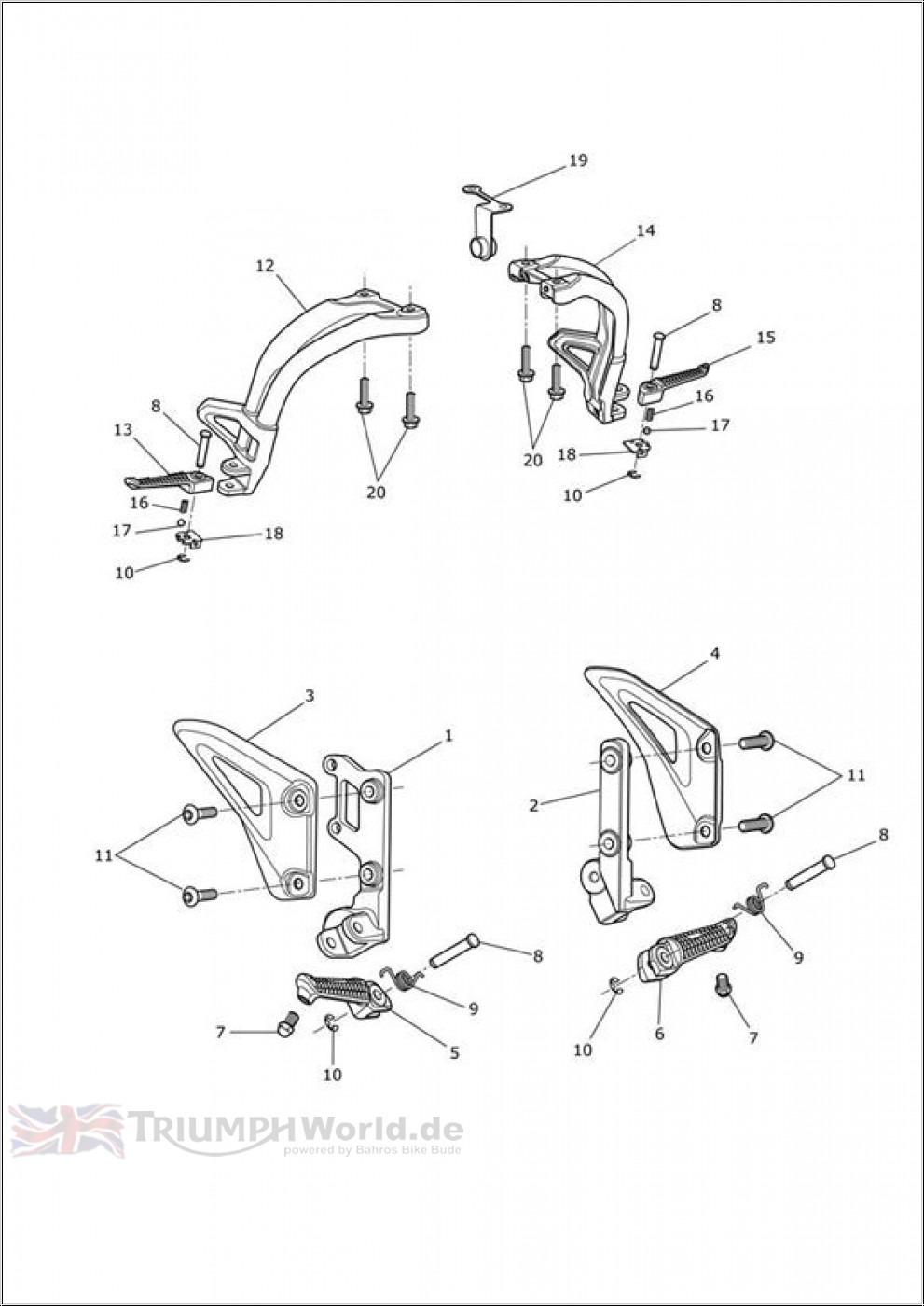

monaco Geschrieben 8. Mai 2016 report Geschrieben 8. Mai 2016 Werde da mal anfragen danke dir! Bei mir war der nicht dabei...Und in der Einbauanleitung ist das Teil auch nicht aufgeführt. Ist der Halter nicht vielleicht doch Serie? Die Originalauspuffanlage wird doch auch daran befestigt oder? LG monaco Zitieren
Problem_Bär Geschrieben 8. Mai 2016 report Geschrieben 8. Mai 2016 sollte Serie sein. Nr19 Bild zwei, für 14,55 Euro Zitieren
monaco Geschrieben 8. Mai 2016 report Geschrieben 8. Mai 2016 Top Danke für eure Hilfe...Werde das mal ordern LG monaco Zitieren

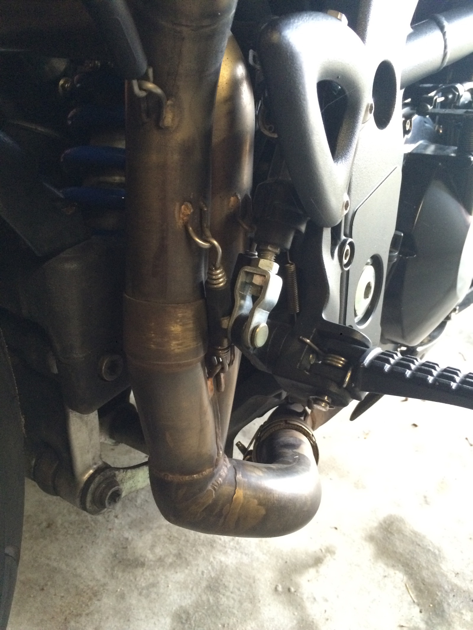

H1tch3r Geschrieben 15. Juni 2016 report Geschrieben 15. Juni 2016 (bearbeitet) Ich häng mich hier mal dran... Hab heute eine Arrow 3-2 an einer 07er 1050 ausgerichtet. Ist das bei den älteren normal, das die Rohre so bescheiden passen oder könnte da was verbogen sein ? Hab noch mal ein Bild angehängt, das Y-Rohr scheint auch geändert zu sein, kann jemand nachvollziehen warum man sowas macht ? Bearbeitet 3. August 2016 von H1tch3r Zitieren
Hardy24 Geschrieben 18. August 2016 report Geschrieben 18. August 2016 (bearbeitet) Hi, das sieht alles ziemlich verbraten aus. Das ist niemals orschinol So ists orschinol: http://www.ebay.de/itm/71325MI-ROHR-ZENTRAL-ARROW-TRIUMPH-SPEED-TRIPLE-1050-05-06-FUR-TERM-ARROW-/261635913678?hash=item3ceab737ce:g:aBUAAOSwr81USNWf Bearbeitet 18. August 2016 von Hardy24 Zitieren
EisenReiter3 Geschrieben 25. August 2016 report Geschrieben 25. August 2016 Was ist das denn für eine komische Abgasführung? Allein schon der recht scharfe Knick bevor es in die Horizontale geht ... defenitüf nix oritschinäl! Zitieren
Triplemania Geschrieben 25. August 2016 report Geschrieben 25. August 2016 Am 15.6.2016 um 13:39 schrieb H1tch3r: ...eine Arrow 3-2 an einer 07er 1050 ausgerichtet......das Y-Rohr scheint auch geändert zu sein, kann jemand nachvollziehen warum man sowas macht ? Hat der Voreigentümer vielleicht den Auspuffkrümmer einer T955N-Daytona montiert und das Zwischenrohr daran angepasst? Von Mj. 2002 bis 2004 hatten die N-Modelle einen Auspuffkrümmer, bei dem der Anschluß zum Zwischenrohr so nach außen geschwenkt war, wie es auf dem Bild zu erkennen ist. Zitieren
H1tch3r Geschrieben 29. August 2016 report Geschrieben 29. August 2016 Am 25. August 2016 um 16:55 schrieb Triplemania: Hat der Voreigentümer vielleicht den Auspuffkrümmer einer T955N-Daytona montiert und das Zwischenrohr daran angepasst? Hat der irgendwelche Vorteile ? Aber das ist ja schon mal ein Ansatz Mal gucken ob ich ein paar Bilder zum vergleichen der Rohrführung finde... Zitieren
Triplemania Geschrieben 30. August 2016 report Geschrieben 30. August 2016 Du musst nur den Durchmesser des montierten Krümmers ermitteln. Der Daytonakrümmer hat einen Innendurchmesser von 54 mm. Alle anderen Krümmer sind wesentlich schlanker. Zitieren
H1tch3r Geschrieben 30. August 2016 report Geschrieben 30. August 2016 vor 58 Minuten schrieb Triplemania: Der Daytonakrümmer hat einen Innendurchmesser von 54 mm. Alle anderen Krümmer sind wesentlich schlanker. Und schon wieder was gelernt, Danke Zitieren
