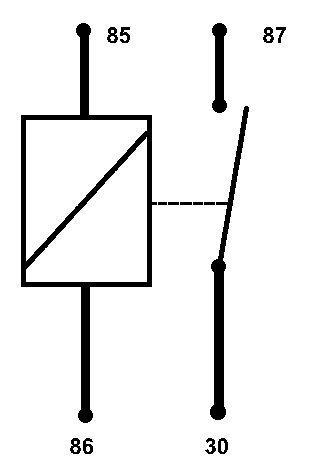

Triple/one Geschrieben 23. Juni 2015 report Geschrieben 23. Juni 2015 (bearbeitet) Servus Fabian Ist doch ganz Einfach. Es sind dort schon Relais vorhanden. Dort brauchst Du nur mit einer 12 Volt Lampe, nachmessen, wo bei Zündung an, ein Plus vorhanden ist. Dort greifst Du die Plus Leitung ( Steuerleitung) ab. Nun würde ich ein 2,5 quadrat Kabel, von der Batterie, mit Plus , unter die Sitzbank legen. Das Pluskabel direkt nach der Batterie mit einer Sicherung versehen. Nun nimmst Du ein vierpoliges Relais, mit dem Du den Plus durchschalten kannst. Also mit dem Zündungsplus Kabel, ziehst Du das Relais an. Das Schaltet dann den Plus bei Zündung an durch, zu Deiner USB Steckdose. Den minus der Steckdose und des Relais , kannst Du irgendwo an einer Rahmenschraube, mit einer Ringöse abgreifen. Sieht so aus. An 85 kommt Zündungsplus An 86 minus vom Rahmen An 87 kommt der Dauerplus von der Batterie An 30 kommt Deine USB Steckdose Grüßle Bearbeitet 23. Juni 2015 von Triple/one Zitieren

Triple/one Geschrieben 23. Juni 2015 report Geschrieben 23. Juni 2015 Wozu soll denn das zusätzliche Relais gut sein? Macht keinen Sinn. Entweder direkt an Zündungsplus oder an Standlicht oder ans Abblendlicht. Das bisschen Strom (1A auf der 12V-Seite) können alle Stromkreise problemlos ab. Könnt ja sein er will mal nen Toaster oder Eierkocher anschliesen. Ich finde einen seperaten Stromkreis, immer besser, als Irgendwo klauen zu gehen. Grüßle Zitieren
