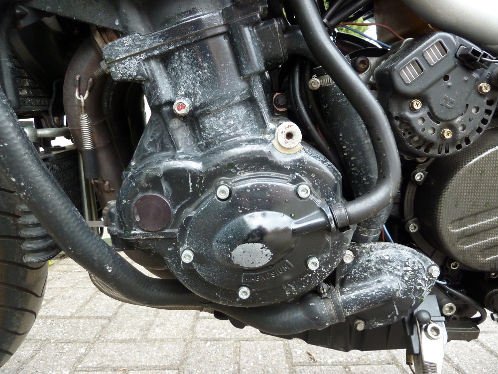

Malteser Geschrieben 13. Juli 2015 report Geschrieben 13. Juli 2015 Hallo, kann mir jemand sagen, ob das der alte Motorblock ist mit der thermisch bedingten Rissbildungsgefahr?? Falls ja, kann man prophylaktisch etwas dagegen machen. Anschweißen von Verstärkungen etc.???? Viele Grüße Zitieren
Malteser Geschrieben 13. Juli 2015 Autor report Geschrieben 13. Juli 2015 Die T595 ist Baujahr 1998, hat 16.000 km runter. Wieviele hatten rein statistisch diese Risse im Zylinderfuß? Trägt eine moderatere Fahrweise (vernünftiges Warm- und "Kaltfahren") dazu bei diesen Schaden zu vermeiden? Oder wäre eher der Tipp das Ding wieder abzustoßen? Gruß Martin Zitieren
Dummy Geschrieben 13. Juli 2015 report Geschrieben 13. Juli 2015 (bearbeitet) Ja, das ist einer von denen, die einreißen. Meiner ist beim Durchladen auf der A1 gerissen. Der reißt dann direkt von der Ablaßschraube in Richtung Strebe und von dort weiter nach rechts. Die Blöcke sind lt. Werkstatt vor Allem dann gerissen, wenn sie gefordert wurden. Klar kannst du probieren, den Block (oder Bock) abzustoßen. Stellt sich die Frage, ob das lohnt. Ich hab nicht mal einen Monat nach Kauf gehört, daß der einreißen kann. Hat dann noch über 20tkm gedauert, bis es bei mir so weit war. Zu der Zeit hatte ich schon Ersatz beschafft. Du kannst dich nach einem schwarzen Gehäuse umsehen, so lange du Zeit hast. Eine günstige Alternative sind die nicht schwarzen Sprint-Gehäuse, wobei du beim Motor-Neuaufbau ("neues", gebrauchtes Gehäuse + Innereien übernehmen) aufgrund des Arbeitslohnes gut das Doppelte löhnen dürftest, als wenn du ein gebrauchtes Ersatz-Aggregat komplett kaufst. Bei der Gelegenheit kannst du auch sofort den Kupplungs-Ruckdämpfer ersetzen, damit dir bei der Ausführung mit den doppelten Federn (der bei dir wahrscheinlich ebenfalls vorhanden ist) die innen wegbrechenden nicht das Getriebe zerstören. Meines Wissens als Metaller reißt die Strebe vor Allem aufgrund der Kerbwirkung und der plötzlichen Querschnittsänderung gerne ein. Wäre hier ein gut gemachter Radius (z.B. feilen), wäre das Ganze vielleicht (!) nicht ganz so wild. Aber wer nimmt an einer Schwachstelle schon gerne Material weg, um einen Radius zu erhalten? Material aufschweißen kann gerade da erst recht in die Hose gehen. Hier mal mein Malheur: Hab im Flur gesehen daß der linke Schuh naß war. Dann die Ernüchterung. Wenn du genau hinschaust, kannst du den Riß auf dem Bild sogar sehen. Bearbeitet 13. Juli 2015 von Dummy Zitieren
Malteser Geschrieben 13. Juli 2015 Autor report Geschrieben 13. Juli 2015 Ok, Du meinst den Riss dort: Was passiert dann im schlimmsten Fall, außer das man Kühlwasser verliert? Zitieren
Malteser Geschrieben 13. Juli 2015 Autor report Geschrieben 13. Juli 2015 Warum ist das bei den T509 so gut wie nie aufgetreten? Weil die nicht so beansprucht wurden ? Gerningere Leistung? Keine Verkleidung ? Ist doch derselbe Block gewesen, oder? Also am besten schon mal einen 955i -Motor auf Halde legen Zitieren
Dummy Geschrieben 13. Juli 2015 report Geschrieben 13. Juli 2015 (bearbeitet) So isses. Nicht ganz so viel Leistung in Verbindung mit (meine Meinung) den Vibrationen. Weil - der Gehäuseteil da unten beherbergt die Ausgleichswelle. Die Speedys sind eher im mittleren Drehzahlbereich zu Hause, die Daytonas haben halt eine andere Abstimmung und fordern mehr Drehzahl. Also, im schlimmsten Fall (Kolbenfresser oder -klemmer lass ich mal außen vor) kann dir passieren, daß das Aggregat überhitzt, wenn das Kühlwasser nicht mehr ausreichend vorhanden ist. Wenn der Kopf verzogen ist, dann lohnt es definitiv, den kompletten Motor zu tauschen. Bei mir hab ich noch Etliches an Wasser ablassen können. So konnte ich den modifizierten Kopf weiter nutzen. Bearbeitet 13. Juli 2015 von Dummy Zitieren

Despo Geschrieben 13. Juli 2015 report Geschrieben 13. Juli 2015 Also zu dem Thema sei nochmal ganz eindringlich gesagt: Es muss nicht jeden treffen! (Liest sich hier ja fast so...) Noch ein paar weitere Fakten, die ich zu diesem Thema die letzten Jahre so aufgeschnappt habe: 1. Meistens passiert es zwischen 30 und 40tkm. Davor natürlich auch, aber deutlich weniger. Danach ist man meistens über den Berg. Wirklich nur noch sehr sehr selten. 2. Es passiert den Speedys (egal ob 885ccm oder 955ccm) oder eben den Tonas mit 955ccm. (Eben die Motoren mit der oben abgebildeten kurzen "Dreiecksverstrebung") 3. Ursächlich mag natürlich das (modellabhängige) bevorzugte Drehzahlband mit seinen Vibrationen und Belastungen mit eine Ursache haben. Mein persönlicher Eindruck ist aber, dass einfach irgendwer in Hinkley damals am Montageband stand, der das mit dem Anzugsmoment und dem erst Drehmoment und dann +XX° nicht so Ernst genommen hat. Ich für mich bin der Meinung, dass ein Großteil der Gehäuserisse schon ab Produktion mit verspannt montierten Gehäuseteilen einher geht. 4. In den meisten Fällen kommt es wesentlich günstiger und vorallem schneller, sich einen Austauschmotor zu besorgen. Den Rest kann man dann in Ruhe wieder aufhübschen. Wenn man einen wirklich guten Schweißer hat, dann kann man die Stelle sogar schweißen lassen. Habe auch mal ein Kunststück der Schweißkunst bewundern dürfen... da wurde quasi die Strebe so erweitert, dass sie aussah, wie die verstärkte. Eben nur eine schöne Schweißnaht verriet, dass es nicht ab Werk so geschehen ist. Grüße Basti Zitieren

Manni Geschrieben 13. Juli 2015 report Geschrieben 13. Juli 2015 Warum ist das bei den T509 so gut wie nie aufgetreten? Weil die nicht so beansprucht wurden ? Gerningere Leistung? Keine Verkleidung ? Ist doch derselbe Block gewesen, oder? Also am besten schon mal einen 955i -Motor auf Halde legen Die Speedy Motoren haben Stahlbuchsen, Daytona Alubuchsen und mehr Bohrung, die Speeds hatten zu der Zeit nur 885 ccm.... Zitieren
