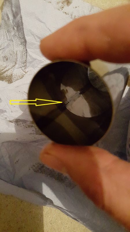

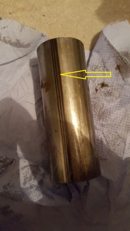

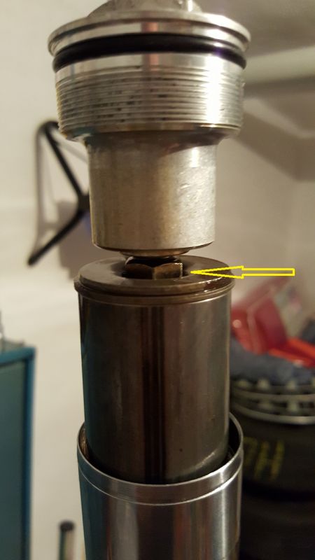

_marc Geschrieben 20. Juli 2015 report Geschrieben 20. Juli 2015 Hallo, hab mich heute mal ans Gabelölwechseln gemacht. Hierzu steh ich grad noch vor paar Fragen die mich beschäftigen: 1. Nach dem entleeren des Altöls, sprüht ihr dann noch das Gabelrohr innen mit Bremsenreniger aus oder nicht? 2. Ich hab mal gehört, dass altes Gabelöl wie toter Fisch riecht. Ist mir jetzt nicht aufgefallen, war aber komplett schwarz. Nur aufgrund der Farbe des Öls (Verschleiß, Abrieg etc) kann man wohl nicht erkennen, ob es alt war oder nicht oder? 3. Den Gabeldeckel hab ich nur/erst abbekommen indem ich die untere Mutter (Kontermutter dafür) gelöst habe. Ist das so richtig? Zuvor hatte ich die Federvorspannung komplett hochgedreht (warum auch immer), also alle Ringer sind sichtbar. Beim Zusammenbau hab ich dann die Kontermutter komplett runter gedreht, dann den Deckel draufgedreht und mit Zwei Maulschlüssel angezogen bzw. wieder gekontert. Jetzt kann ich allerdings die Federvorspannung nicht mehr einstellen, warum? Hat die "Kontermutter" doch nichts mit dem Deckel zu tun, sondern mit der Federvorspannung? Außerdem lässt sich das Gabelrohr nur ganz ganz ganz schwer zusammendrücken bzw. fast überhaupt nicht mehr? 4. Das Führungsrohr ist stark eingelaufen, siehe Bild. Ist das normal oder muss das getauscht werden? Von das kommt das? Vielen Dank für eure Hilfe. Grüße Zitieren
KAT 62 Geschrieben 20. Juli 2015 report Geschrieben 20. Juli 2015 Das ist die Verschweißung des Rohres, ganz normal. Schau Dir mal das an, wird gut erklärt:https://www.youtube.com/watch?v=JI48Prm5ZcM Gruß Martin Zitieren
_marc Geschrieben 20. Juli 2015 Autor report Geschrieben 20. Juli 2015 ah ok dann bin ich ja froh. video hab ich mir angeschaut der macht ja ganz schön viel im verhältnis zum WHB von triumph. echt super erklärt, werd mich morgen nochmal ran machen und das auch so machen. witzig nur wenn man es dem T-Dealer gibt, der macht vermutlich wirklich nur ausleeren - neu befüllen und fertig.... Zitieren
