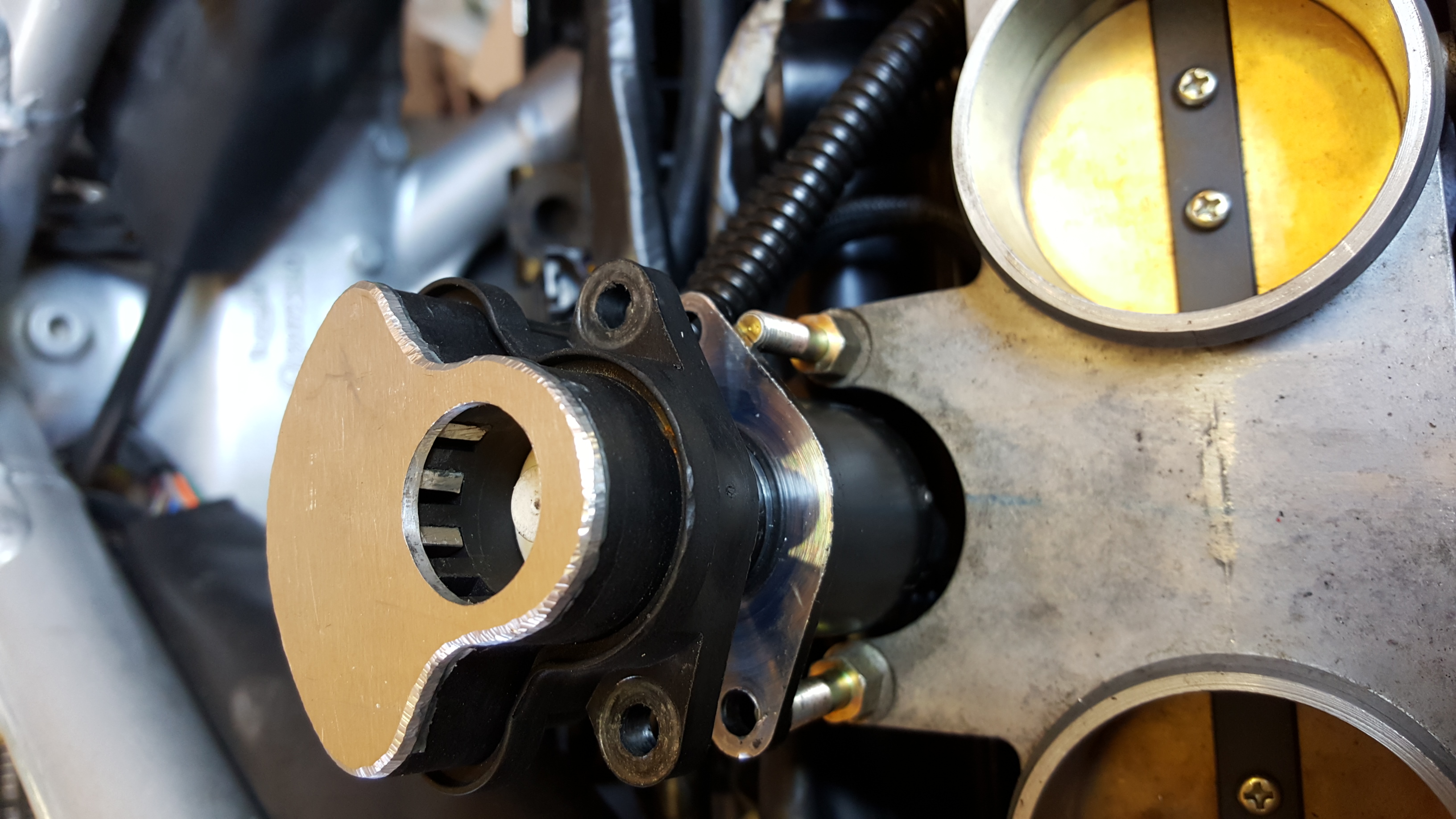

Nelli Geschrieben 20. Juli 2015 Autor report Geschrieben 20. Juli 2015 Sie Läuft sauber bei 1200/1300u Probefahrt auch nichts auffälliges Danke an alle freu http://fs1.directupload.net/images/user/150720/sikptu93.jpg Zitieren
MiJaBe Geschrieben 21. Juli 2015 report Geschrieben 21. Juli 2015 Dann hast Du mit der Abdeckung quasi die Luftmenge begrenzt!? Dann ist doch aber trotzdem irgend was nicht in Ordnung ? Gruß Zitieren
Nelli Geschrieben 21. Juli 2015 Autor report Geschrieben 21. Juli 2015 Könnte auch sein das ich die verkehrten Hülsen verbaut habe... Die 595er haben einen Durchmesser von 7mm.... die Hülsen der 1050er 4mm... das evtl die speedy zuviel Luft zieht mit den verbauten 595N Hülsen... Sonnige Grüße Zitieren
