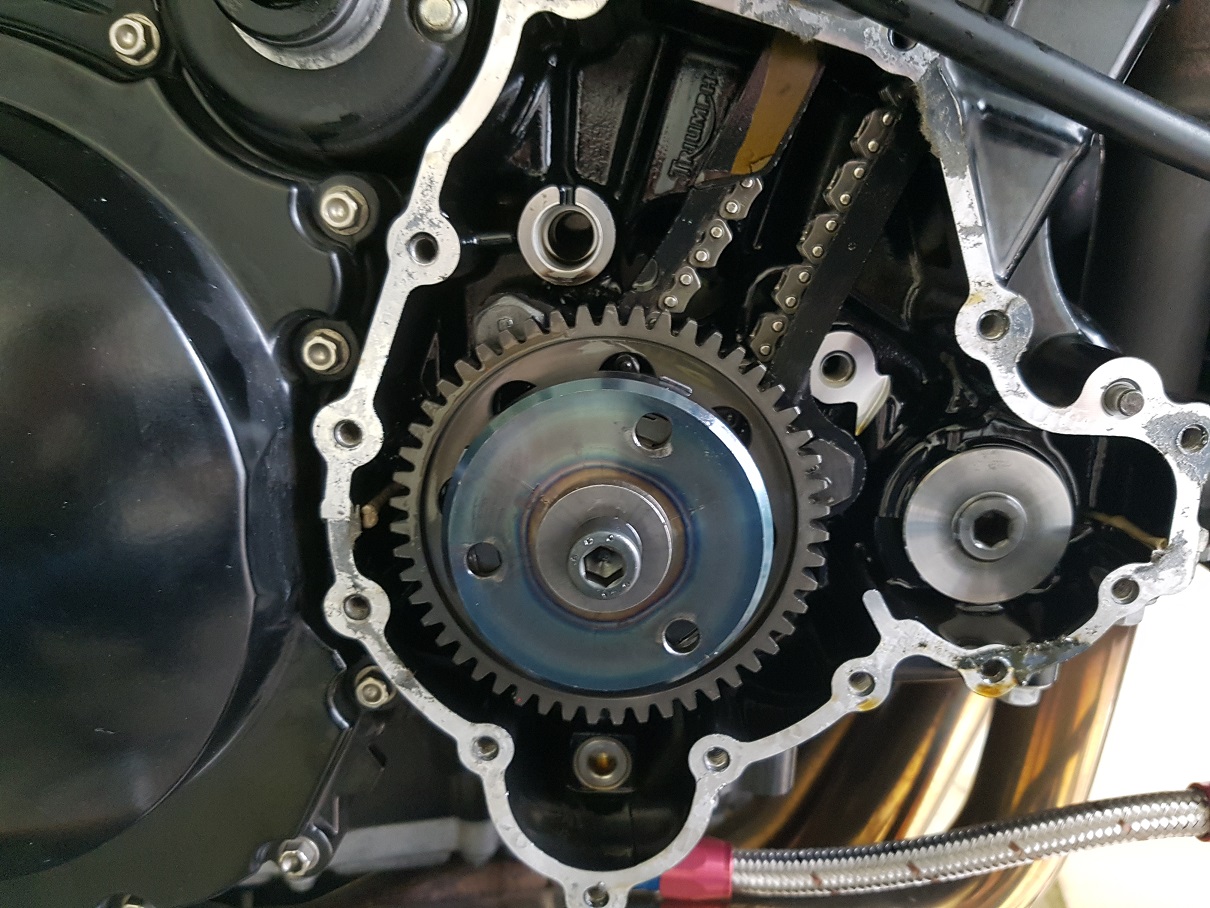

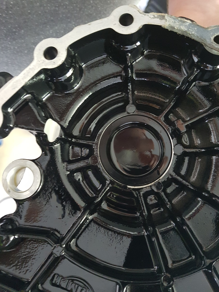

Speedy298 Geschrieben 12. Mai 2016 report Geschrieben 12. Mai 2016 Bekomme die Tage von Rappi einen neuen gebrauchten Anlasserfreilauf - danke noch einmal an dieser Stelle . Hatte auch schon einmal den Motordeckel runter gemacht. Sieht für mich so aus als würde es sich schon um den neuen Freilauf handeln. Der Motordeckel sieht auch schon bearbeitet aus auch wenn es laut Vorbesitzer keinen Tausch gab. Ich habe euch mal Bilder angehängt. Der Anlasserfreilauf sieht auch schon leicht blau aus. Zitieren
andrebirk Geschrieben 12. Mai 2016 report Geschrieben 12. Mai 2016 Der " neue " Freilauf ist vom Durchmesser größer , du hast den alten eingebaut .... Gruß Zitieren
Gast Geschrieben 12. Mai 2016 report Geschrieben 12. Mai 2016 vor 2 Stunden schrieb andrebirk: Der " neue " Freilauf ist vom Durchmesser größer , du hast den alten eingebaut .... Aber die Ausfräsung würde darauf hindeuten, daß der Neue passen könnte... Zitieren
Speedy298 Geschrieben 12. Mai 2016 report Geschrieben 12. Mai 2016 Die Ausfräsung hat mich jedenfalls verwundert. Sieht auch sehr professional aus und nicht wie nachträglich mit einem Dremel bearbeitet. Werde es sehen wenn der verbesserte Freilauf von Rappi kommt Zitieren
starfighter1967 Geschrieben 12. Mai 2016 report Geschrieben 12. Mai 2016 ich vermute das vielleicht der Deckel mal getauscht wurde? Triumph wird die lagernde Deckel nachträglich angepasst haben...... Zitieren
Dieter65 Geschrieben 13. Mai 2016 report Geschrieben 13. Mai 2016 Denke ich auch, mit dem Dremel von Hand schaut es nicht so gut aus. Von den Anlassfarben hat das Teil um die 300Grad gesehen. Ich sehr stark vom Übeltäter Anlasser Freilauf aus. So ahnlich war meiner auch gefärbt. Zitieren

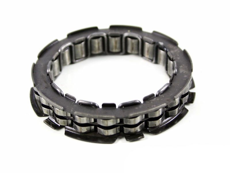

joe8353 Geschrieben 13. Mai 2016 report Geschrieben 13. Mai 2016 Hi, mal wieder hochgeworfen die Idee mit der Reparatur. Im Duc-Forum hab ich gelesen, dass der ein oder andere einen Anlasserfreilauf mit einer Feder aus einem Simmerring repariert hatte: Zitat einige von den "Alten" - bin auch alt - haben früher mal den Freilauf (zumindest bei den Gummibandmotoren der SuperSchraub und Monster Baureihe) repariert. Manch einer hat die Feder gekürzt, mit der die Walzen in der Neutrallage verbleiben sollen, andere (ich auch) haben einen Wellendichtring (Simmerring) 50-60-8 besorgt, dort die Feder geklaut und die vom Freilauf damit ausgetauscht... schon mal jemand probiert? Nur die Sperrkörper tauschen war AFAIK nicht von Erfolg gekrönt Gerhard Zitieren
