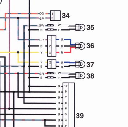

KAT 62 Geschrieben 28. August 2015 report Geschrieben 28. August 2015 Hi Hier siehst Du die Kabelfarben : http:// 36 ist das Rücklicht 34 der Bremslichtschalter 37 die Kennzeichenbeleuchtung Folglich ist das gelbe Kabel das stromführende fürs Licht, grün-purpur das Bremslicht und schwarz ist Masse. Gruß Martin Zitieren
Hagi36 Geschrieben 28. August 2015 Autor report Geschrieben 28. August 2015 (bearbeitet) Vielen Dank Martin, ich glaub das hilft... Soll das bedeuten, dass ich gelb mit rot zusammenschließen soll? Demnach gelb vom Moped mit rot, schwarz mit schwarz und grün mit gelb? Hmmm... Das Bremslicht hat funktioniert bei grün vom Moped mit rot vom Licht.Das Problem tritt auf wenn ich gelb mit gelb verbinde und schwarz mit schwarz, dann fliegt die 5A Sicherung in der Sekunde...Mit dem alten Licht funktioniert alles, aber das ist halt kaputt. Nochmals danke Freunde! P.S. Der Kabelstrang vom Moped hat die Farben grün, gelb und schwarz, wie in Martin's Darstellung Bearbeitet 28. August 2015 von Hagi36 Zitieren
KAT 62 Geschrieben 28. August 2015 report Geschrieben 28. August 2015 Also schwarz - schwarz (Masse) wird wohl richtig sein. Dann hast Du ja nur noch zwei Möglichkeiten, oder eigentlich nur eine. Versuch macht kluch Das ist aber auch was mit den Farben. Mein Shin-Yo Rücklicht hat grün/gelb/blau. Gruß Martin Zitieren
Hagi36 Geschrieben 28. August 2015 Autor report Geschrieben 28. August 2015 (bearbeitet) Mein bisheriges (funktionierendes) Rücklicht hat ebenfalls gelb-grün-schwarz (blau). Offensichtlich muss man ein gelb-rot-schwarzes anders verkabeln oder es funktioniert eben nicht. Ich werds probieren :-) Bearbeitet 28. August 2015 von Hagi36 Zitieren
