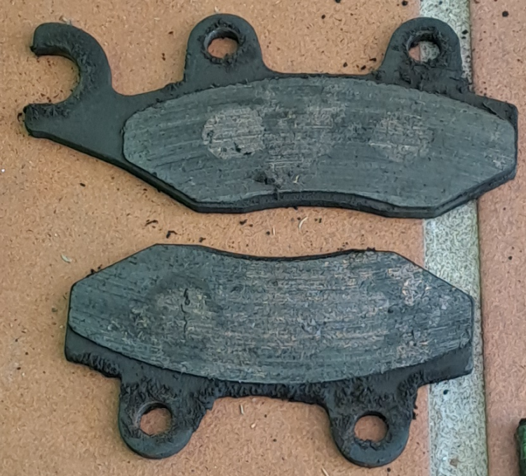

  17. Das Rötliche dürfte das Fett zwischen Rolle und Bolzen sein. Auf dem zweiten Bild schaut es aus, als hätte die Rolle recht viel Spiel zum Bolzen, was zu prüfen wäre. Wenn dies so ist, dann würde ich persönlich diese Kette nicht mehr fahren wollen. Ob es an der axialen Lage der Achseinheit liegt ist so natürlich nicht zu 100% festzulegen, aber die Wahrscheinlichkeit ist hoch. .
  18. Die rötliche Verfärbung ist kein Verschleiss, man kann das wegputzen. Das moped lief die letzten 5tkm beim Neffen, unbeaufsichtigt. Der Held hat die hinteren Beläge RESTLOS aufgebraucht..., ich denke das ist alles gesammelter Bremsenstaub, teils durch Kettenöler weg gespült. Trotzdem ein erstaunliches Bild.
  19. Das schaut alles ok aus
