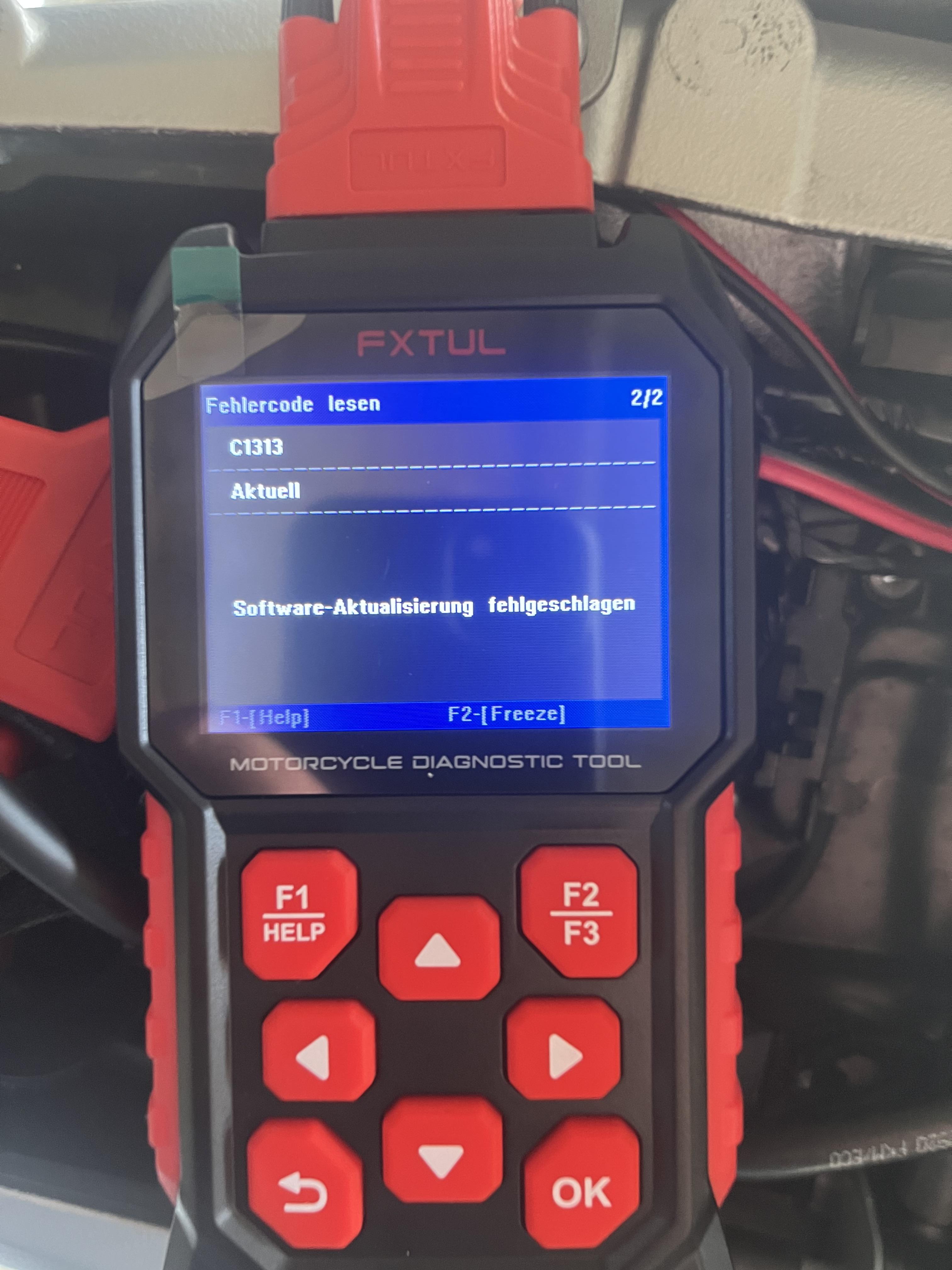

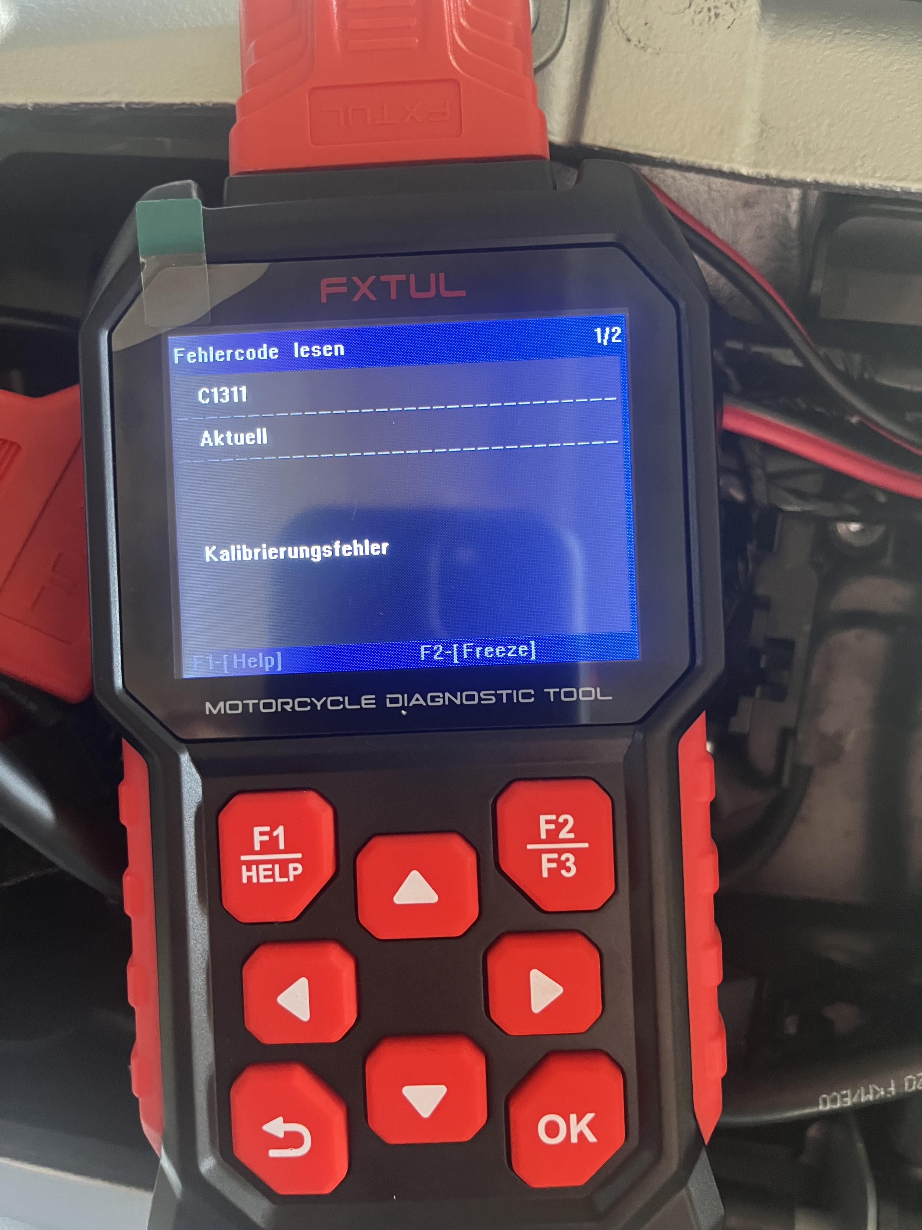

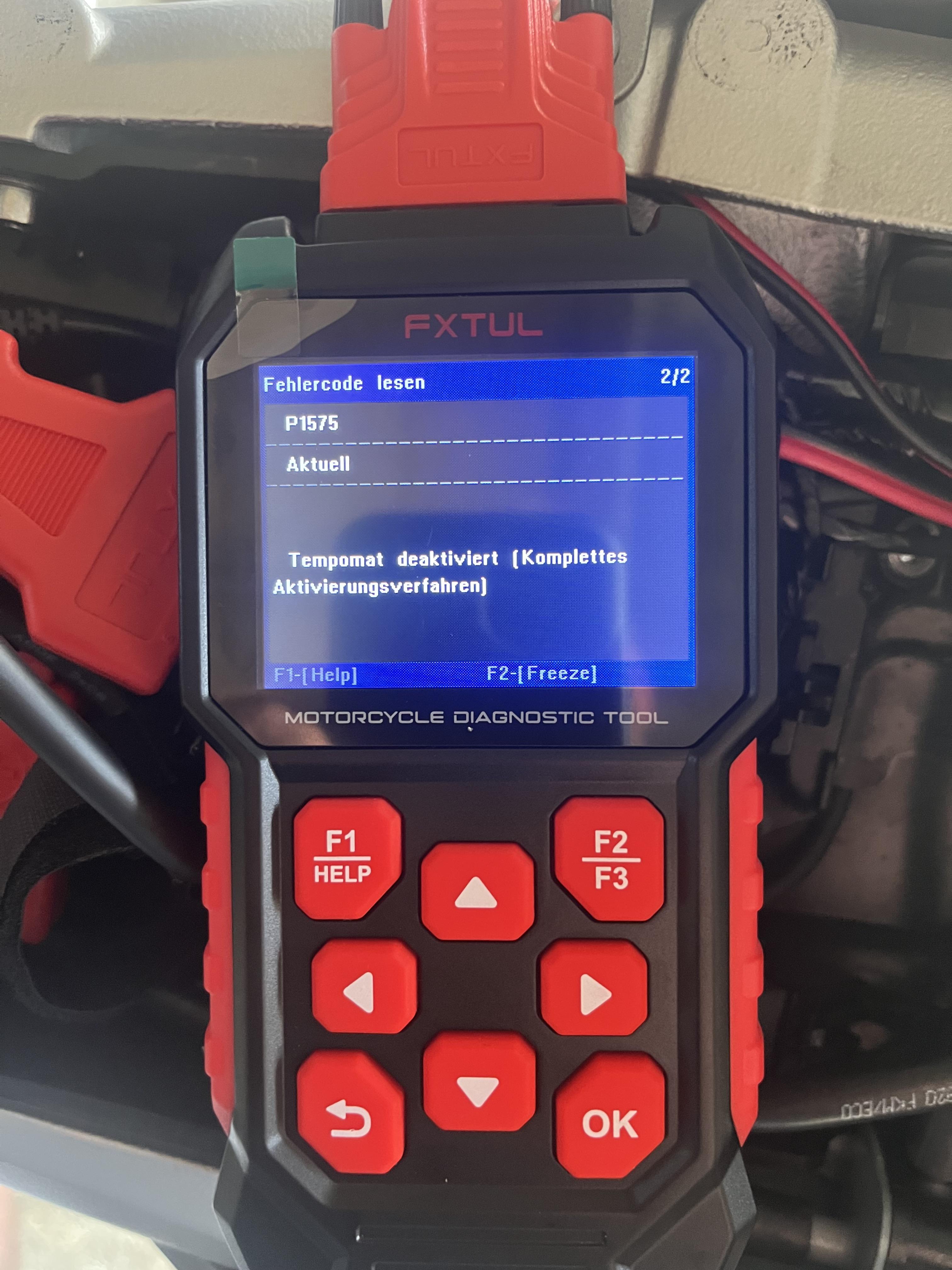

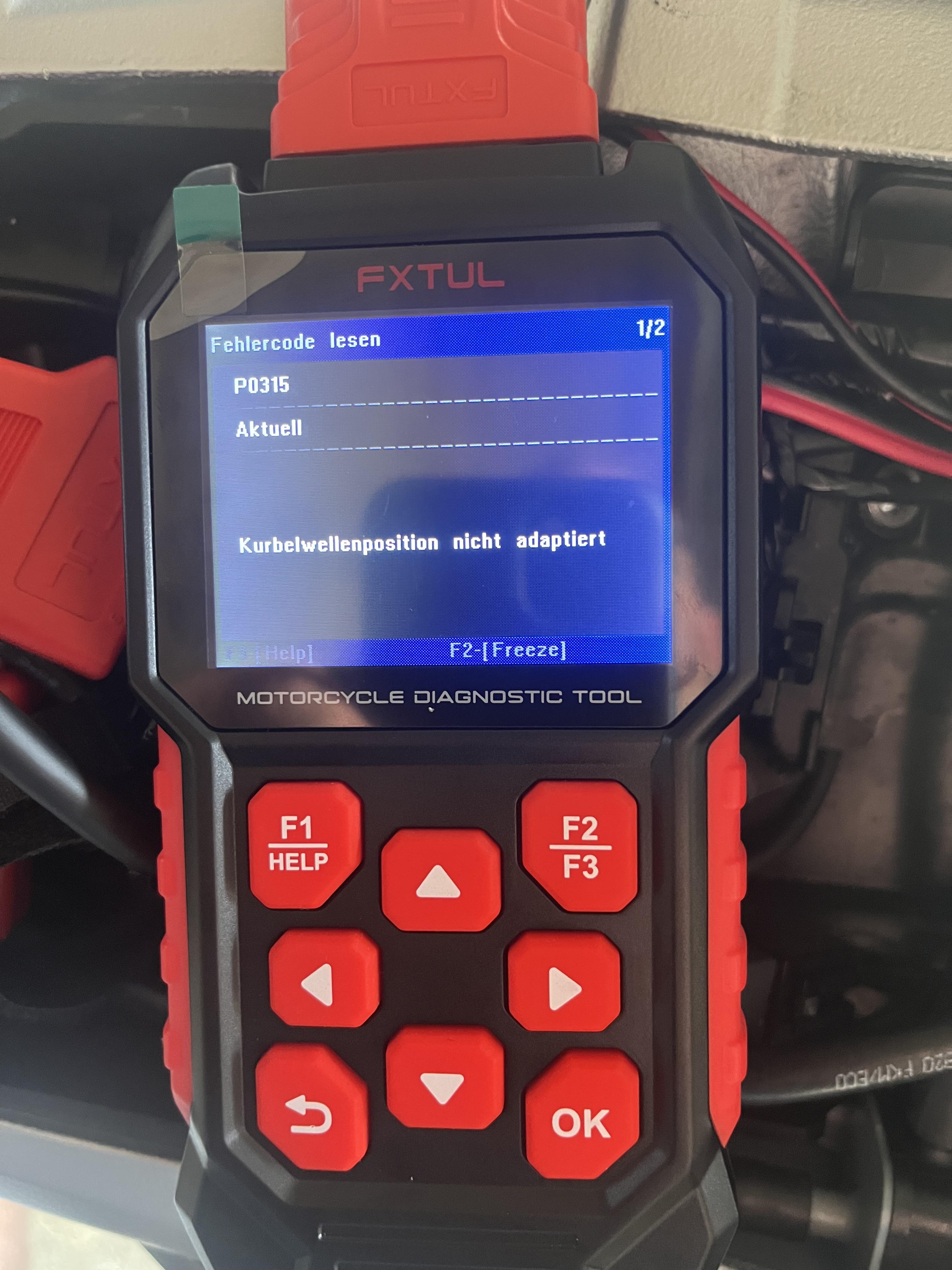

Servus alle miteinander. Danke für die Aufnahme. Bin neu hier und irgendwie kann ich mein Profil nicht richtig vervollständigen.Das Baujahr geht nur bis 2020 und die 1200 RS ist nicht gelistet. Hab auch schon paar Probleme mit ihr😬.Es handelt sich um eine Speed Triple 1200 RS Baujahr:2021 PB01. -Aktuell P0315 Kurbelwellenposition nicht adaptiert -Aktuell P1575 Tempomat deaktiviert -Aktuell C1311 Kalibrierungsfehler -Aktuell C1313 Software Aktualisierung fehlgeschlagen Fehler lassen sich nicht löschen Ausgelesen mit dem FXTUUL M4 Service Rücksellung funktioniert auch nicht,egal ob mit dem FXTUUL oder dem Maintenance Mate MM-T45 kommt dann E9.Batterie war mal abgeklemmt. Service ist erledigt,war schon seit 06.2025 fällig. Ich hoffe ihr könnt mir weiterhelfen. Vielen dank im voraus
