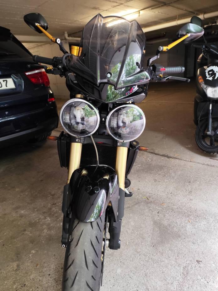

Habe auf meiner NJ auch eine zusätzliche Scheibe, allerdings original Triumph. Ist schon ein Unterschied zum fahren nur mit Flyscreen. Verkaufe das Teil jetzt über Kleinanzeigen, da ich von dunkelgrau auf schwarz wechsel.
