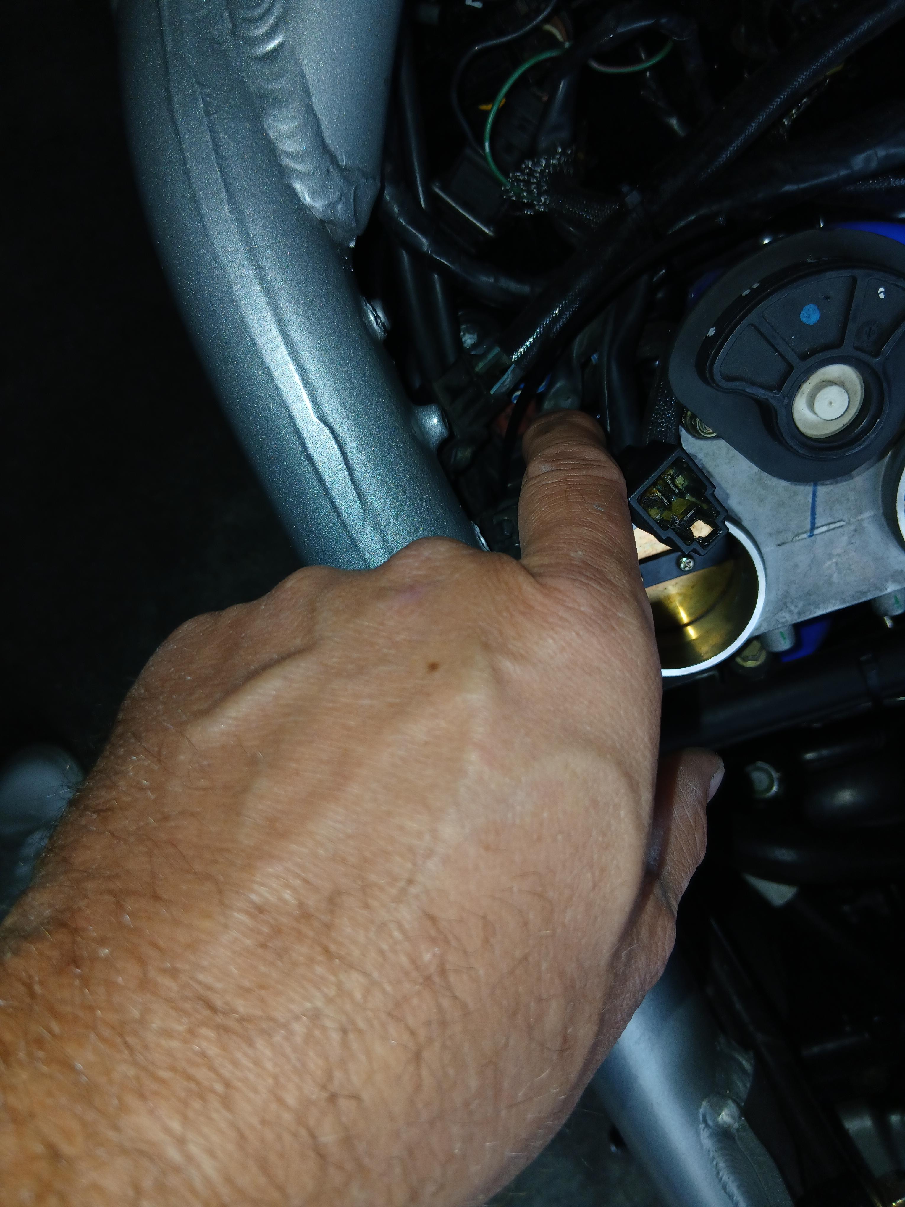

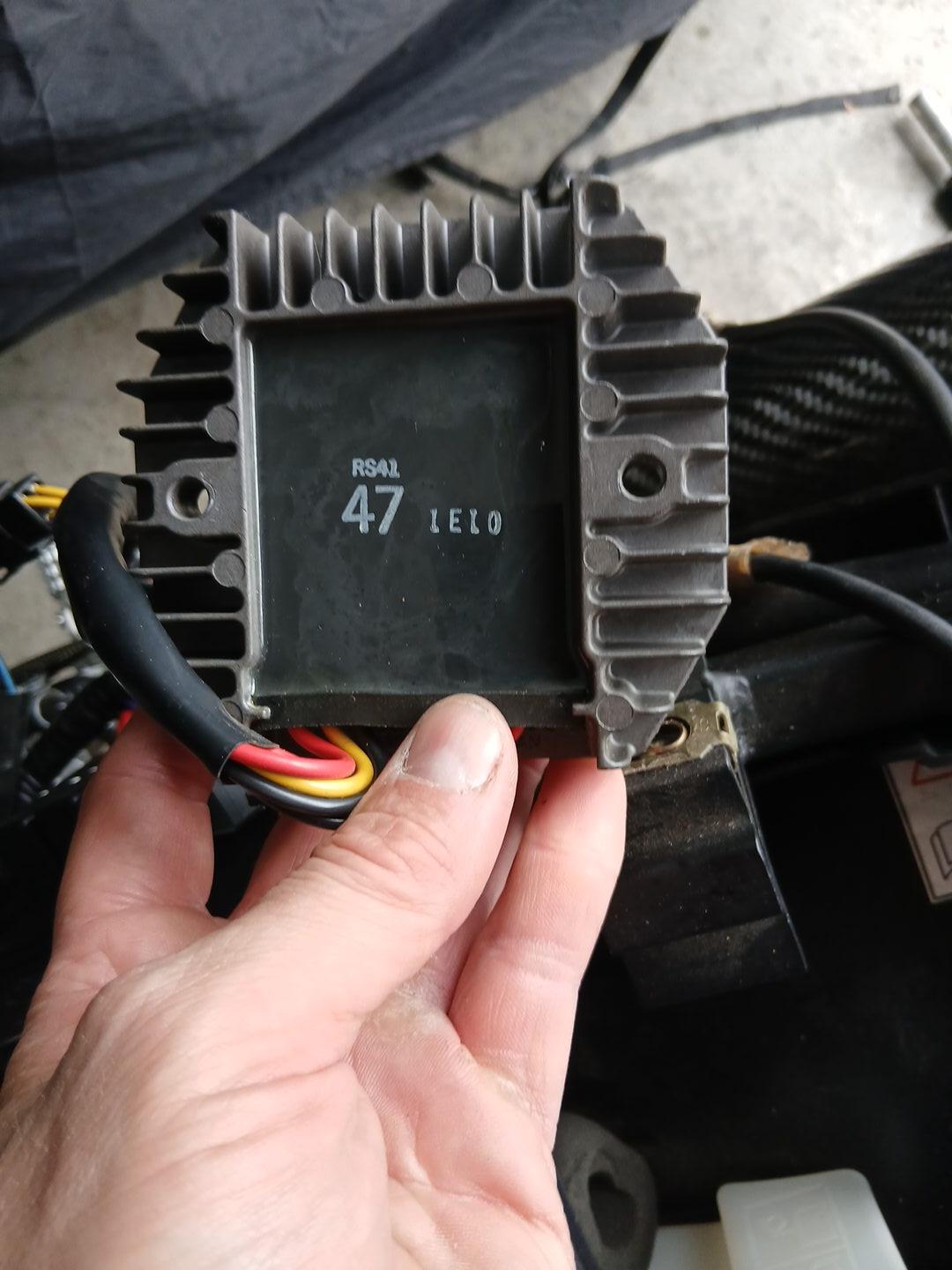

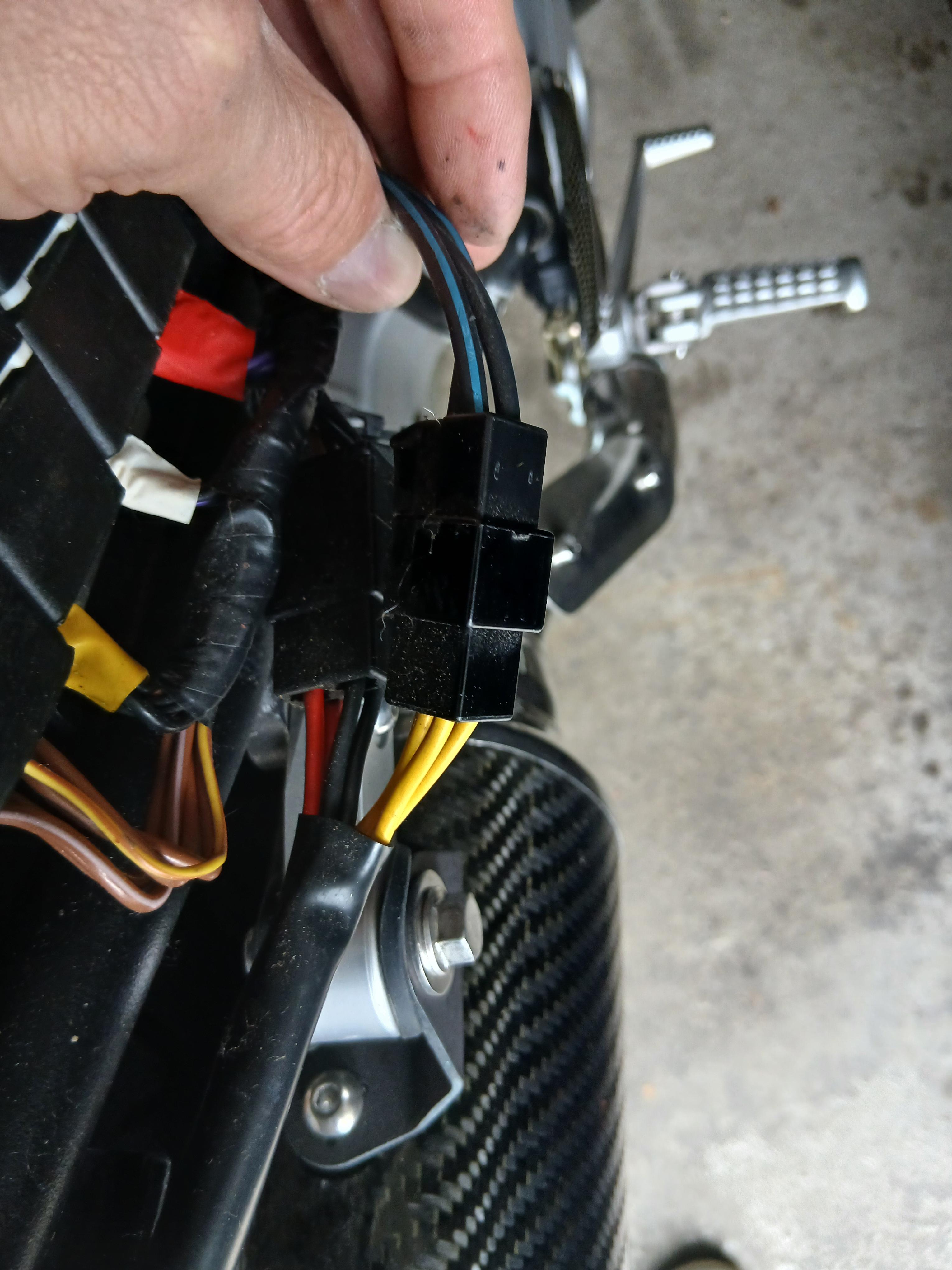

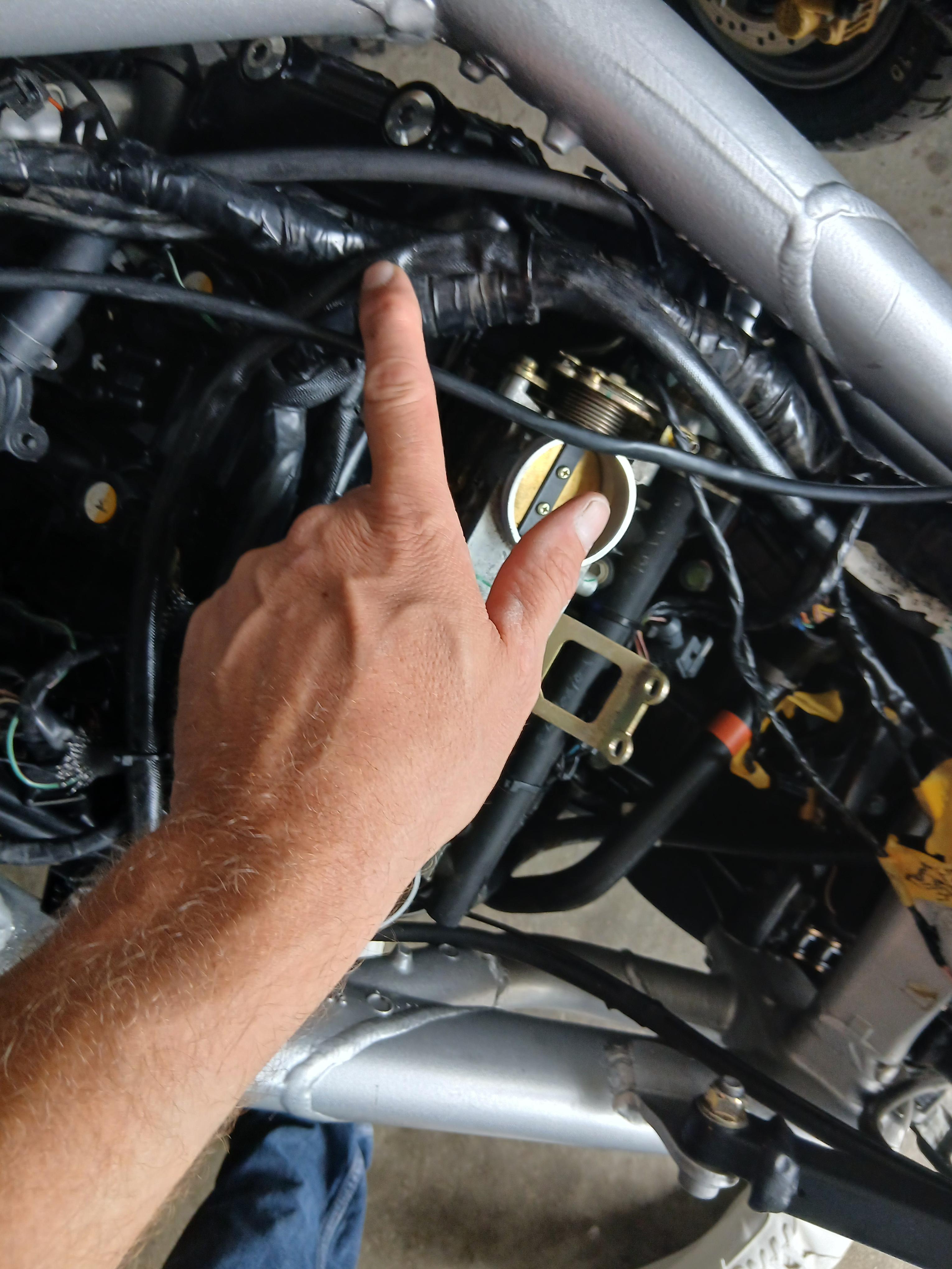

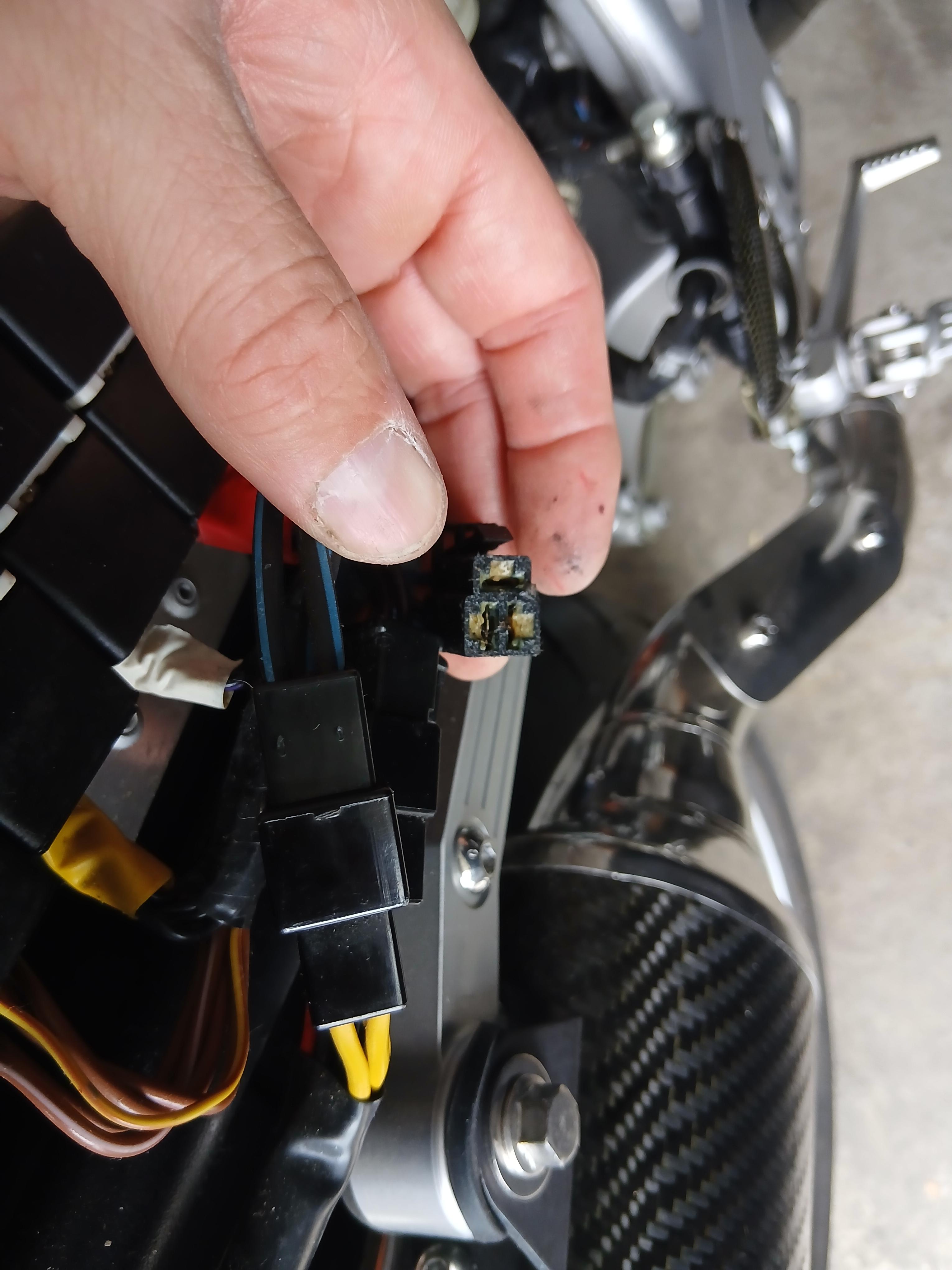

Ich habe versucht, den Weg vom Laderegler bis zur Lichtmaschine nachzuvollziehen, und ich glaube, damit kommen wir der Lösung des Rätsels etwas näher. Im ersten Bild seht ihr den Laderegler. Ich vermute, dass es sich dabei um das Originalteil bzw. zumindest um den originalen Reglertyp handelt. Im zweiten Bild sieht man den Anschluss des Ladereglers. Dort gehen die drei gelben Leitungen des Reglers über eine dreipolige Steckverbindung in drei schwarz-blaue Leitungen über. In unmittelbarer Nähe dieser Steckverbindung befindet sich tatsächlich noch ein weiterer, unbelegter dreipoliger Stecker. Meine Vermutung ist, dass dieser unbelegte Stecker das eine Ende des ursprünglichen Leitungswegs darstellt und die Verbindung zwischen Regler und Lichtmaschine irgendwann durch eine zusätzliche bzw. neue Leitung ersetzt wurde. Diese neue Leitung wäre dann diejenige, die an der Steckverbindung mit den drei gelben und den drei schwarz-blauen Leitungen angeschlossen ist. Verfolgt man diese Leitung weiter, läuft sie zunächst parallel zum Kabelstrang am in Fahrtrichtung rechten Rahmenzug nach vorne. Vor der Drosselklappe wird sie dann zusammen mit bzw. parallel zum Kabelbaum nach links geführt. Die Leitung besitzt eine schwarze Außenummantelung und ist mit einem weißen Label versehen (siehe Bild). Diese „neue“ Leitung endet genau in dem Bereich, in dem ich ursprünglich den unbelegten dreipoligen schwarzen Stecker gefunden hatte. Dort befindet sich unmittelbar daneben eine weitere dreipolige Steckverbindung, an der die „neue“ Leitung angeschlossen ist. Verfolgt man von dieser Steckverbindung die andere Seite nach unten, gelangt man direkt zur Lichtmaschine. Meine Vermutung ist daher folgende: Die beiden unbelegten dreipoligen Stecker vorne und hinten sind die beiden Enden des ursprünglichen Leitungswegs zwischen Lichtmaschine und Regler. Dieser Leitungsweg wurde irgendwann durch die zusätzlich verlegte Leitung ersetzt bzw. überbrückt. Würde das zu der von euch beschriebenen Änderung bzw. Reparatur der problematischen Serienverkabelung passen? -

2 neue unbekannte Stecker: Was wird hier angeschlossen?
Triplemania antwortete auf Captainahab's Thema in T509/T595/T595N (1997-2004)
Solltest Du am Regler einen unbelegten dreipoligen Stecker finden, dann brauchst Du noch die Verbindung zu dem Stecker auf deinem Foto, der an den DK unbelegt herumlungert. Das dann noch fehlende ist das besagte "Verlängerungskabel", das original verbaut ist. Wenn Du das wirklich wieder einbauen willst, in deiner Teilekiste nicht finden solltest: schreib eine PN mitd einer Adresse an mich. Dann schicke ich Dir so eins. -

Captainahab antwortete auf Captainahab's Thema in T509/T595/T595N (1997-2004)
Ok, dann suche ich also im Bereich des Ladereglers nach einem nicht verbundenen 3poligen Stecker. -
So ist es. Auf dem Weg zum Regler gibt es am N-Modell dann sogar noch einmal so eine Steckverbindung, quasi ein "Verlängerungskabel". Die Originalverkabelung ist Murks und wurde darum oft (meist notgedrungen) ausgetauscht. -
joe8353 antwortete auf Captainahab's Thema in T509/T595/T595N (1997-2004)
Hi, das ist ziemlich sicher der Anschluss des Reglers an die LiMa. Kommt von unten links, geht nach hinten oben rechts zum Regler. Wenn jemand die schwächliche Serienleitung ignoriert hat und/oder den Regler irgendwo anders hin gepackt hat, wäre das der Grund. Wenn alles funktioniert, müsstest Du auch hinten rechts einen dreipoligen Stecker (=Regleranschluss) finden, der unbenutzt ist. Gerhard -

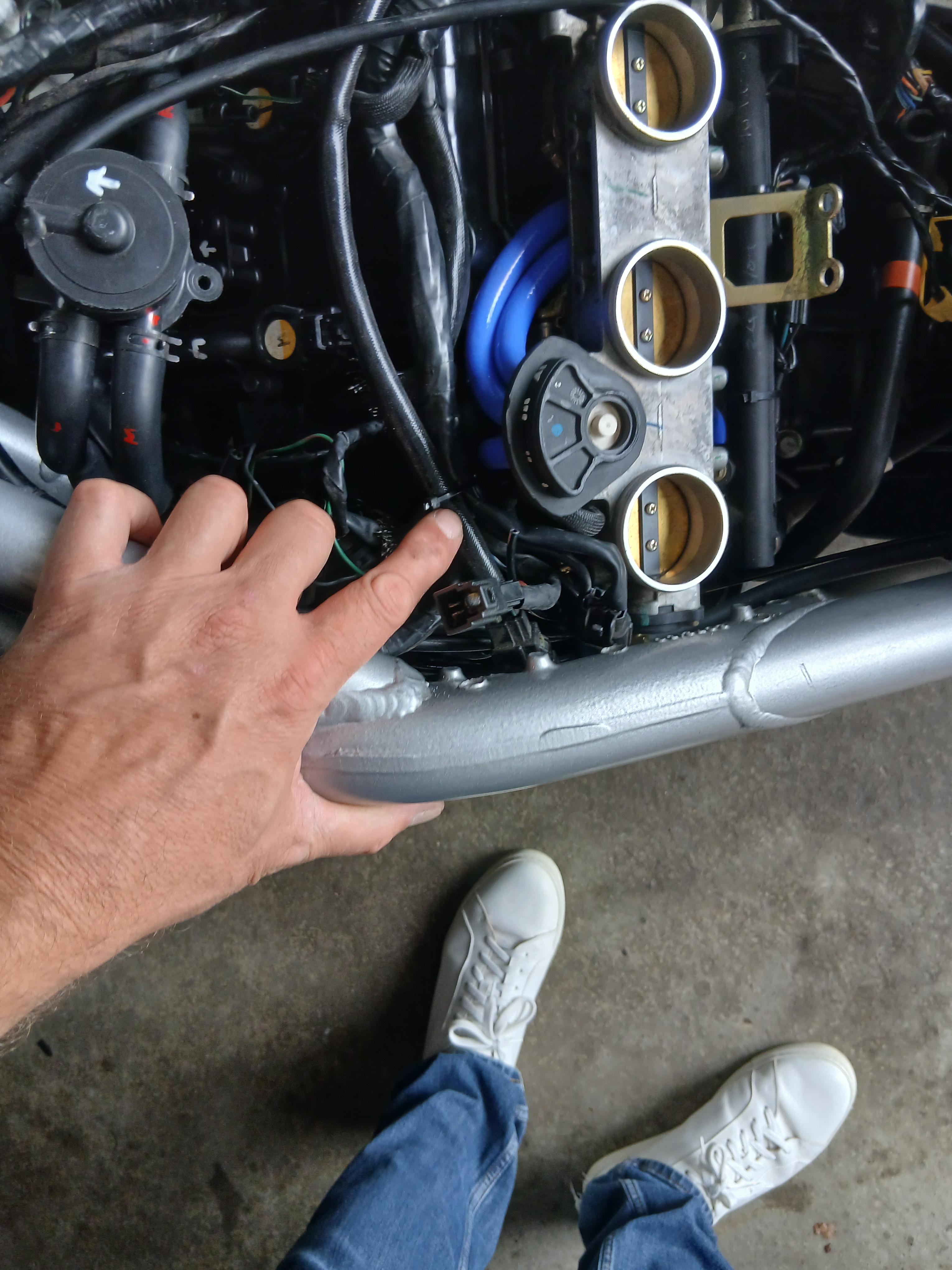

Das Bild stammt sogar hier aus Forum, darauf ist etwas auf dem Stecker zu erkennen, das ein Blindstopfen sein könnte. Es handelt sich laut TE ebenfalls um eine 955i 595n aus 2002. Das spräche dafür, dass da tatsächlich nix hinkommt -
Das könnte ich mir fast vorstellen. Ich habe ein Bild im Netz gefunden, ebenfalls von einer 2002er 955i, da sieht der Stecker auch unbelegt aus. -
Hühnermörder antwortete auf Captainahab's Thema in T509/T595/T595N (1997-2004)
Könnte der alte Anschluß für die Lima sein, der noch im orig. Kabelbaum verläuft. Bei einigen N-Modellen verläuft parallel ein separater Strang mit größerem Querschnitt zum Regler. Guck mal wo/wie die Lima angeschlossen ist. -

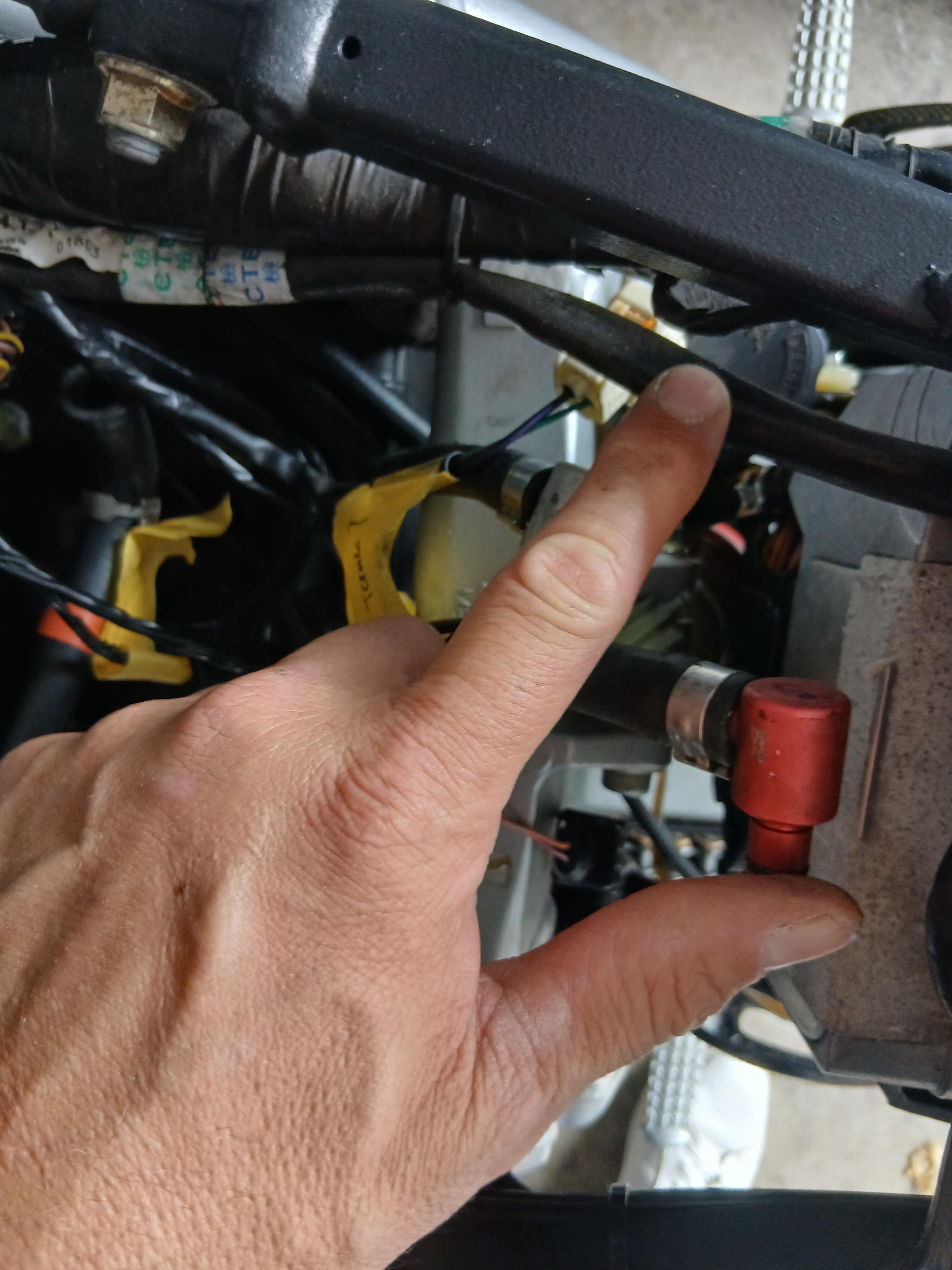

Könnte der Stecker irgendwie was mit der Beleuchtung hinten zu tun haben? -
Du hast absolut Recht. Beschriftet hatte ich tatsächlich, diesen Stecker halt ausgerechnet nicht. Fotos gemacht leider nicht. Werde ich in Zukunft aber machen. -
minischda antwortete auf Captainahab's Thema in T509/T595/T595N (1997-2004)
Mal ein Tip für künftige Zerlegeaktionen: vorm und während dem Zerlegen reichlich Fotos machen, Steckverbindungen vorm Trennen beschriften. Zum Stecker fällt mir auch gerade nix ein -
East antwortete auf Captainahab's Thema in T509/T595/T595N (1997-2004)
Stimmt, auf die Airbox kommt ein Stecker, mhmm -
Der rot eingekreiste Stecker ist dreipolig. Einer mit Klammer kommt bei mir oben auf die Airbox, da ist ein grüner Sensor (?). Aber wie gesagt, der rot eingekreiste ist dreipolig. -
Ist an dem Stecker ne Klammer? Unter der Airbox ist doch auch ein Steckanschluss, ist der eventuell dafür? Ich weiß es nicht genau, hab den Tank schon unzählige Male abgehabt, aber tappe gerade im Dunkeln. -
Den grauen Stecker kannst Du getrost vergessen, ist für die Califonia Modelle, irgendein Spülventil für den Aktivkohlefilter. Den Stecker den Du in der Hand hältst, kannst Du das Kabel verfolgen wo das hingeht? Hab ich momentan nicht auf dem Schirm -
