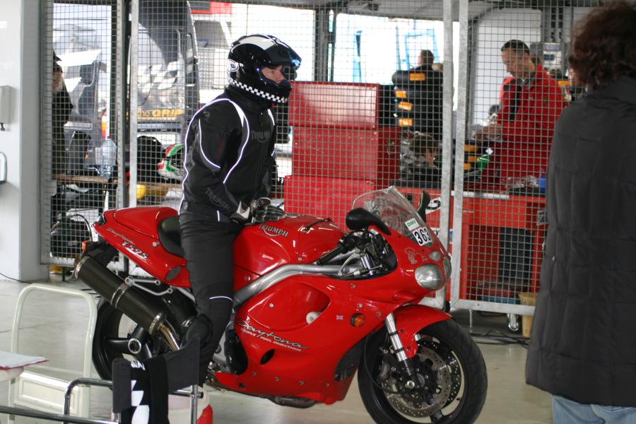

  17. Schönen guten Abend an die Gemeinde der Triumphierenden! Zu mir: Ich bin John, 35 Jahre alt (mein Rücken wohl etwas älter). Ich wohne in Nusse, das ist in Schleswig-Holstein zwischen Hamburg und Lübeck. Bin Handwerklich geschickt (abgeschlossene Kfz- Mechatronikerausbildung) und habe einen kleinen Schuppen worin ich eigentlich alles selber mache. Zu meinen Motorrädern: Angefangen hat alles mit meiner 125er als ich 16 war. Eine Aprilia RS mit brachialen 33 (Zweitackt-)Ps. Meine 2. Maschiene war eine Ducati Monster M750. Und meine 3. und aktuelle (aber bestimmt nicht letzte): Triumph Daytona 955i (T595N), Diese habe ich so günstig geschossen, dass ich nicht nein sagen konnte. Leider ist mir beim Rennstreckentraining die Kette gerissen, welche natürlich nicht einfach herauslaufen konnte, sondern mir 2 Zahnräder im Getriebe zerrissen hat. Nach 1,5 Jahren (neue Arbeit/Krankheit/bocklosigkeit) hat sie mich aber nun doch zur reperatur bewogen. Maschiene läuft wieder! Morgen Tüv! Saison kann los gehen!!! In der Wartezeit musste die Maschiene meiner Frau einige male herhalten, dies ist eine Suzuki Bandit 1200 Gsf. MFG John
