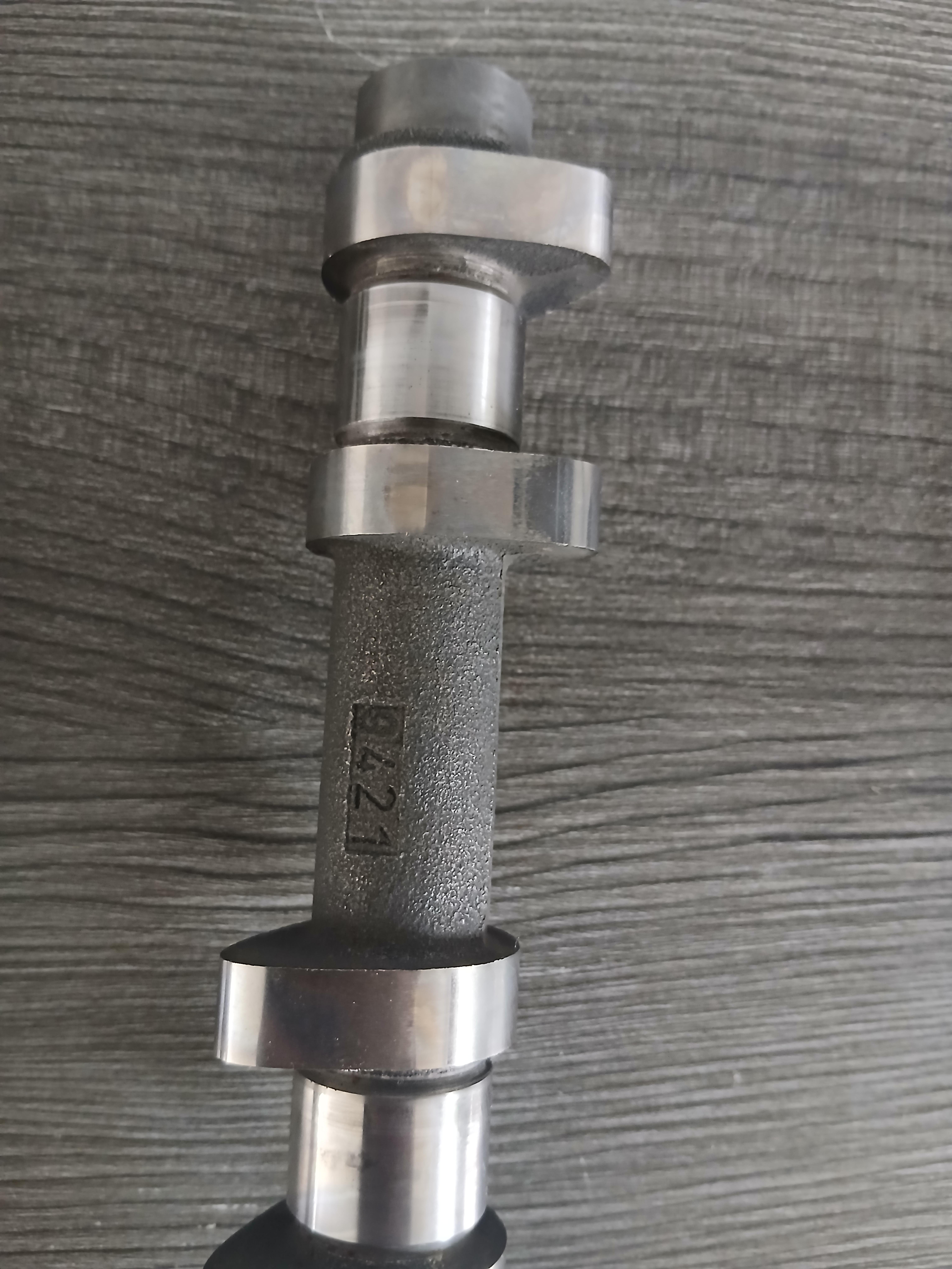

Was ist das? Eben beim Entfernen der Ventildeckeldichtung abgefallen

triplehead antwortete auf Captainahab's Thema in T509/T595/T595N (1997-2004)

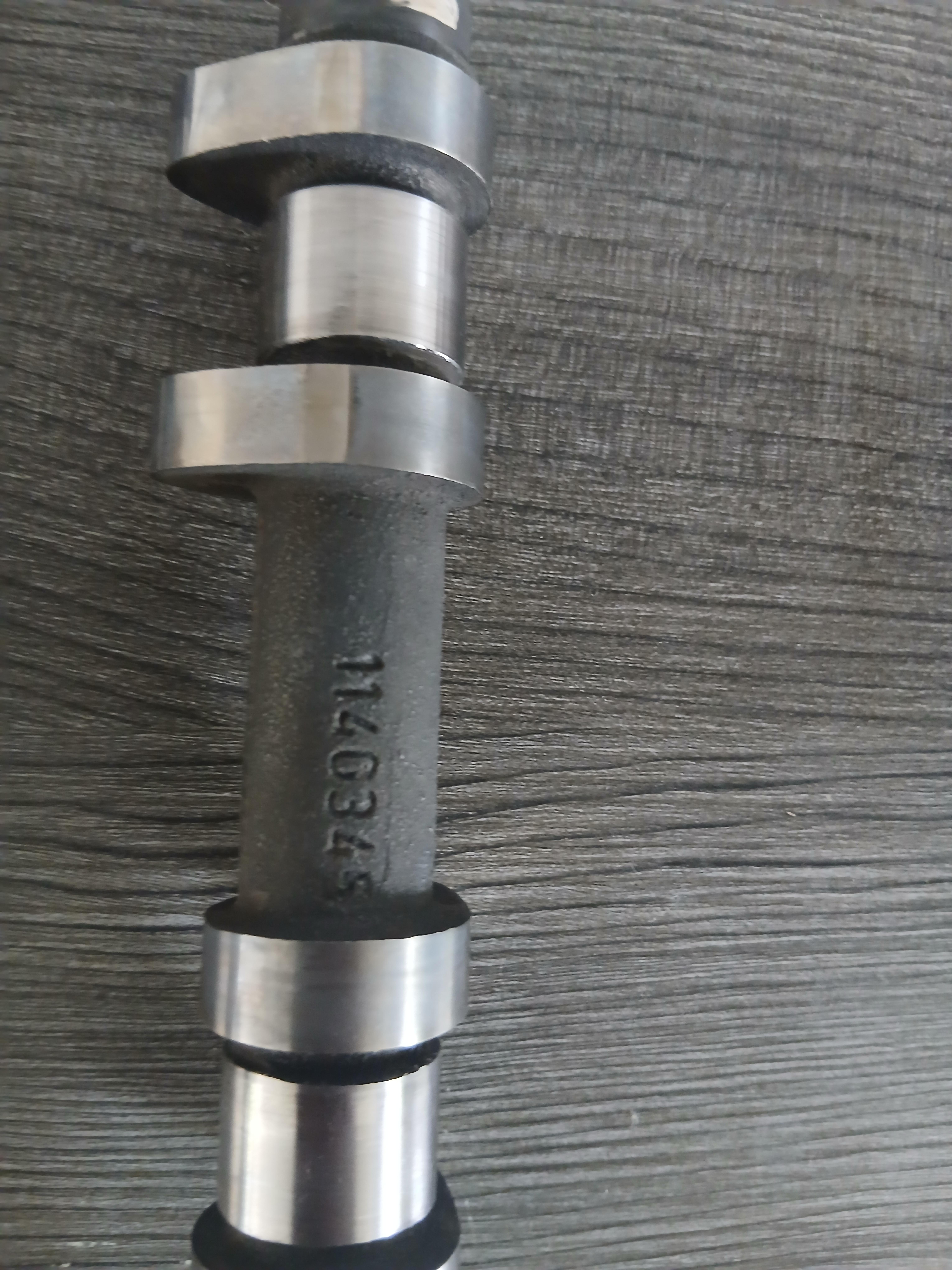

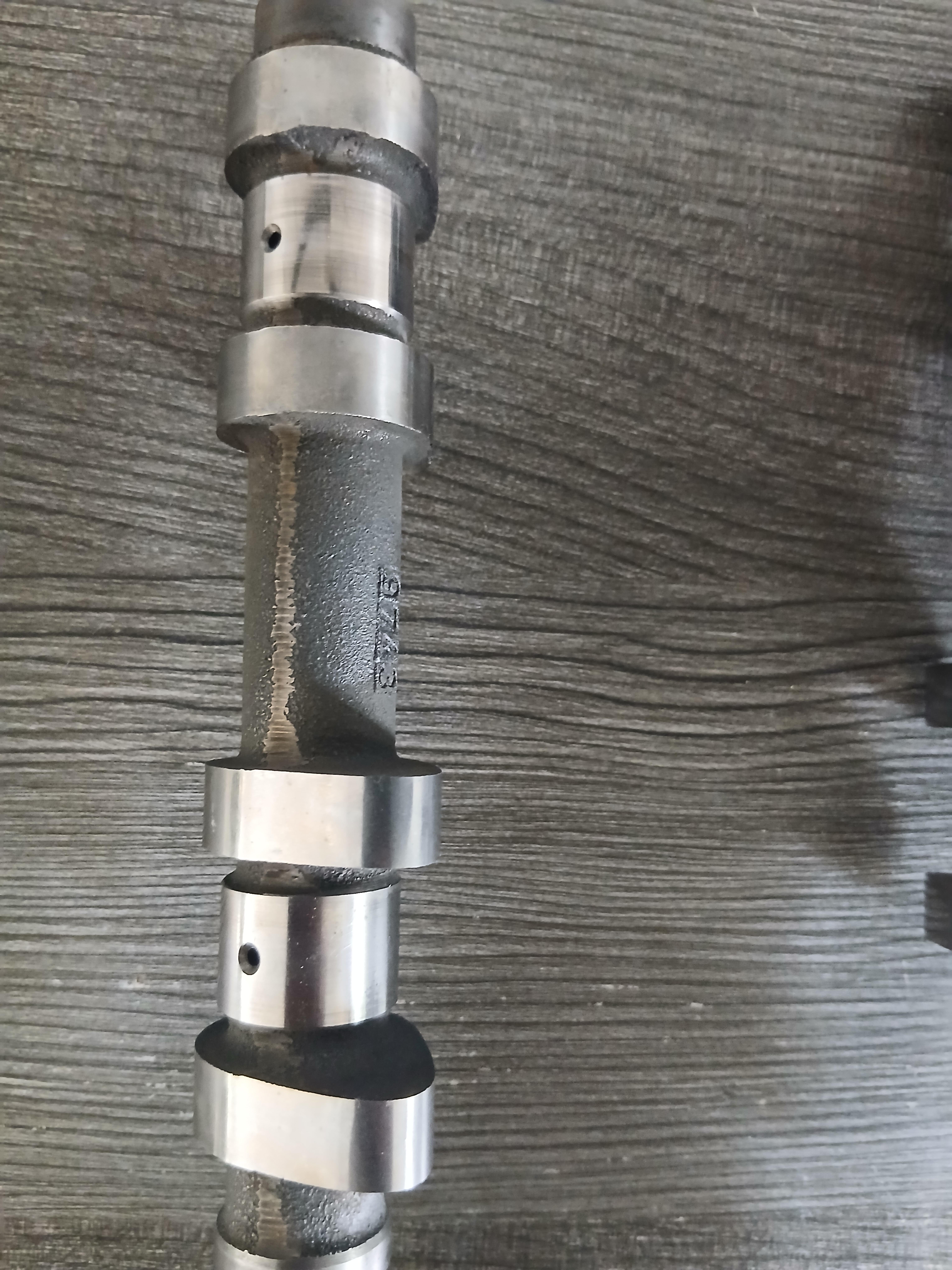

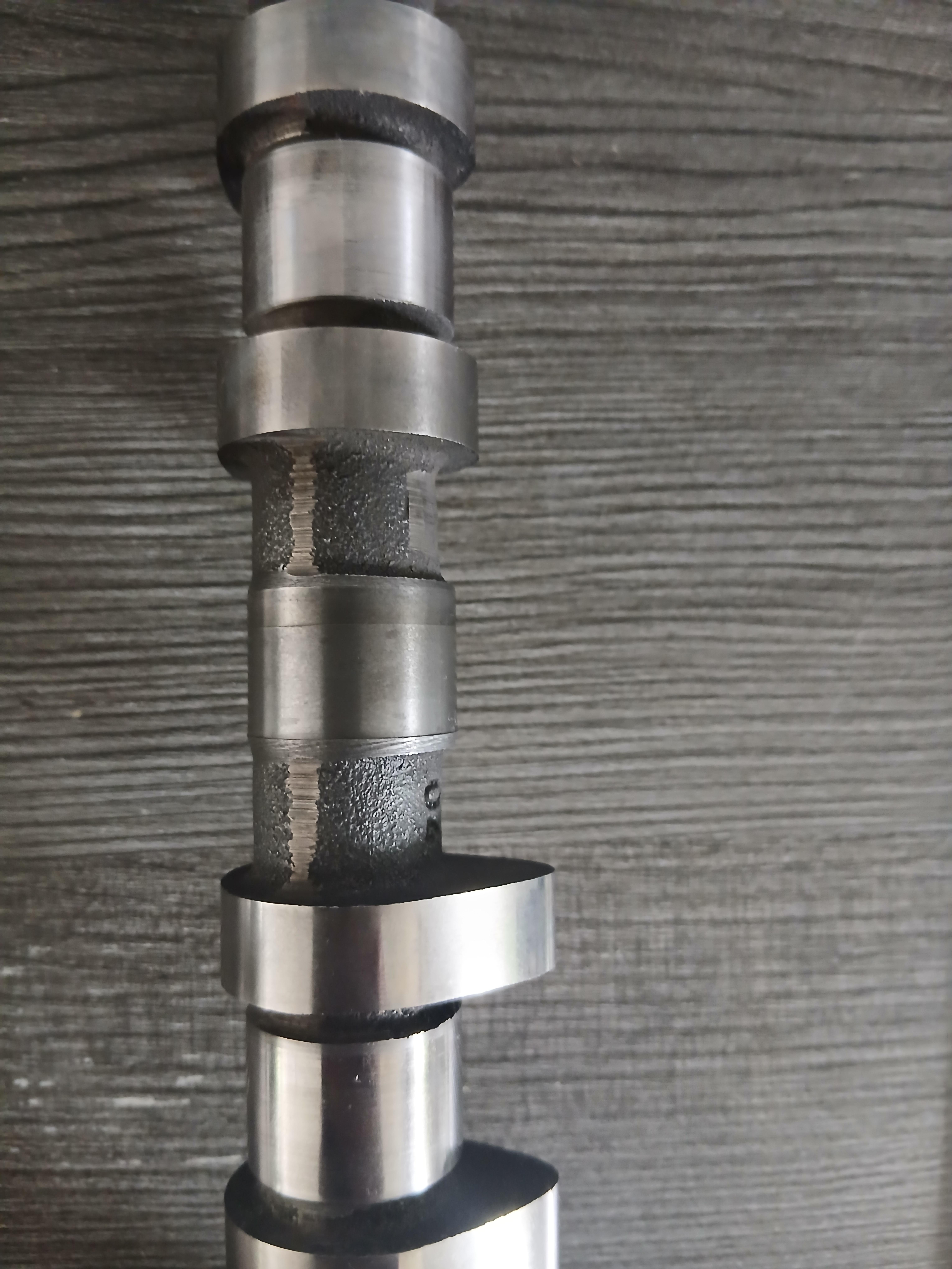

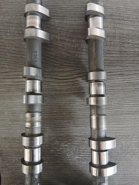

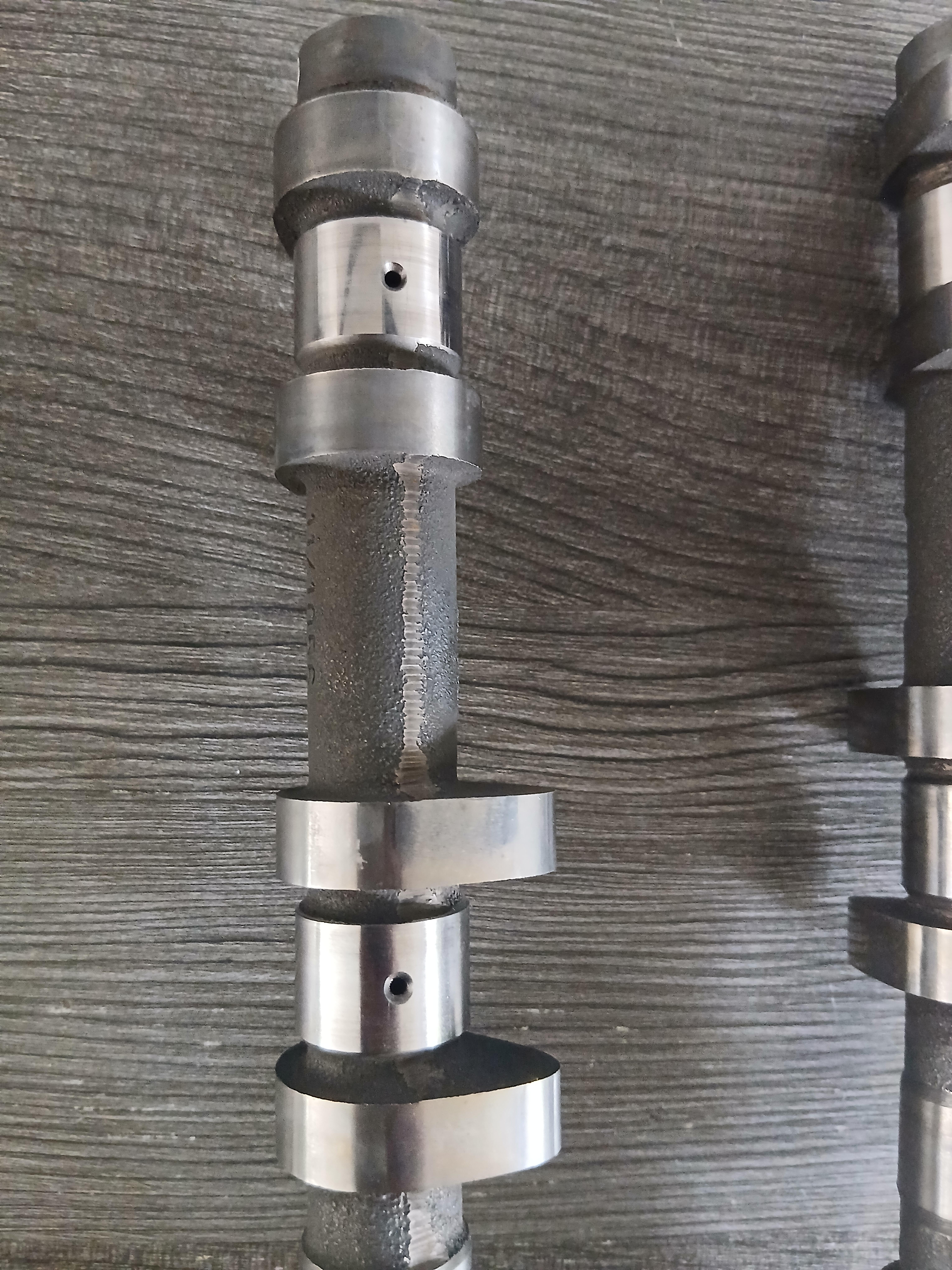

Wenn die Gleitlager der NW noch in Ordnung sind, würde ich mir über die Ventilschaftführungen keine Sorgen machen. Wenn die Gleitlager Fressspuren haben auch nicht: Dann ist der Zylinderkopf eh schrott. -

Captainahab antwortete auf Captainahab's Thema in T509/T595/T595N (1997-2004)
Ich sammele jetzt noch Mut und dann zerlege ich den Apparat mal. -
Wie kontrolliere ich die? -

RSau antwortete auf Captainahab's Thema in T509/T595/T595N (1997-2004)
Üblicherweise ist auch im Vorderreifen weniger Luft als im Hinterreifen, wenn das hintere Ventil geschlossen ist. Das nutzt dem Luftdruck im Hinterreifen aber gar nichts, wenn jemand das hintere Ventil klaut. -
Hühnermörder antwortete auf Captainahab's Thema in T509/T595/T595N (1997-2004)
Ja, aber es ist eigenartigerweise auch immer das, welches mit Abstand am bescheidensten ausschaut, wenn der Stopfen drin ist... Auch wenn wir nie erfahren werden, wie lange der Stopfen dort fehlte, bin ich gespannt auf Fotos. -

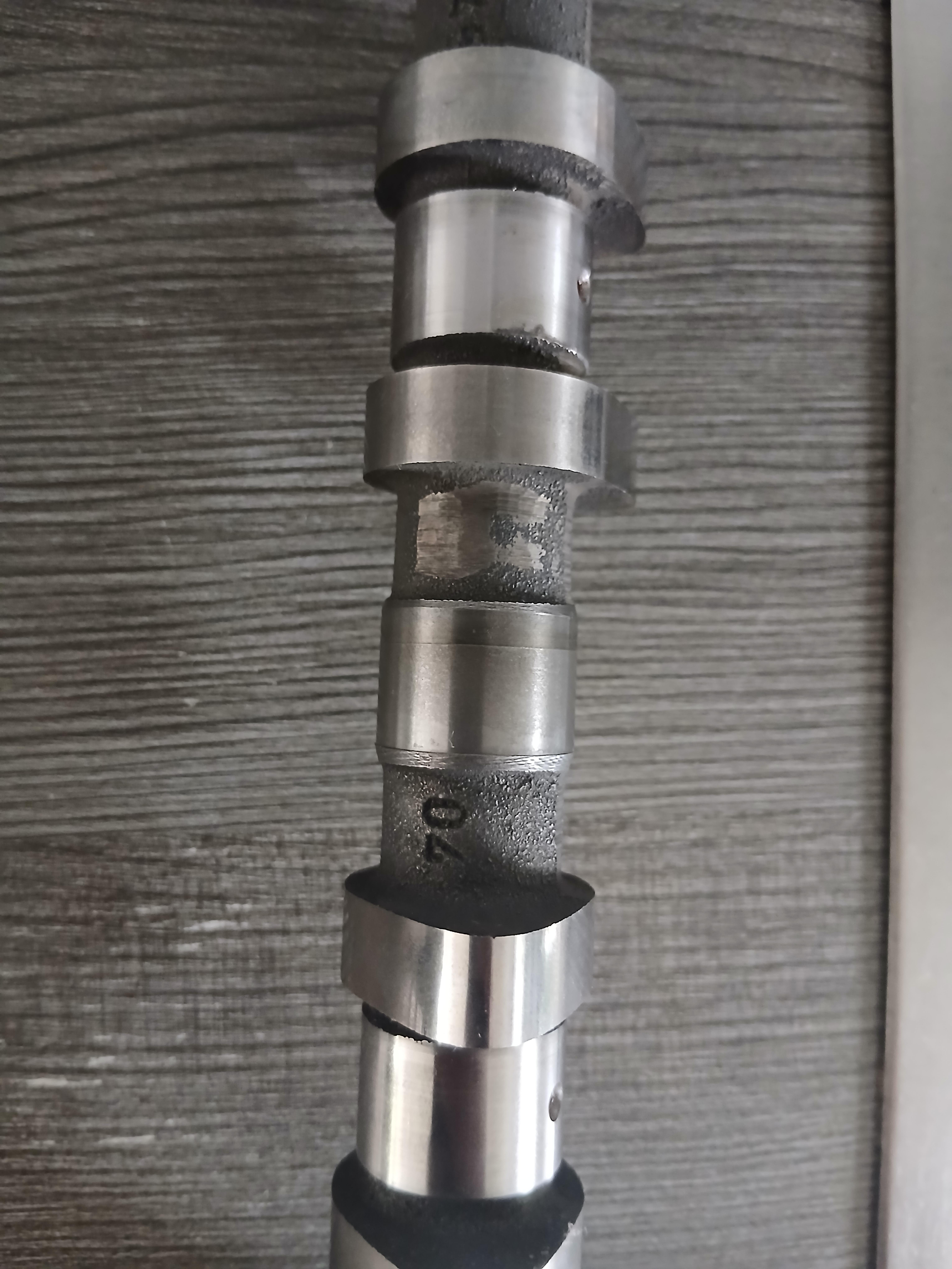

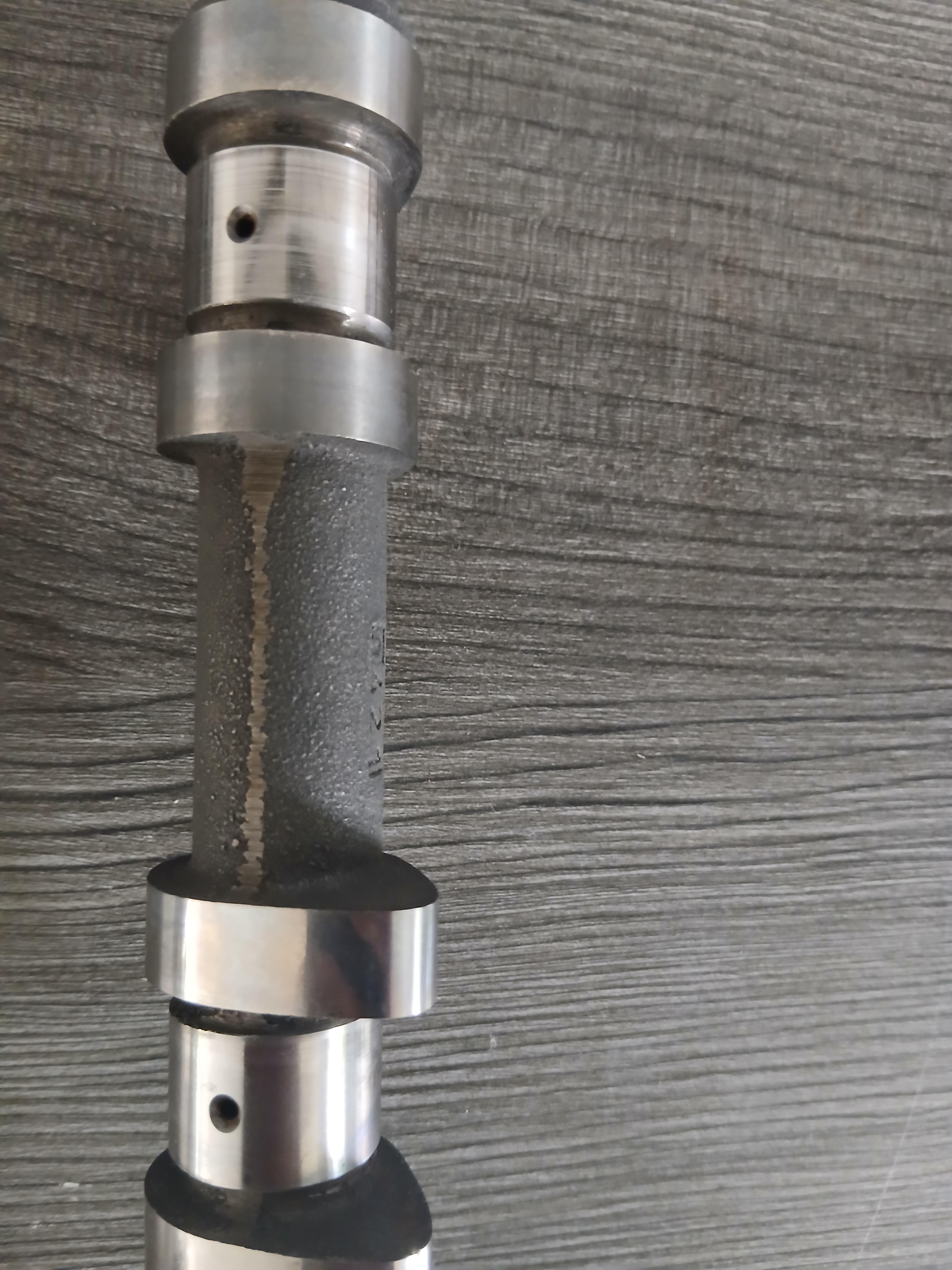

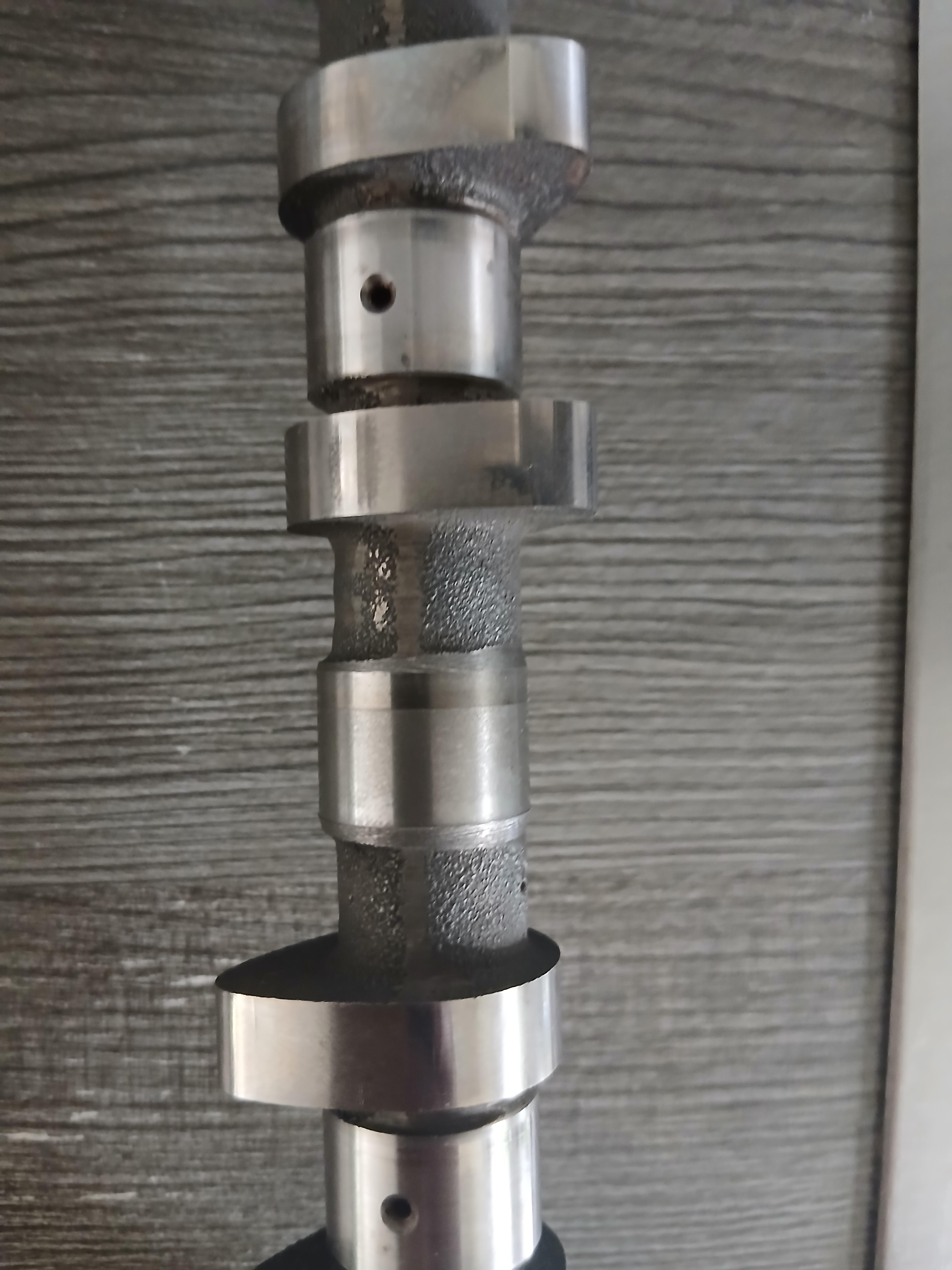

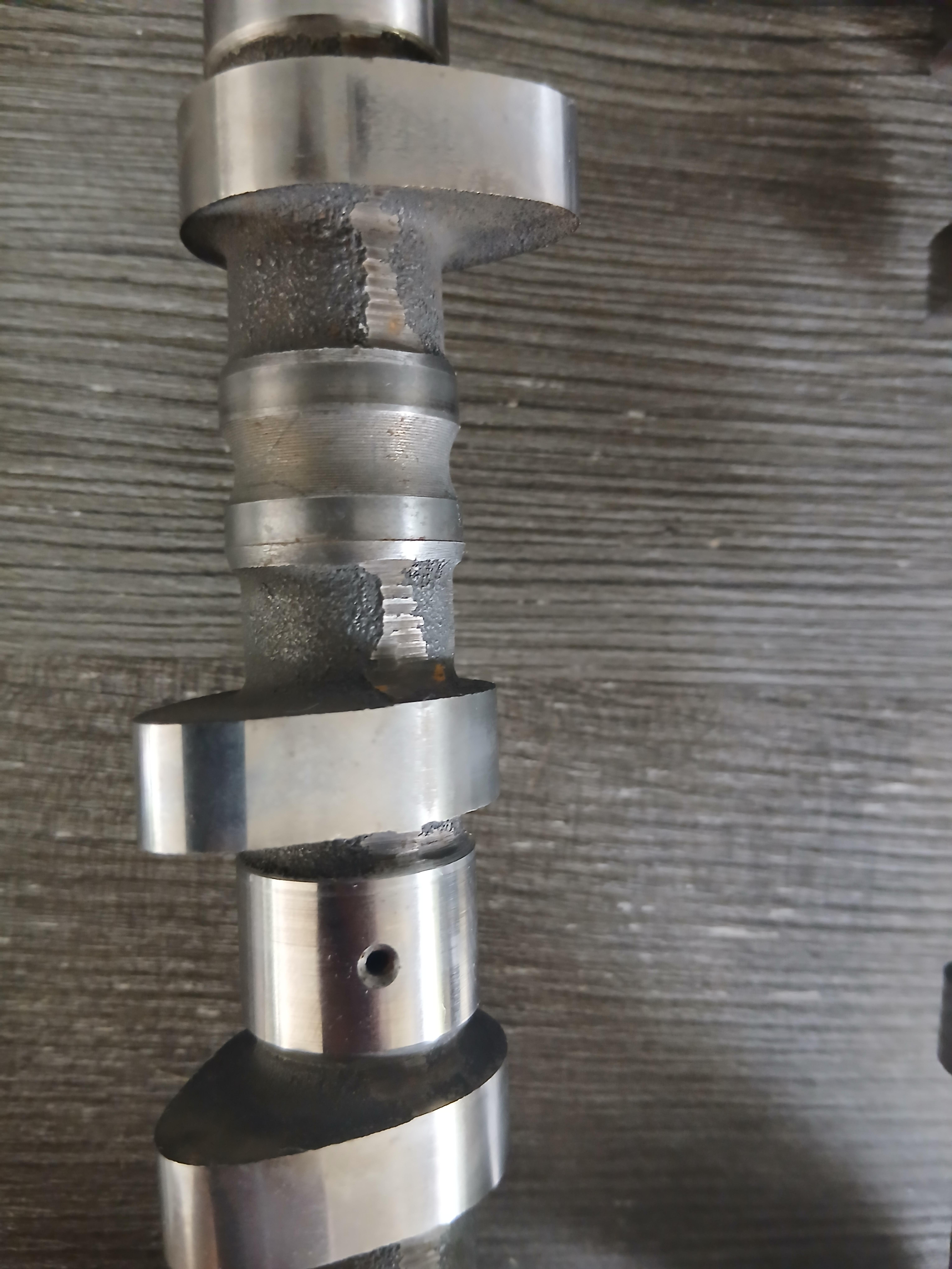

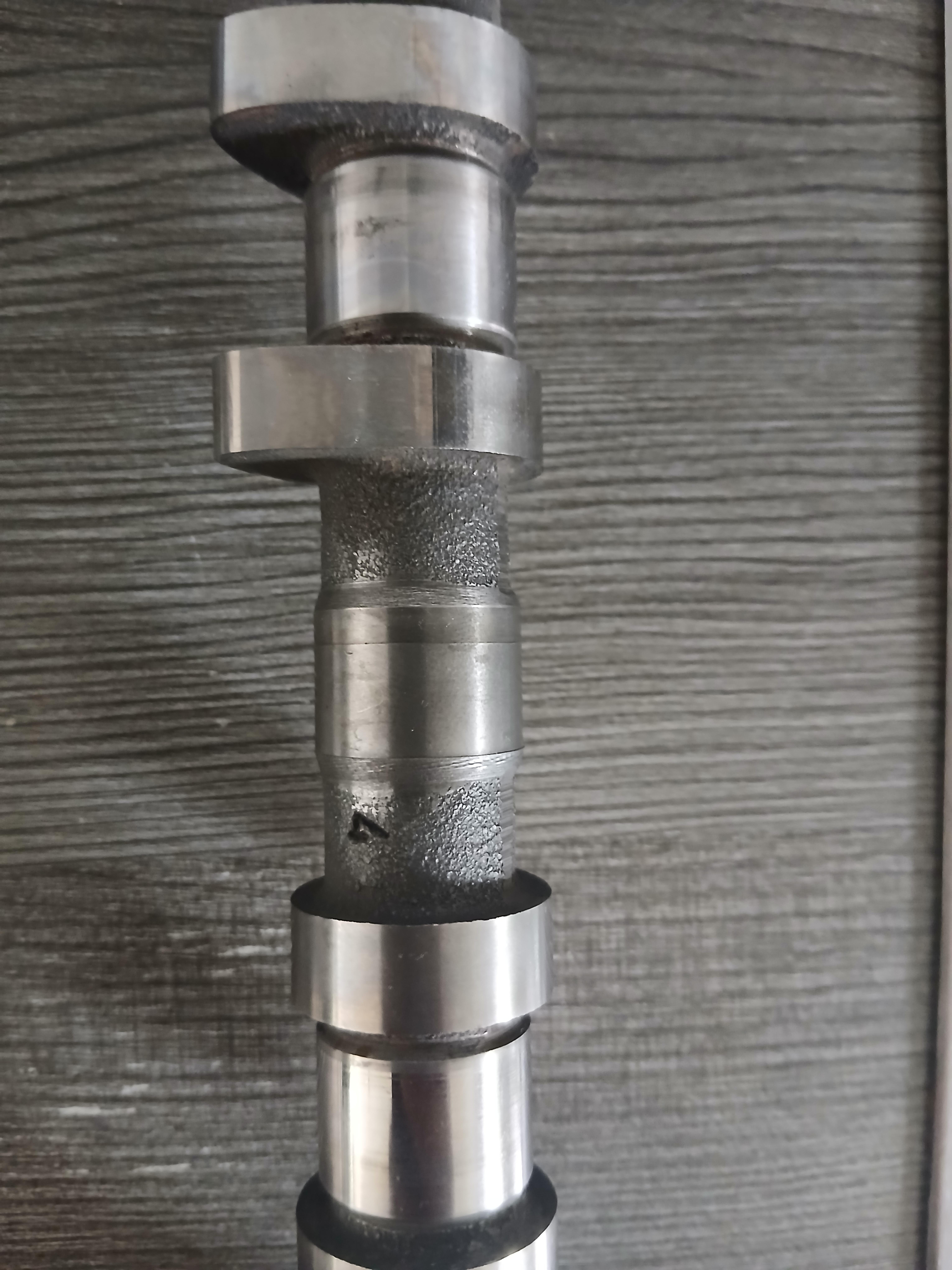

Das rechte Lager wird auch bei fehlendem Stopfen in der Welle mit Öl versorgt. Ob bei den drei anderen Lager zumindest noch ein bißchen Öl angekommen ist, hängt davon ab, ob mehr Öl in die Welle gepumpt wurde, als durch das stopfenlose Wellenende abhauen konnte. Aber selbst wenn ja, sind Ölmenge und Öldruck in den drei Lagern äußerst gering. Nächster Punkt: Ölversorgung der Ventilschaftführungen. - Gestern
Stell die KW auf OT und geh nach WHB einfach so vor, als würdest Du die NW zum Ventile einstellen ausbauen. Wenn Du das einmal gemacht hast, lachst Du später drüber. Zumindest, wenn sie dann wieder anspringt 😂 Das bekommst Du schon hin. Hast ja das WHB und das Forum, falls etwas nicht gleich flutscht. Davon ab, glaube ich in Anbetracht des 1a rechten Lagerbocks nicht, daß die anderen Lagerstellen gefressen haben. Bin aber mal gespannt. Und ich hätte selber keine Schmerzen, die Lagerleiter zu demontieren, wenn die rechten Lagerböcke und die Kette noch sitzen. Also quick'ndirty. Sollte dann widererwarten etwas verkannten, halt doch einfach nach Vorschrift. Macht allerdings null Sinn, falls eh das Ventilspiel korrigiert werden muß. -
Ventilspiel habe ich gerade kontrolliert und notiert. Was mir Sorge macht, ist, dass sich Steuerzeiten verstellen könnten. Na ja, ich lese mich mal ein und frage hier wahrscheinlich noch zig Fragen. Danke euch allen! -

Despo antwortete auf Captainahab's Thema in T509/T595/T595N (1997-2004)
Ich stimme dem zu. Sorry, dass ich da einen Denkfehler hatte. Schon echt lange her mit den englischen Dreizylindern Vor der Demontage der Nockenwellen würde ich jetzt noch das Ventilspiel aufnehmen. Wenn die Nockenwellen dann eh draußen sind, dann kann man da ggf. auch noch nachjustieren. Also sofern die Nockenwelle heile geblieben ist natürlich. -
Mal der Reihe nach: Wegen dem fehlenden Stopfen läuft dort das Öl aus der Nockenwelle raus, anstatt zu den drei linken Lagerstellen gedrückt zu werden. Scheiße. Sollte der Stopfen nicht gerade erst rausgefallen sein, sind die Lagerstellen vermutlich hinüber. Also, Nockenwelle muss raus, um dir das alles ansehen zu können. Geh dabei nach deinem Rep.-buch vor und sei dabei penibel. Halte dich an die dort genannten Schraub‐Reihenfolgen beim Lösen und später beim Wiederzusammenbau. Andernfalls verspannst du ggfs. die Welle. Grüße RSau -
Und wäre es eine Option, die Nockenwellen drin zu lassen, die Steuerkette drauf zu lassen und sich nur den Teil der Laufflächen anzusehen, der sichtbar ist? -
Im Handbuch wird vor brechenden Nockenwellen und Nockenwellenhaltern gewarnt. Kann ich das Risiko gegen Null minimieren, indem ich die Reihenfolge aus dem Bild einhalten? Oder bleibt ein Restrisiko? Ich habe das noch nie gemacht und gerade etwas Bammel -
Mist. -
So ist es. -
Das würde bedeuten, dass die Nockenwellen doch raus müssen? -
Und genau die hat er ja aufgeschraubt, indem er #33 demontiert hat und dann ist das leider nicht aussagekräftig, da dort immer Öldruck anliegt, egal ob der Stopfen drin ist oder eben auch nicht...
