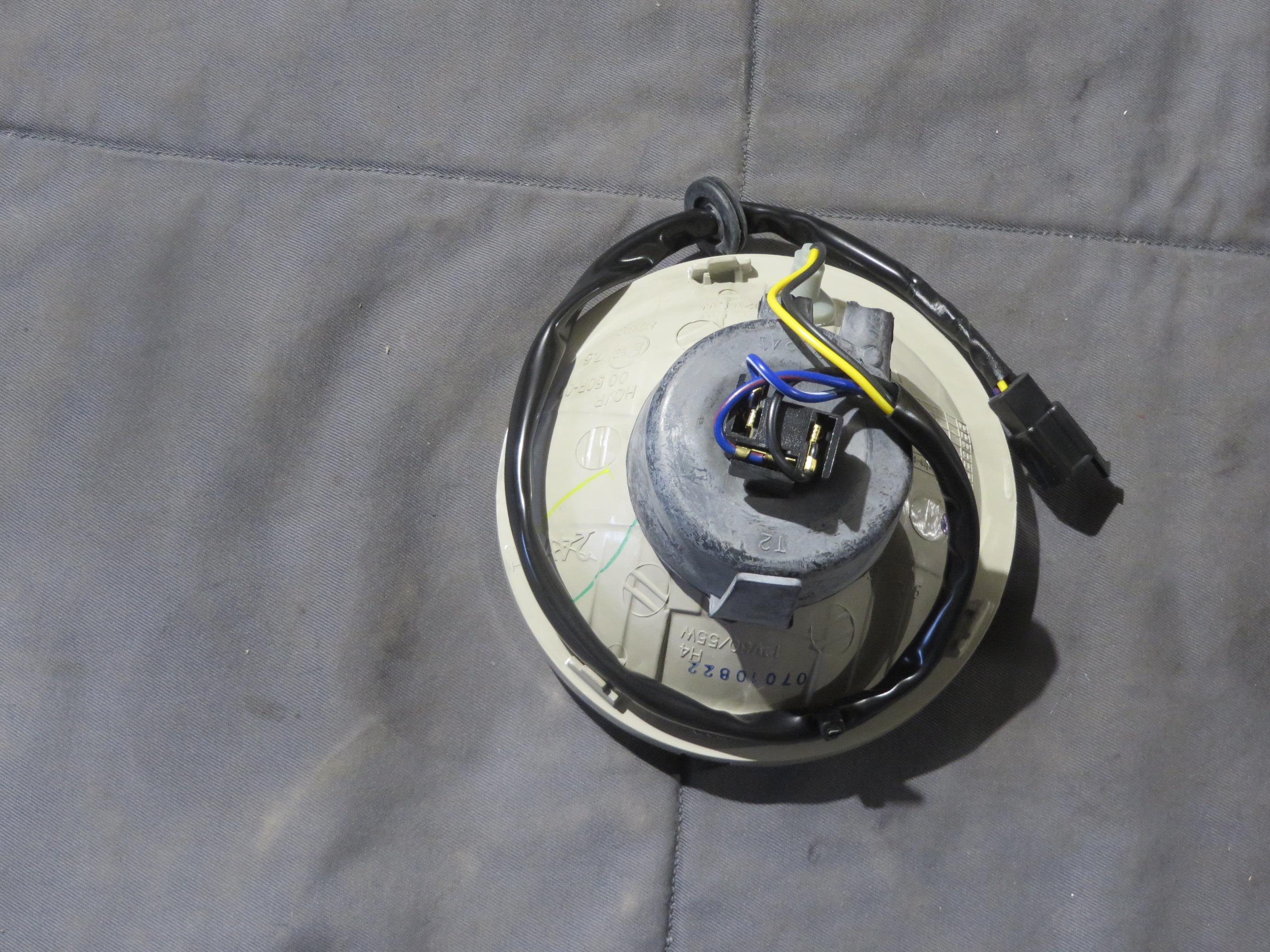

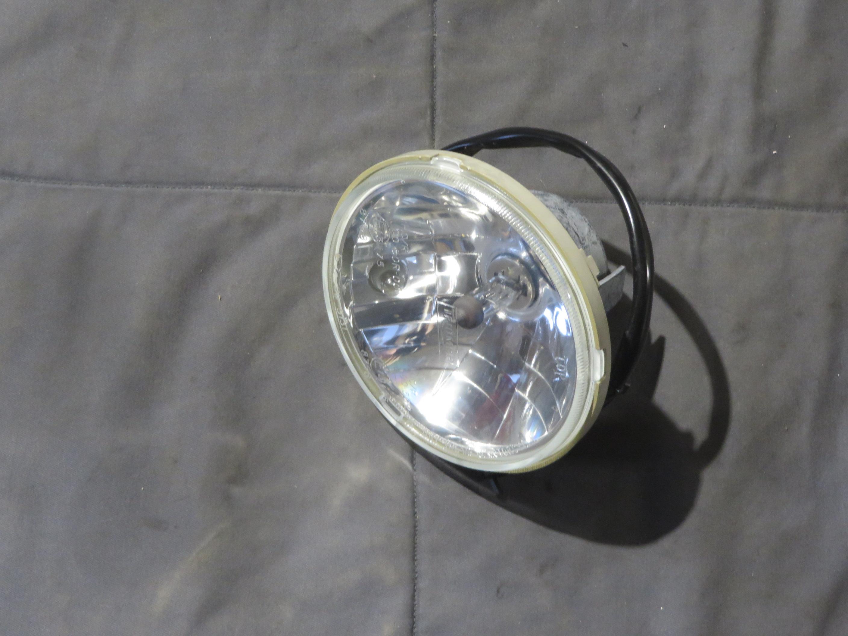

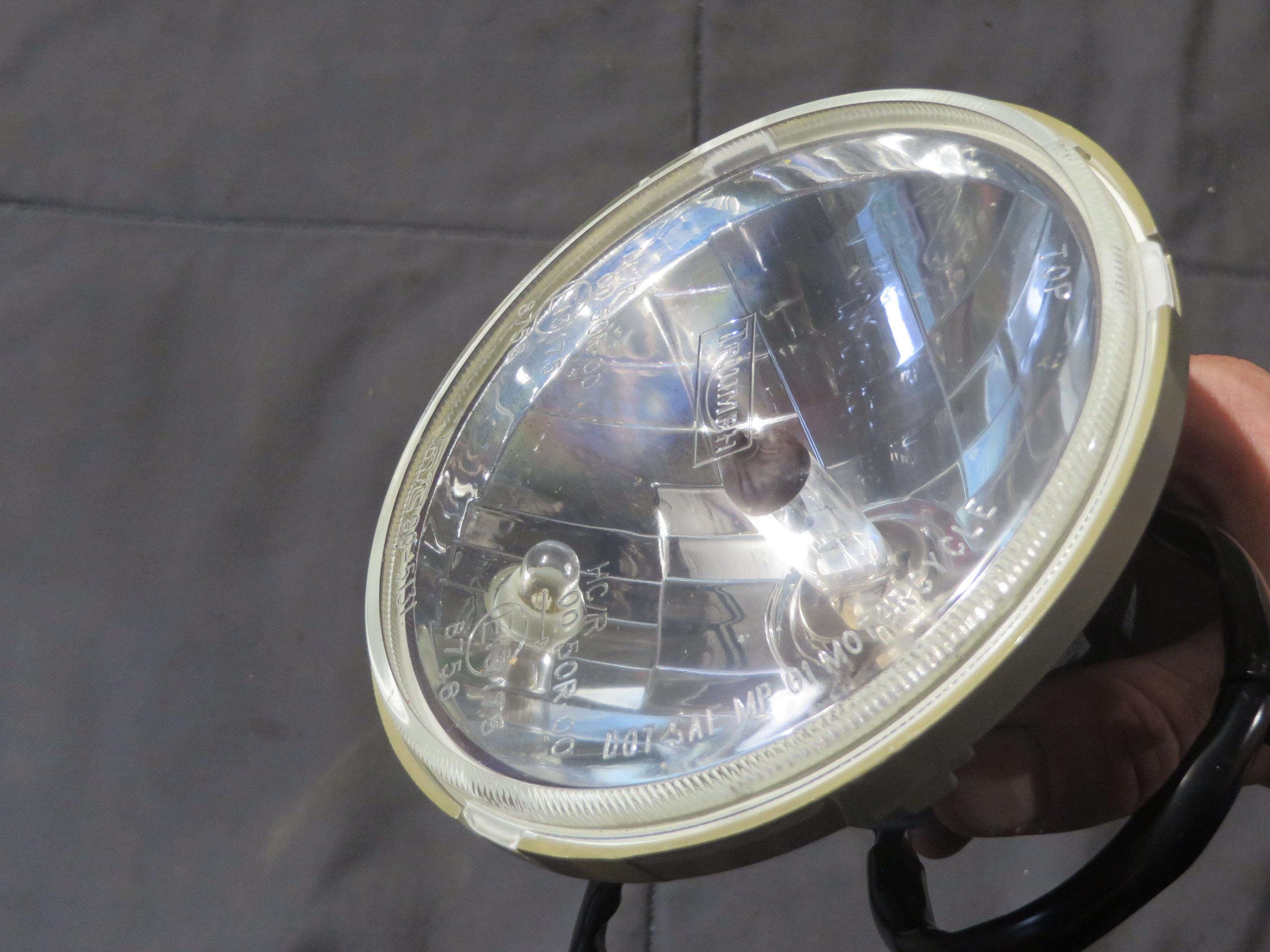

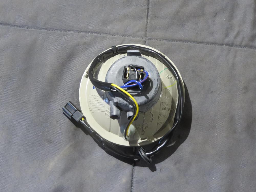

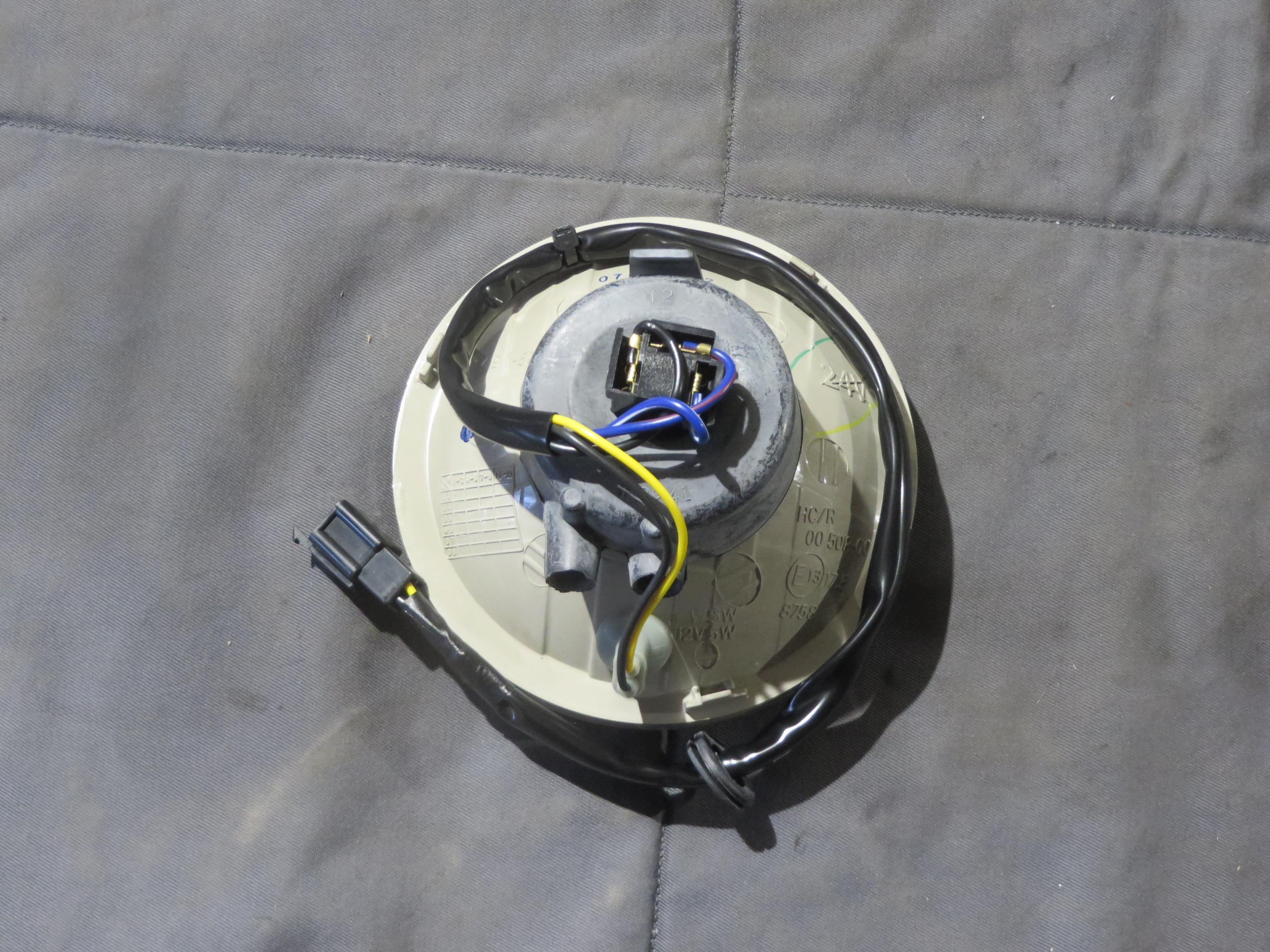

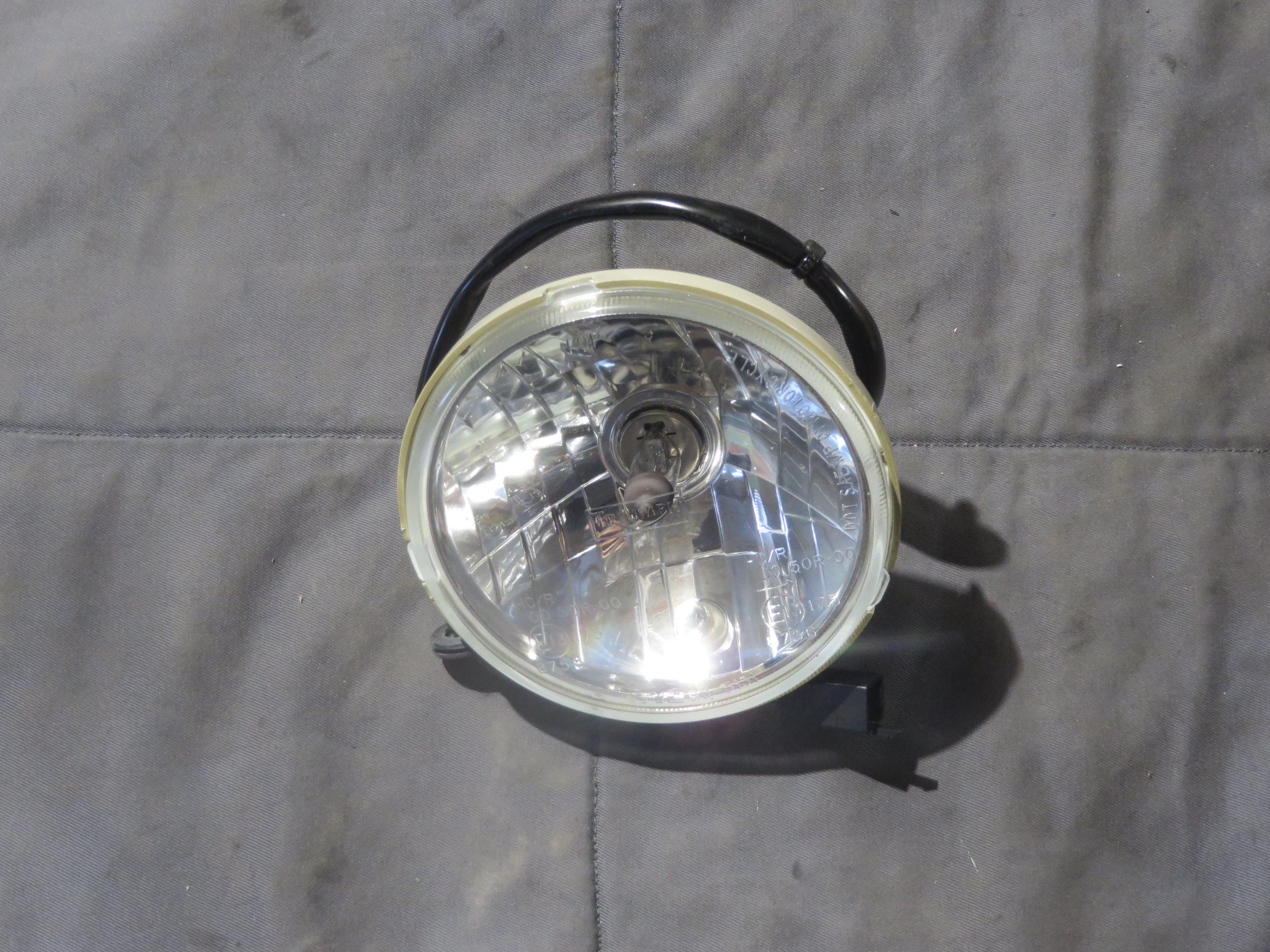

    Klarglas Scheinwerfereinsätze Triumph Original
    Ich habe einen in sehr gutem Zustand, vielleicht passt der?
