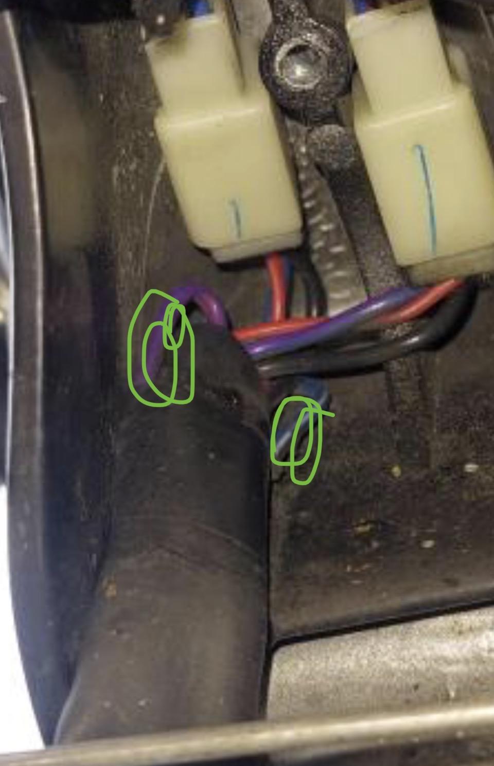

Mich hatte nur gewundert, dass das Relais außen rechts ein anderes "Schaltschema" drauf hat. Ich probiere als nächstes aus, was mit den Kabelschlaufen ist. Aber morgen erst. Danke Leute!! -

Das ist mir gar nicht aufgefallen. Hoffentlich ist es das 🤞 Ich habe die Relais überprüft. In FR das 1. (von rechts nach links gesehen) ist das mit der Nase. Es hat ein anderes Schaltdiagramm als die andern drei. Die Leuchtmittel habe ich ebenfalls überprüft. Beide i.O. aber links kein Abblendlicht und rechts kein Fernlicht. Auf dem dritten Bild sind die Stecker der beiden Scheinwerfer zum Kabelbaum. Benötige ich das Relais mit der Nase anstelle des 2. (In FR von rechts nach links) Relais? Isch nix Elektriker 🫣 Grüße aus'm Pott -

Nach Adam Riese sollten da vier Leitungen in Stecker und Buchse stecken. Ablendlicht, Fernlicht,Standlicht und Masse. Ist bei meiner auch so. Was ist mit diesen Schlaufen- mal versucht die aus dem Baum zu ziehen? -

Am linken Stecker, das blaue Kabel, steckt nicht im Stecker? Bei mir musste ich damals ein Kabel in den Stecker stecken. Aber genau weis ich das nicht mehr, ist ja schon 20 Jahre her. -

Das mache ich mal. Vielleicht liegt's ja am Relais. Danke dir -

Eigentlich nix. Guck ersteinmal, ob die Leuchtmittel i.O. sind , wenn nicht-> Relais gegeneinander tauschen- Ausschlußverfahren. Da ich gerade einfach nur den Kabelbaum getauscht habe, weiß ich nicht warum hier immer von Kabeln im Knochen oder den Lampentöpfen gesprochen wurde/wird. Bekommen wir aber sicher noch heraus. Aber immer mit dem Einfachsten beginnen. Und dann häng Dich doch einfach in den Technikfaden. Nachher kommt etwas sinnvolles dabei heraus und es steht für die nächsten 200 Jahre hier- wäre ja doof. -

Hallo Hühnermörder, hast vielleicht schon gesehen, dass ich dir folge. ich wollte dich ggf. nach der Schaltung fragen und jetzt bist du mir schon zuvor gekommen. Überhaupt: ich komme gar nicht nach mit dem Beantworten der Nachrichte. Tolle Member in diesem Forum Ich musste heute erstmal neue Reifen montieren lassen. Die Eintragung bzw. die Austragung der Fabrikatsbindung ist schwieriger, als ich dachte. Ich warte bei drei Prüfstellen auf Rückruf bzgl. Termin. Aber nun zum Licht. Ich habe bisher nur gesehen, dass ich da schon vier Relais stecken habe. Aber ich fahre halt im Karl Dall Modus rum und das finde ich echt unsexy. Das Licht ist ja eh schon ziemlich funzelig. Ist H4, oder? Ich werde dann wohl auch andere Leuchtmittel kaufen, alles im normalen Bereich, was die Wattzahl angeht. Was ist den mit dem Kabel bzw. einer Steckverbindung im Lampen-Knochen, oder einem der Scheinwerfergehäuse? Best regards Rob -
