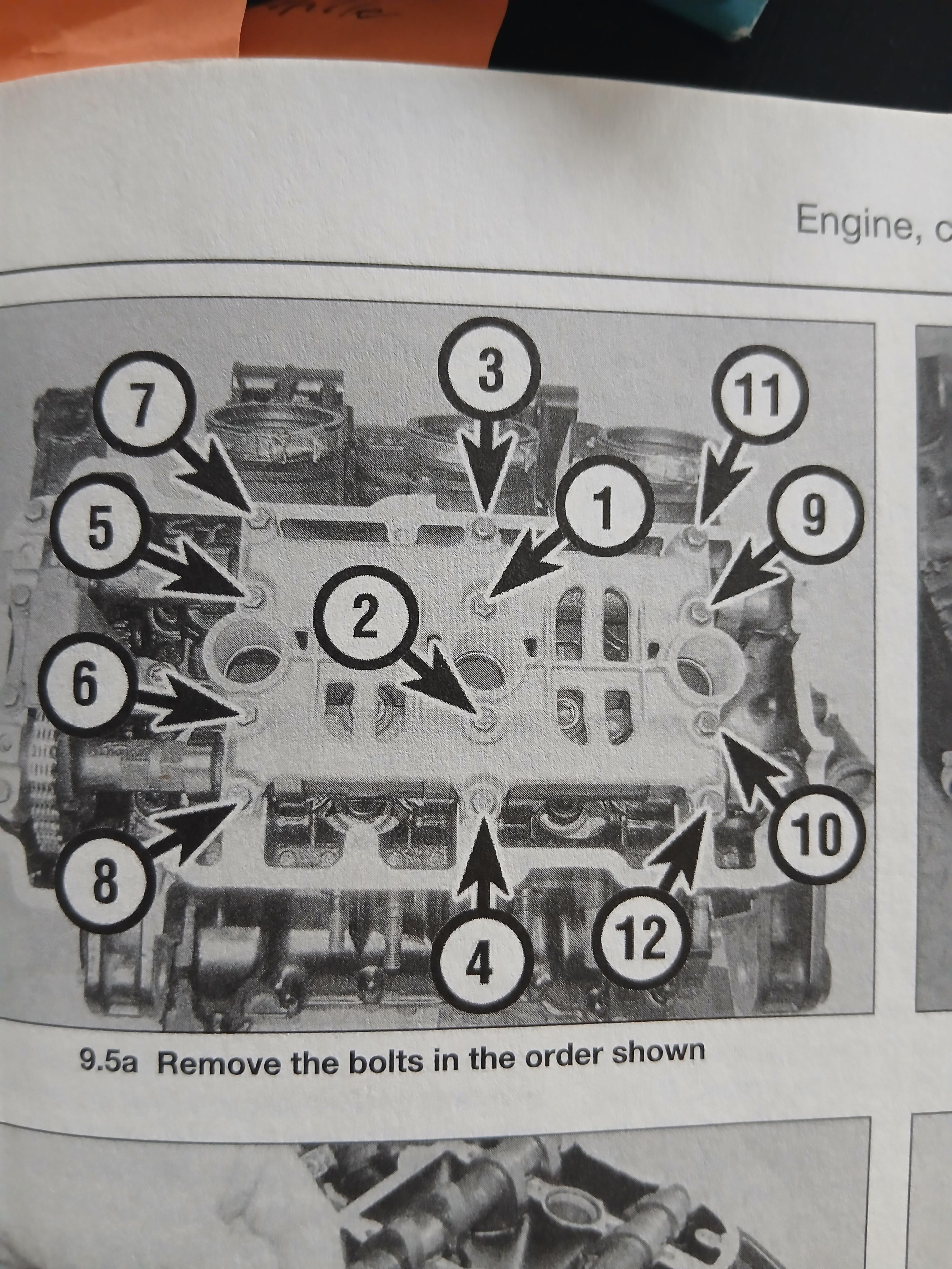

Im Handbuch wird vor brechenden Nockenwellen und Nockenwellenhaltern gewarnt. Kann ich das Risiko gegen Null minimieren, indem ich die Reihenfolge aus dem Bild einhalten? Oder bleibt ein Restrisiko? Ich habe das noch nie gemacht und gerade etwas Bammel -

Hmmm... du hast die Stelle mit dem Öleinlass tatsächlich selber fotografiert... damit muss ich meine Aussage revidieren, dass dieses das schwächste Glied der Schmierung ist. Dort kommt der Öldruck in die Nockenwelle, da bei der umlaufenden Nut in der Lagerstelle bei der Nockenwelle das Loch für den Einlass ist. Da ist also immer Öl, auch wenn der Stopfen draußen ist.. Kann mir bitte jemand widersprechen?! Habe die Befürchtung, dass unsere Deutung über den intakten Gesundheitszustand mindestens wage ist. Am Ende muss die Nockenwelle eh ganz raus, oder?! Dann siehst du ja spätestens dann alle Lagerstellen. -
