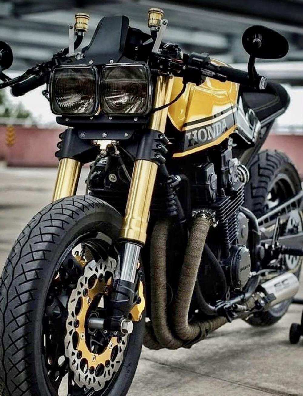

    Speed Triple 595N Front Umbau
    Hallo Denis Sehr schön gemacht, Respekt. Ich bin leider kein Schrauber und so Arbeiten ringen mir jedesmal Respekt ab. Ich würde gerne die Orginalen Doppelscheinwerfer gegen die von einer CBX750 F tauschen. Was hält das geneigte Forum davon? Bin auf eure Meinung gespannt. LG Michel
