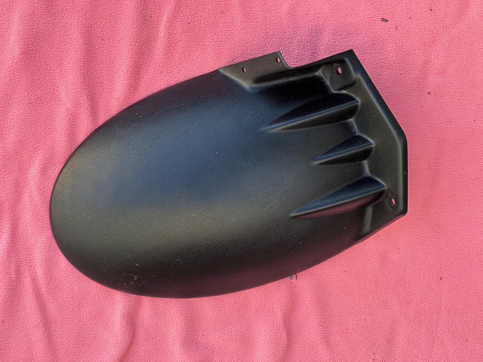

suche Radabdeckung hinten für T 595 / 955i Bj 99
Triple Fighter antwortete auf mika1963's Thema in Suche Zubehör
Sieht eher nach 1050ger aus. Da wirds mit dem 190ger sehr eng. Gesendet von meinem SM-S918B mit Tapatalk -

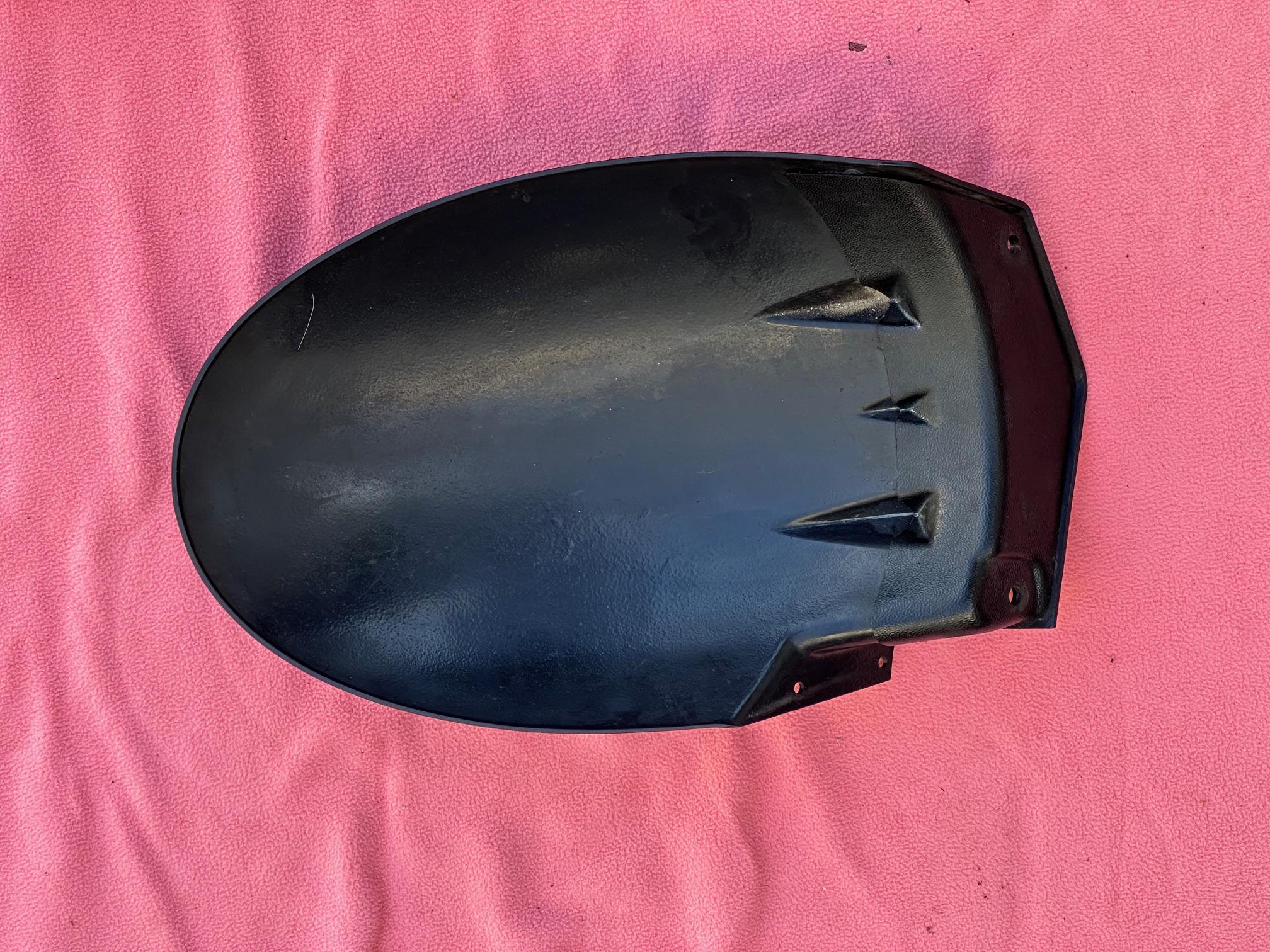

Wenn das hilft, kann ich diese Hinterradabdeckung anbieten (20 Euro inkl. Versand). War an einer Langholzlaster-Speedy verbaut und hat keine Seriennummer (was ja Sinn ergibt, wenn das nie ab Werk verbaut war), was aber möglicherweise neue Probs produziert. -

Die hintere Radabdeckung gab es bei den T5-Modellen nie ab Werk, weder für Speed Triple noch Daytona. Weder für Rundheck noch Langholzlaster. -
Ich bin mir ziemlich sicher. Die Speed Triple ist definitiv ohne verkauft worden. Die meisten haben dann die Abdeckungen von SBF verbaut. Müsste mal bei Gelegenheit im Prospekt schauen ob da auch die Tona drin ist. Also im Ersatzteilekatalog von WOT is keine Abdeckung gelistet. Gesendet von meinem SM-S918B mit Tapatalk -

Hi Marco, in meiner Galerie siehst Du die Abdeckung. Wurde damals vor 23 Jahren so von mir gekauft. Frage, ist damals die Triumph ohne Abdeckung des Hinterreifens im Handel verkauft worden. Finde keine Bilder von der original Daytona. Das wäre natürlich toll wenn es so wäre. VG Michael -

Und für den TÜV einfach wegschrauben? Orginal war ja auch keine dran damals. Gesendet von meinem SM-S918B mit Tapatalk
