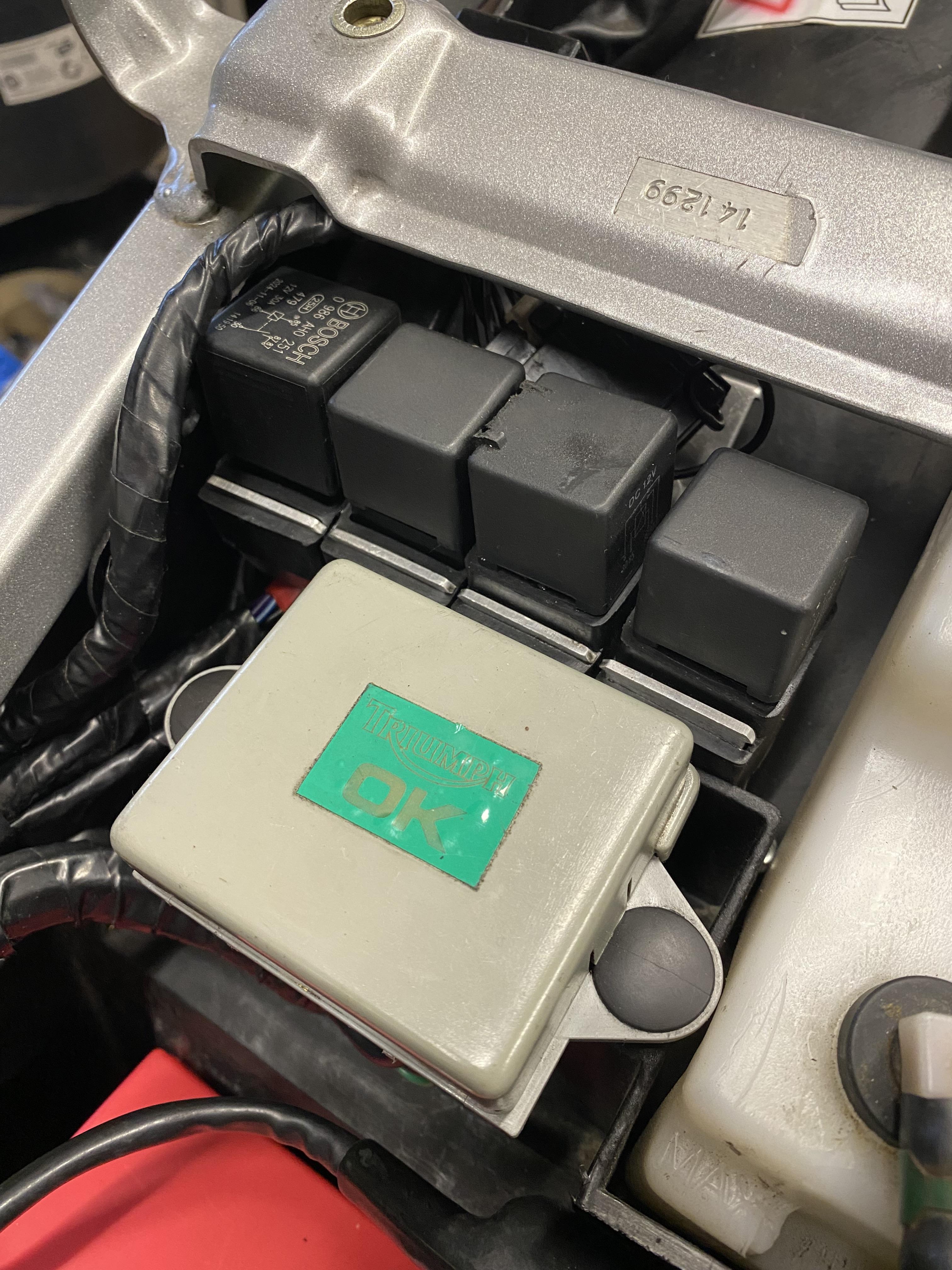

  2. Wurde gerade erst wieder ausgegraben: Je ein Standartrelais in die freien Steckplätze, 1 von Fahrtrichtung rechts ist für das zusätzliche Fernlicht, Platz 2 für das zweite Ablendlicht. Dementsprechend kannst auch spielen: Abblendlicht Karl Dall Modus und Fernlicht volle Hütte. Siehe nicht ins Licht ! beim Testen. Ist wirklich unangenehm...
