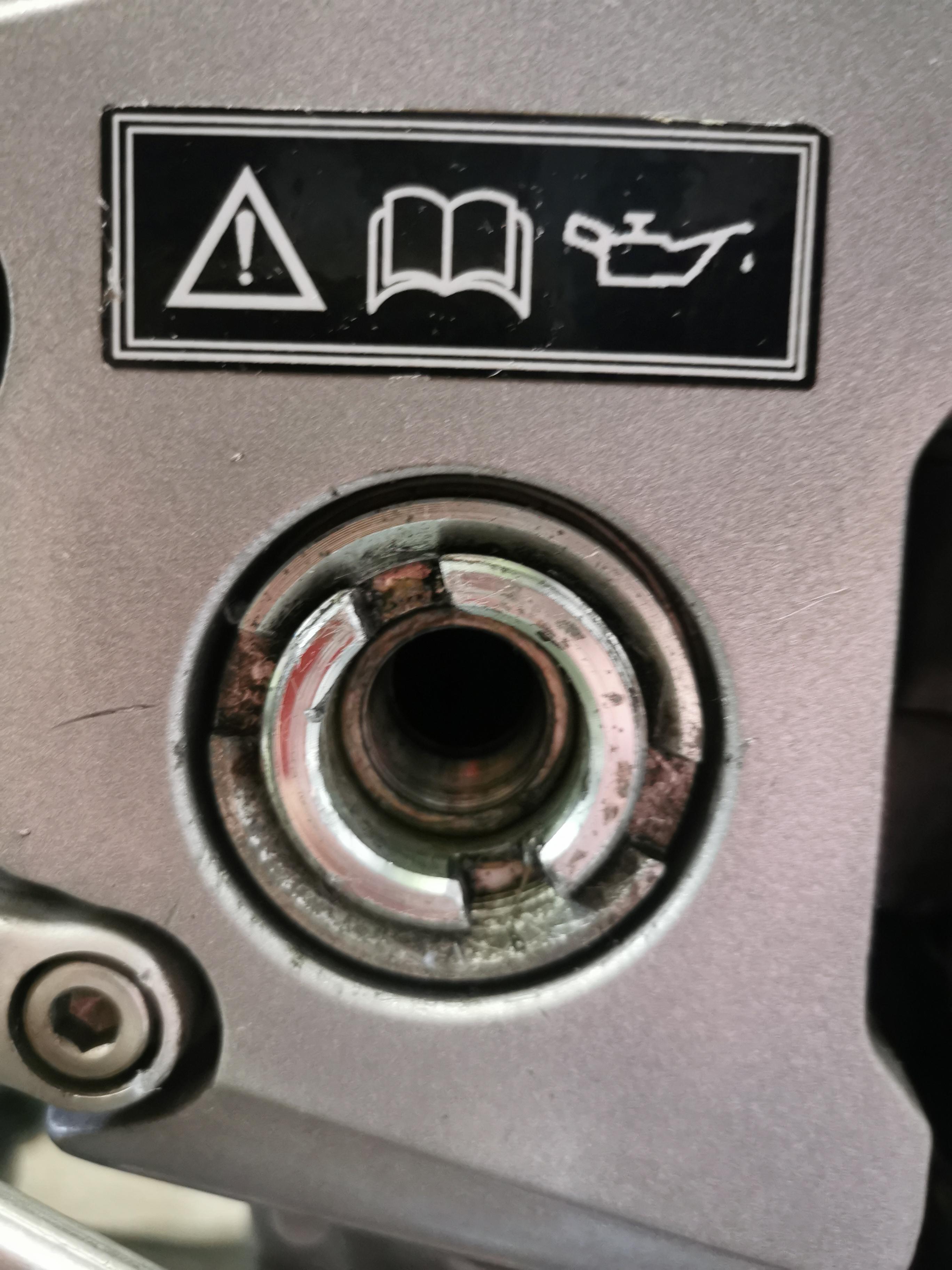

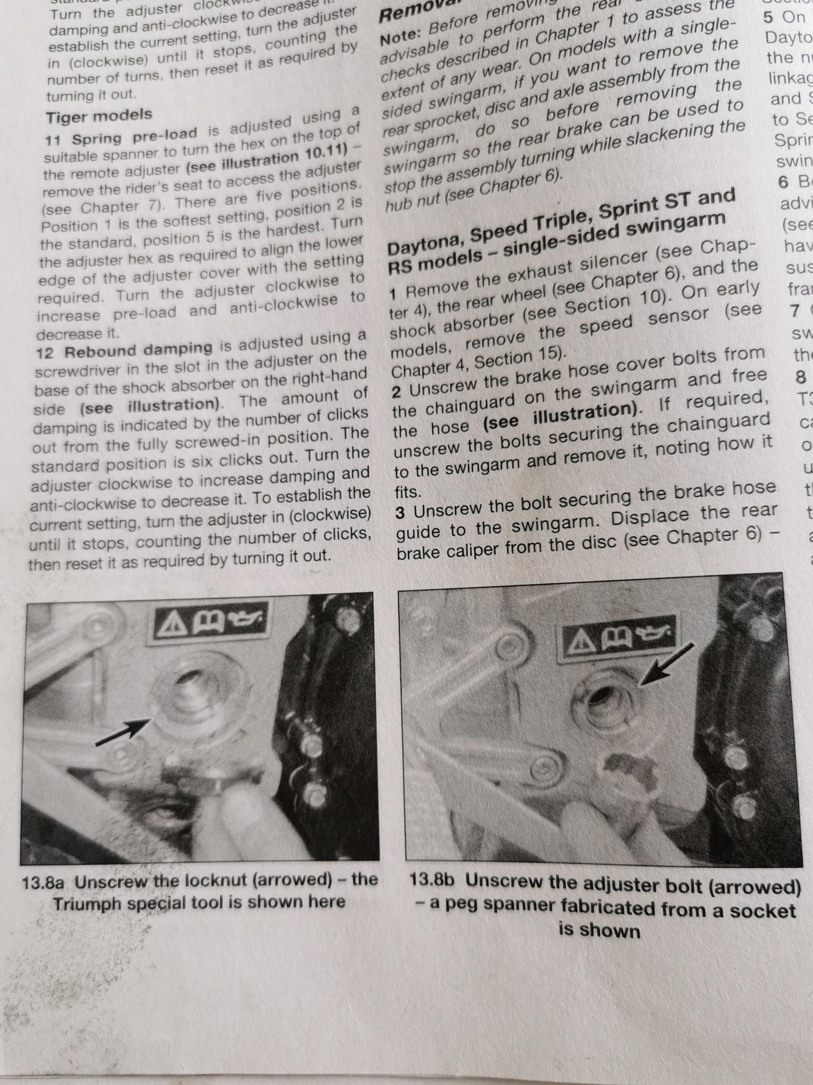

Ja, selbst was gebaut. Schwinge ist drin. 😅 Wie kommt denn rechts jetzt alles wieder rein? Und hat jemand alle Anzugdrehmomente auch die von der Umlenkung? Gruß Heino
In dem Haynes Reparaturhandbuch, von dem Du da Fotos zeigst, gibt es auch ganz offiziell den Tool Tip mit der zerflexten Stecknuss. Auf dem Bild 13.8b ist sogar so eine zu sehen.
Sieht man doch:

Hi, wie hast Du die Schwinge denn raus bekommen? Ja, das Werkzeug hilft, kann man aber aus einer Nuss mit passendem Durchmesser selber herstellen (AFAIR gibts ausreichend Skizzen und How-Tos hier im t5net). Ggf. mal den starfighter anschreiben, wenn ich mich recht erinnere hat der ein Werkzeug dass er auch verleiht (oder zumindest mal verliehen hat). Gerhard

Danke für die Infos. Ich glaube ohne das Triumph special tool seh ich alt aus bei der Montage der Schwinge😕

Die Schwingenachse mit den 12er Inbus-Stopfen bekommt 60 Nm Die Unterlegscheibe mit 14er Innendurchmesser könnte zur Excenterklemmung gehören. Mir fällt im Bereich der Schwinge kein andere derartiges Teil ein.
