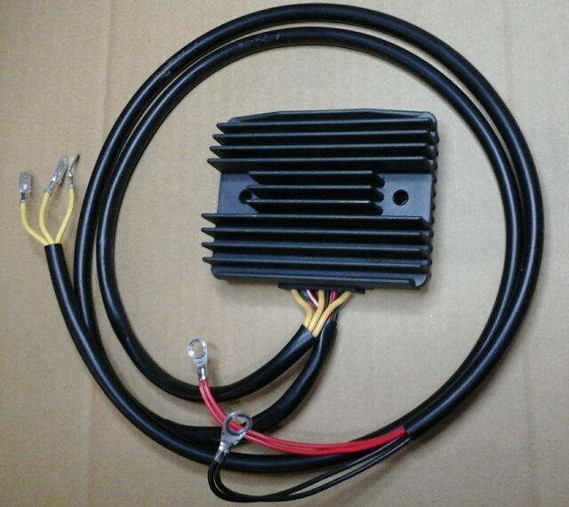

  2. Heute wieder mit Motek komuniziert...ich bin verwirrt.... Email... Hallo, der SH847 ist ein Längsregler, der ohne Nulleiter (gibts nicht an dieser Art Lichtmaschinen) seinen theoretischen Vorteil nicht ausspielen kann. Auch an Längsreglern sterben Statoren. Wir empfehlen diesen Regler nicht. ----- Der Einfachheit halber hier unser vorbereiteter Standardtext zum Thema Regler: wir haben zwei Universalregler von Shindengen (Erstausrüster aller Japaner) mit zwei Jahren Garantie im Programm. Beide arbeiten im "Shunt"-Verfahren, sind also Kurzschlussregler, aber sie unterscheiden sich in der maximal zulässigen Eingangsleistung. Der "kleine" ist für permanent erregte Drehstromlichtmaschinen mit einer Leistung bis maximal 400 Watt, der "grosse" für Lichtmaschinen bis 580 Watt. Für Ihr Modell ist der grössere 580-Watt-Regler zwingend erforderlich. Das Problem ist folgendes: In der Originalelektrik entstehen im Laufe der Zeit unvermeidlich Übergangswiderstände durch leicht korrodierte Steckverbindungen und ab Werk häufig zu dünne Kabelquerschnitte. Diese Widerstände im Ladekreis (in erster Linie zwischen Regler und Batterie!) bewirken ein Absinken der Batterieladespannung bei ansteigender Drehzahl des Motors durch zunehmende Restwelligkeit am Gleichstromausgang. Die überschüssige Leistung aus der Lichtmaschine, die dann nicht mehr an der Batterie ankommt, muß der Regler zusätzlich in Wärme umwandeln, er überhitzt und geht letztendlich kaputt. Wenn man jetzt einfach nur den defekten Regler durch einen intakten ersetzt und dabei auch noch die originale Steckverbindung weiter verwendet, ist die eigentliche Ursache nicht beseitigt, der neue Regler wird wieder zu warm und geht innerhalb kürzester Zeit auch wieder kaputt. Dabei kann er im ungünstigsten Fall Überspannung ins Bordnetz entlassen und so alles zerstören, was elektronisch und teuer ist (z.B. Zündbox, Drehzahlmesser). Wichtig ist, dafür zu sorgen, daß erst gar keine übermässige Wärmeentwicklung im Regler stattfindet. Dazu bereiten wir unseren Regler so vor, daß er direkt an der Lichtmaschine und der Batterie angeschlossen werden kann (der originale Reglerstecker bleibt frei, ein Anschlußkabelsatz wird mitgeliefert). So umgeht man die angesprochenen Übergangswiderstände, die Batterieladespannung bleibt konstant bei ca. 14,5 +/- 0,3 Volt und alles ist gut. Das mag sich erstmal etwas kompliziert anhören, aber wenn man den Regler in der Hand hat, erklärt sich das fast von selbst, ausserdem gibt es noch eine Anleitung dabei. Achtung! Falls die originale Steckverbindung zwischen Lima und Regler bzw. Lima und Kabelbaum nicht mehr einwandfrei ist (Spuren von Erwärmung bis hin zu völlig verkohlt, sehr häufig bei z.B. Honda Africa Twin) bitte dies unbedingt bei einer Bestellung anmerken. Dann liefern wir etwas längere Anschlussleitungen ohne Stecker, die mit den originalen Limaleitungen sorgfältig verlötet werden müssen. Das Verbinden mit Lüsterklemmen, Quetsch- oder Stossverbindern wird wegen der hohen Ströme auf diesen Leitungen erneut Probleme machen.
